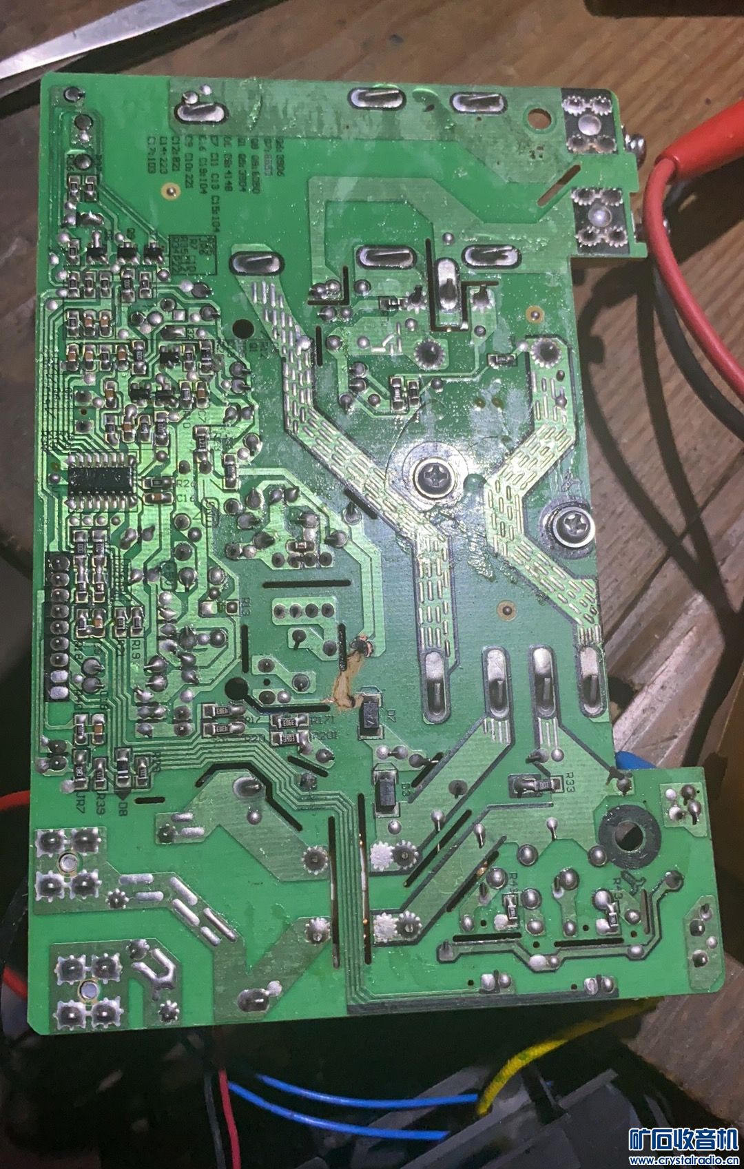

实物电路板
图中,刮过痕迹的地方打火成黑黑,打出了一条沟。^_^

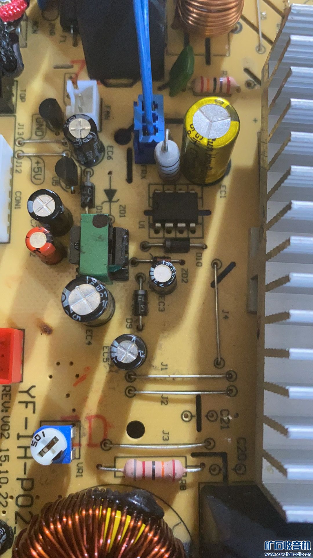

 楼主| 发表于 2023-9-6 22:11:38 | 显示全部楼层
图中,电解漏液,造成三个二极管击穿,保险丝烧断(还没拆下来)^_^
发表于 2023-9-6 23:17:07 | 显示全部楼层
应该是和高温有关,注意看旁边的电源芯片有没有坏。

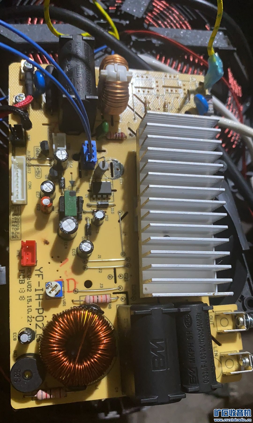

更换损坏件后^_^
 楼主| 发表于 2023-9-7 09:46:19 | 显示全部楼层
最后,说一下该电路为什么要加D7。不加D7,直通会是什么状况。
加它,是为了进一步隔离,相当于隔离二极管。通过它的隔离给后面的辅助电源提供工作电压。
不加它,直通状态相当于它已被击穿,它就是一根导线。辅助电源同样能够工作。但是,面板在通电后会滴滴地叫,然后显示E2。此时,所有按键锁死,统统不管用。^_^

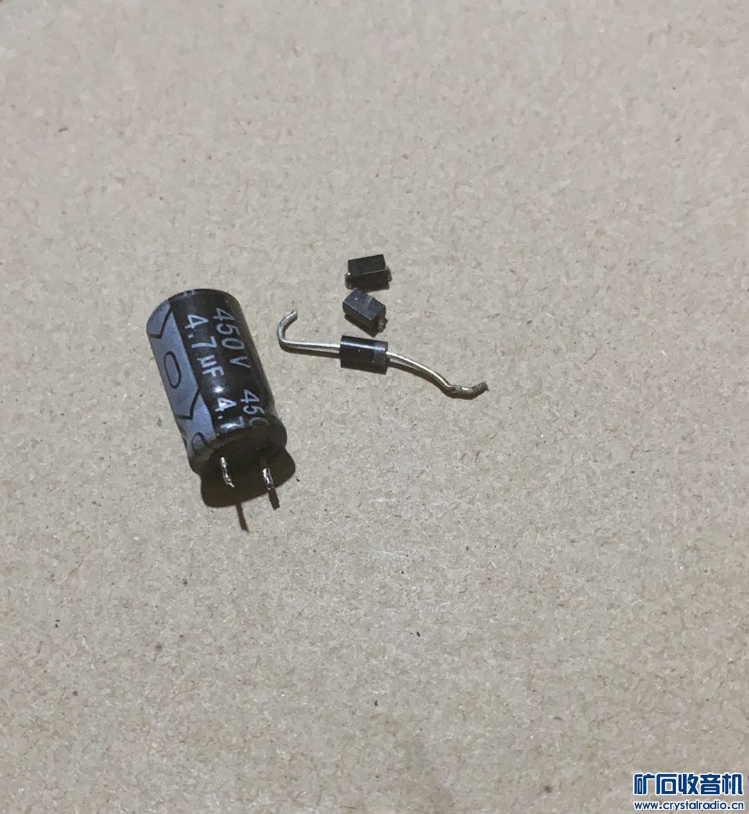

 楼主| 发表于 2023-9-7 11:31:43 | 显示全部楼层
再说一句我为什么知道D7直通,面板通电后会滴滴叫,然后它显示E2^_^
昨晚拆出那些坏件后,用图中的常见元件进行了代换。
从某个小电路板上拆下四个4007,这个板子是我从路边捡到的。二极管都是被剪过引脚的,我测都没测直接取下来用。
其中有一个4007是长脚的,没办法,用两个4007串联来加长引线。
所有元件都接好后,插电试机,有电了,面板显示出来了,但是它滴滴叫,然后显示E2。明明所有拔下的插头线都已经插好,难道锅体温度检测电阻有问题?
又拆开底座,检测了一遍所有插头,确认都插好。
拔下插头,测量温度检测电阻阻值正常。搞得我一脸懵逼……

今天早上起来,又围绕E2代码进行一次检测。
最值得怀疑的就是昨天晚上我更换的二极管了。因为我事先没有检测,没有确定它们的好坏。
于是,又拿起万用表对二极管进行测量,二个串联的二极管和D3二极管经测量是好的,测量D7时蜂鸣器直叫。我的个乖乖,我的运气咋总是这么好运!如果我将D7这个4007安装在D3的位置,通电试机时还不是又烧保险丝?
所以,拆件用,我们还是要先进行一下检测。运气,不会永远这么好!
又从其他板子上拆4007二极管来替换D7,检测这个4007后,确认无误焊接好,再试机,电饭煲已恢复正常,不再滴滴叫,也不再出E2代码

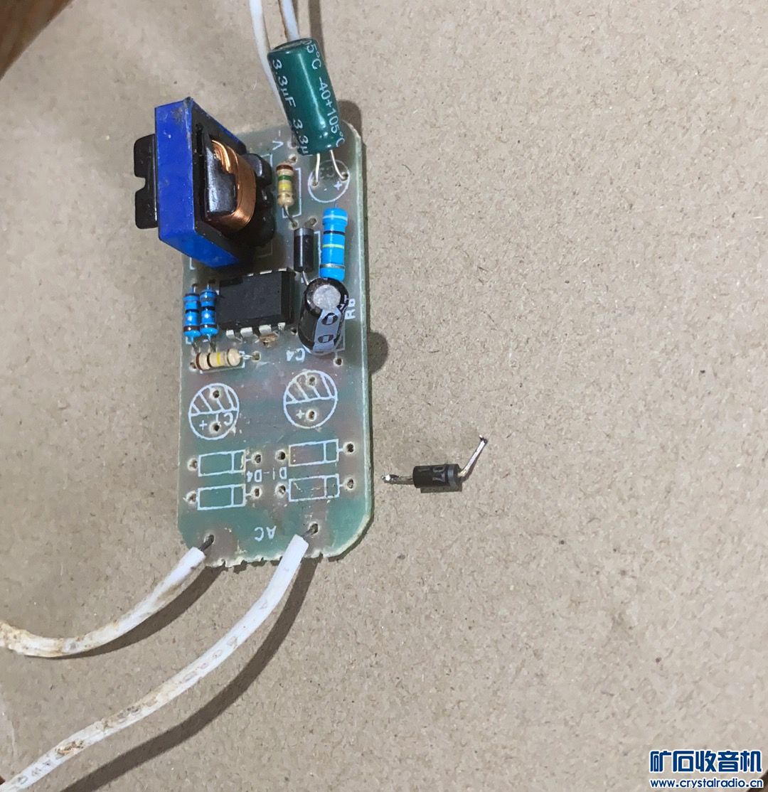

昨晚拆件用的捡来的电路板
那个电解也是这个板子上拆的。电路板旁边的二极管,昨晚我将它安装在D7的位置。^_^
