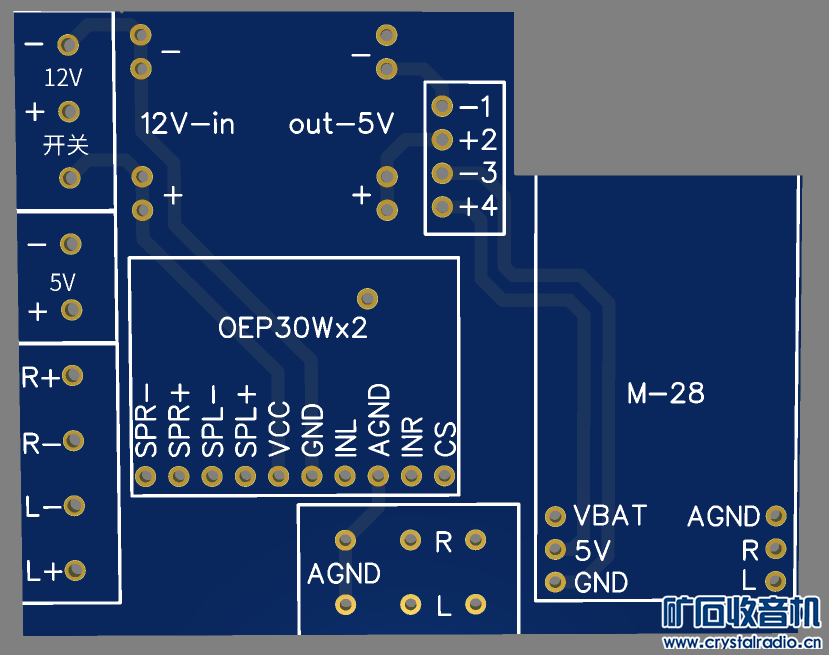

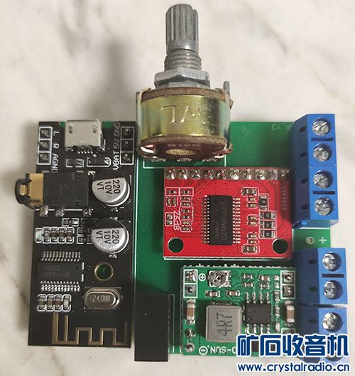

原视频中只是简单的接线,没有使用PCB电路板,我根据电路将各组件拼接,并设计了电路板,用嘉立创设计并免费制板。

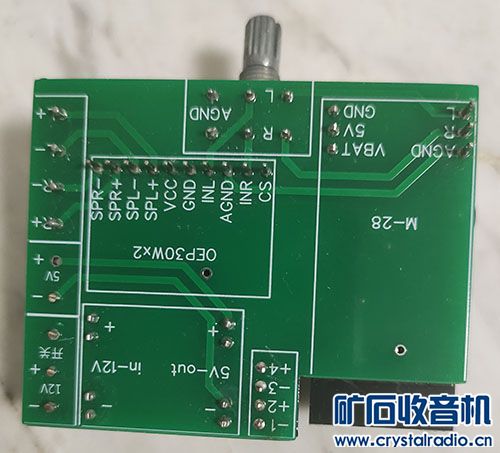

最终焊接后如图,这样各主要组件的连接没有使用线,感觉清爽了很多,正反面照片如图,第一次焊接,感觉还行,就是接线柱有一组焊接歪了。
将太长的DC-DC引脚剪短了。

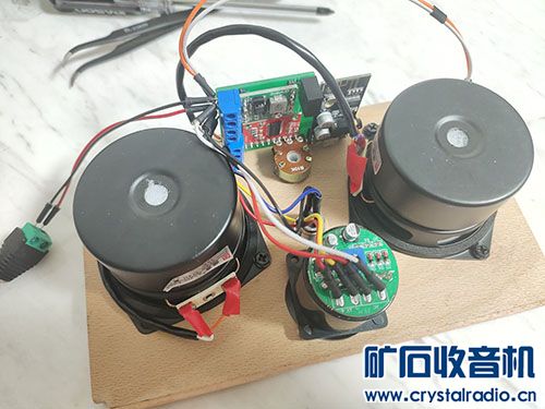

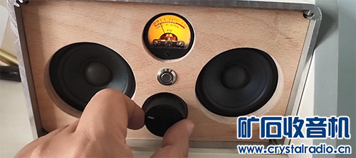

后来看到有蓝牙音响装VU表,看着很漂亮,自己就花钱加装了一个,确实漂亮了,而且开机VU表就亮,不需要开关灯体现电源开关状态了。
机壳自己不会木工,为了图省事,用了现成的铝壳,只有前面板使用了硬度高的榉木,自己打孔安装,优点是看着高大上,但缺点也明显,对蓝牙信号屏蔽太强,手机距离音响距离太远信号就断断续续,建议大家还是手搓或购买木质外壳的好。
本以为PCB板设计后会减少接线,但实际充电、电池、喇叭、VU表指针、VU表灯都需要接线,看起来还是比较多的线,有些杂乱,但自己安装完后分析,这些线都是必要的,也没法再优化了。
总体安装下来成本300元往上,比卖的蓝牙音响贵,但也实现了自己第一个电子产品的设计安装。音响做好就给孩子用,她自己连接自己用很方便。算是有一点点成就感了。

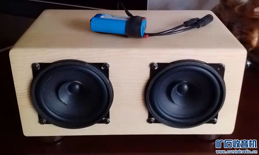

发表于 2023-9-7 15:10:08 | 显示全部楼层

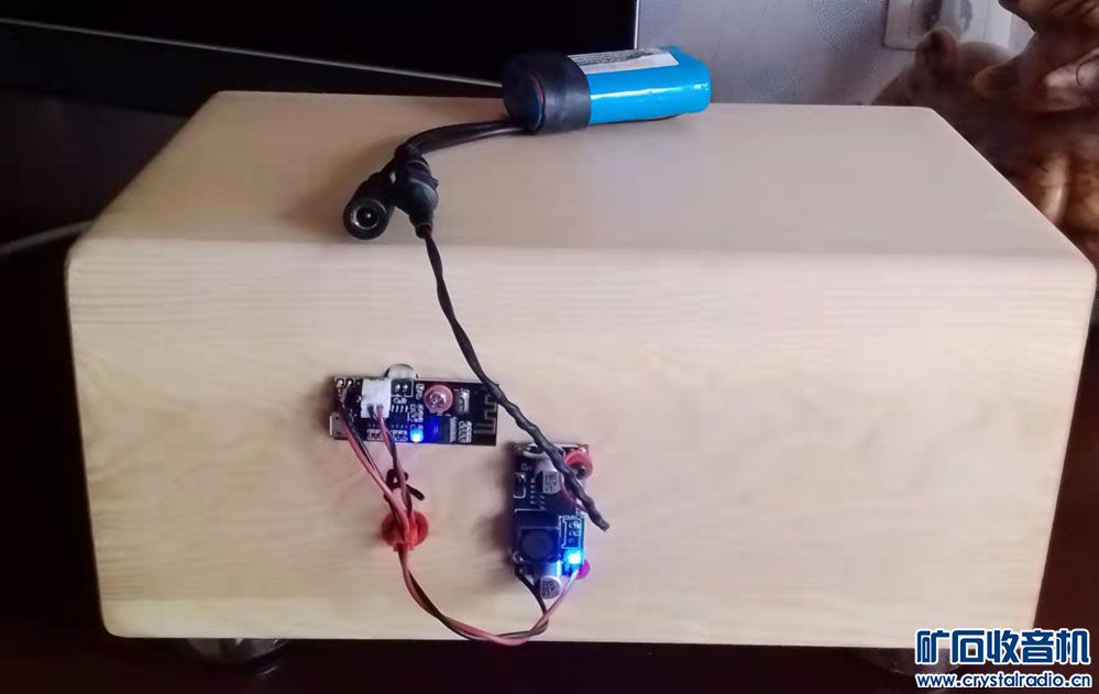

以前做的便携式简易蓝牙音箱:
 楼主| 发表于 2023-9-7 15:41:22 | 显示全部楼层
lxa000 发表于 2023-9-7 15:10
以前做的便携式简易蓝牙音箱:
电池和电路板为什么不放在盒子里?
发表于 2023-9-11 20:46:03 | 显示全部楼层
pebbles 发表于 2023-9-7 15:41
电池和电路板为什么不放在盒子里?
先装的喇叭。
所以懒得再拆,
就装外边了。
