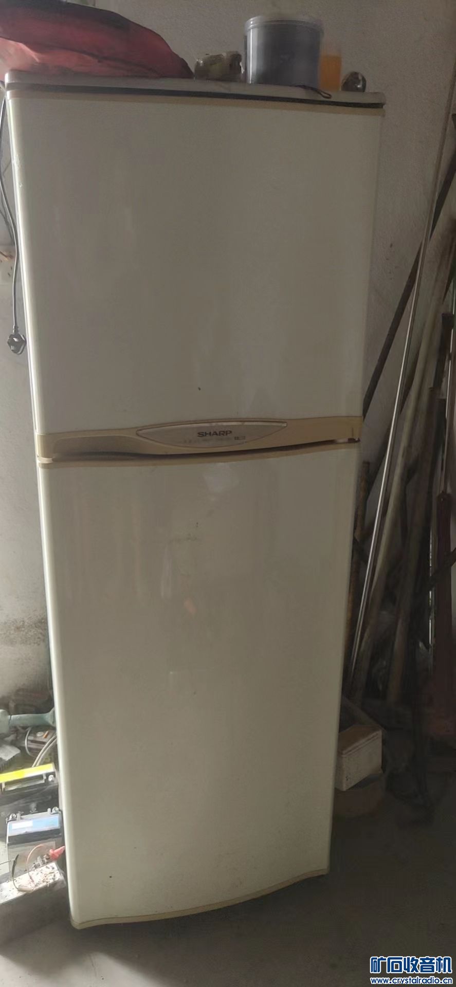

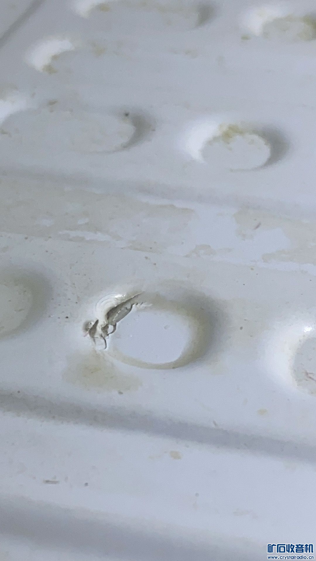

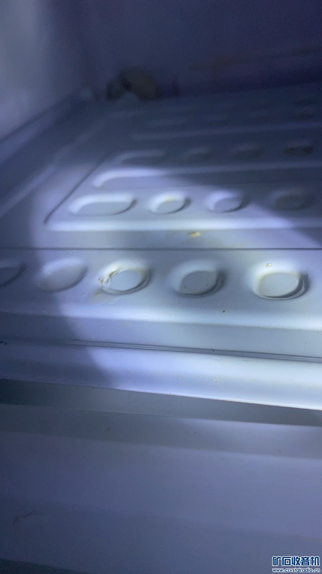

小冰箱结冰,被她除冰给破了一个洞^_^

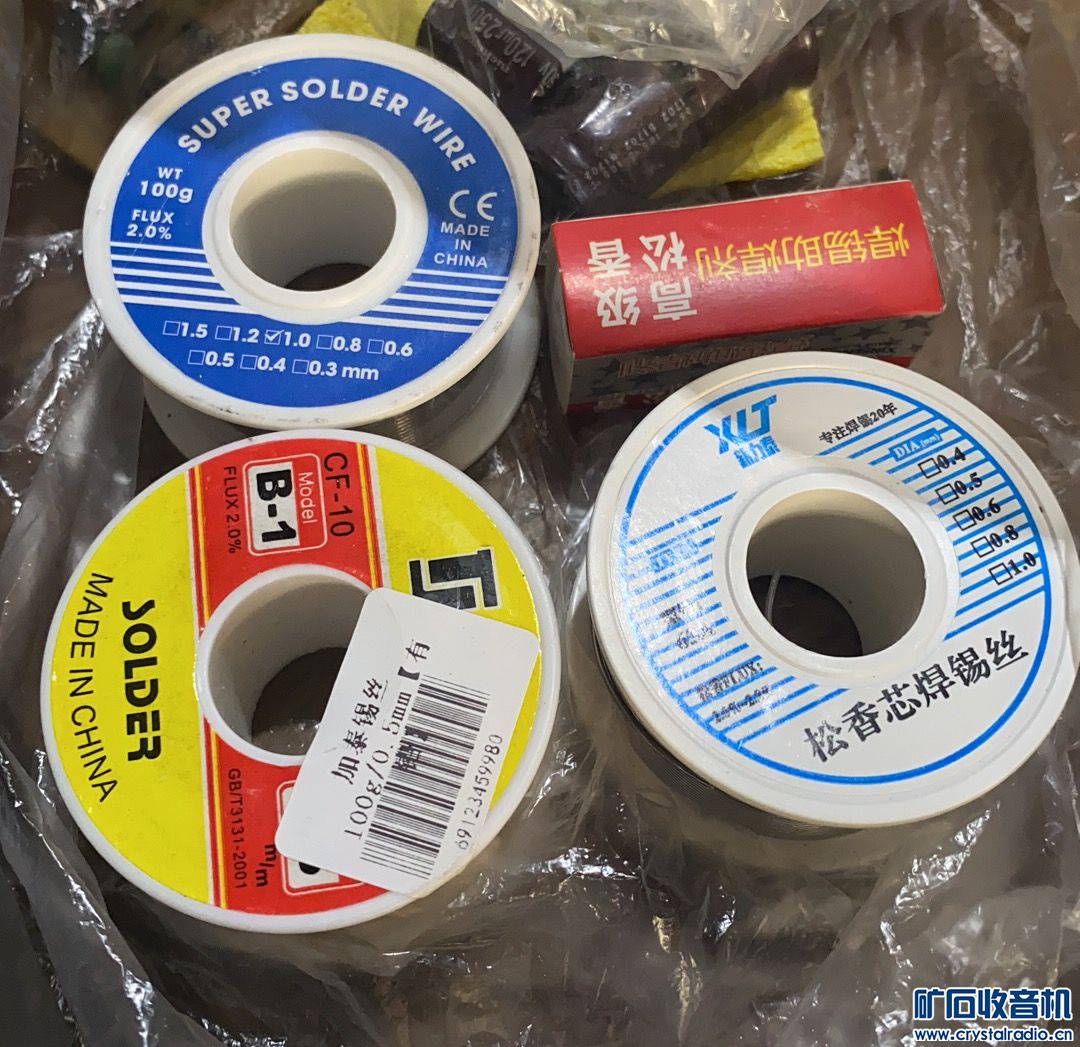

 楼主| 发表于 2023-9-6 10:02:36 | 显示全部楼层
这些新焊锡里,有一种是可以焊接铝的。
就算焊接好,要加雪种,制冷效果也不会有以前好了,郁闷~

小冰箱刮割了,废品佬处有大个的冰箱,地方太小,家里破烂又多,没地方放它
发表于 2023-9-6 12:01:58 | 显示全部楼层
铝制蒸发器戳破了,上世纪90年代给朋友修过,哥俩好胶补漏抽空加氟。

像这种小冰箱,有时候破烂佬那里经常见到。我这个就是这么来的,当时50元吧,她说是好的,就是冰箱脚坏了一个,有点震动吵人。
正在找这样的小冰箱中,把它换了,所以也不想去搞它的清洁工作了^_^
这种小冰箱,回收10元左右,她们讲的线包(压缩机)其实挺好的,在她们手上,估计也就可以卖个2-30元吧。

发表于 2023-9-6 16:16:50 | 显示全部楼层
  想完美维修就换蒸发器。见过用农机胶补过的,效果不好最后我把它拉到售后换了蒸发器。

发表于 2023-9-8 03:34:23 来自手机 | 显示全部楼层
这只是个冷藏箱,不是冰箱,只有带冷冻室的才算冰箱。冷藏箱家用很不实用,只能放一些蔬菜、水果或者剩饭、剩菜,而且这个看起来已经用很多年了,就算没弄坏,用很久的冰箱压缩机气缸、活塞磨损之后耗电会比新冰箱多很多,外壳都快锈没了,该换就换吧。我现在用的是一台上菱牌103升两门小冰箱,这款冰箱除了比一般的家用两门冰箱(170~200升)矮点,冰箱长、宽都和普通冰箱差不多,压缩机也不小,制冷效果非常好(冷冻能力与200升冰箱相当)。那种所谓的mini冰箱压缩机就小多了,冷冻能力比大冰箱直接减半,而且长度、宽度都不合理,冷藏室一层放不下两个碗,箱门也放不下玻璃啤酒瓶或者标准易拉罐。
