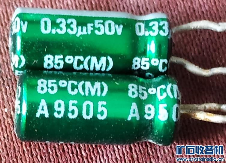

找出来2只电解电容    做音频输入应该不错.

我只选择质量可靠的电容,不听信别人说换了某某电容音质就会怎么样之类的话

这两个电容,是N年前从原装小日子功放上面取下来的,接在均衡器输入端.......
电解电容做耦合,基本是廉价的低档思路

  村里有个年轻音响发烧友,花了2千块钱买了4只日本电解电容器,拿来我这里用LCR电桥测量,损耗相当于固态电容吧。他玩音响消耗的钱可以在附近买一套楼房了。

妙斯女神系列,不过0.33uf/50v想做什么耦合呢?石机容量太小,胆机电压太小

muse系列绝对好听

电容是好,可惜容量耐压不合适。如楼上所说。

容量太小用处不大

电容不错可惜太小

在好也比不过CBB的,还便宜

统一回复:

电容不错可惜太小,用处不大,也太少了只有两个

我怎么感觉 做胆机耦合也应该勉强能用吧!  测量哈耦合之间的电压 能超过50V么?

尼吉康的電解還是不錯的,在不同測試頻率下的損耗离散度要比其它品牌的好,這對音頻非常有意义。
