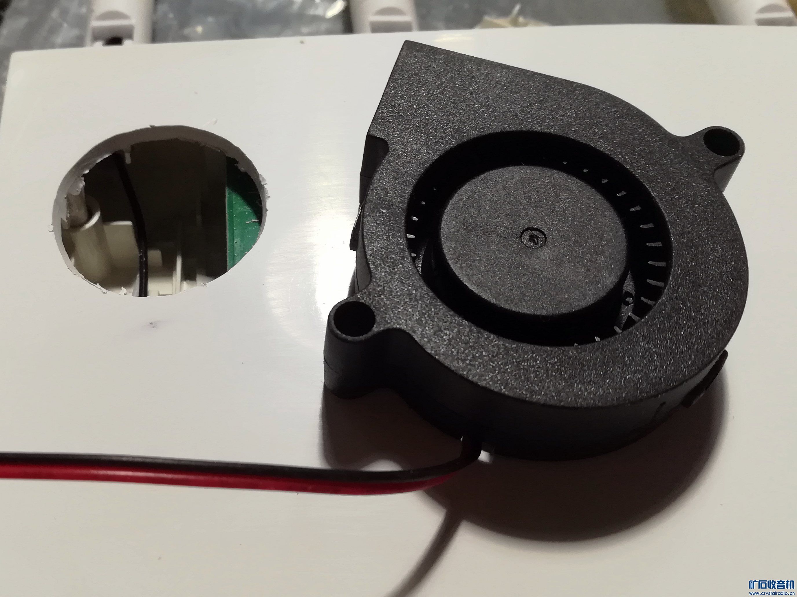

中兴某型号双频千兆口路由器设计缺陷,只有占路由器底部一半面积的散热格栅,其他地方都是密闭的,没有形成冷热空气交换风道。正常摆放情况下,夏天路由器表面能够达到50°左右,没办法,只好把它以不怎么雅观姿势仰巴叉仰面摆放来改善散热效果。这样,一躺就是几年。
买了两只5v轴流风机,串10欧5瓦电阻。在路由器用开孔器手拧开了一个30mm孔,夏天用轴流风机散热,冬天就搞一根30mm直径400mm长度塑料管接路由器圆孔上做烟囱,被动散热。
就这么仰巴叉躺了几年
就这么仰巴叉躺了几年
今天站立起来了
今天站立起来了
不愿意拆开路由器开孔器单面开孔
不愿意拆开路由器开孔器单面开孔
几块钱的轴流风机
几块钱的轴流风机
没有合适长度螺钉临时用胶带固定风机
没有合适长度螺钉临时用胶带固定风机

风扇功率是不是接近1瓦特

    厂家为啥不做好散热?人家工程师就是这么设计的,早点坏,早点换新的

孔开的不错

既然都已经专业开孔了,好好固定不行吗,胶带都上来了。

简单粗暴,其实侧面开几个小孔就解决问题了

我是直接加块铝合金了事

用热熔胶把风扇粘上好一些。

侧面开孔更好

这点热不怕吧
加了风扇有点响
我个人不喜欢有风扇的
不放心里面加大金属散热器
不下载时
楼主可用2.4G
要比5G少发热(可测电流确认)
