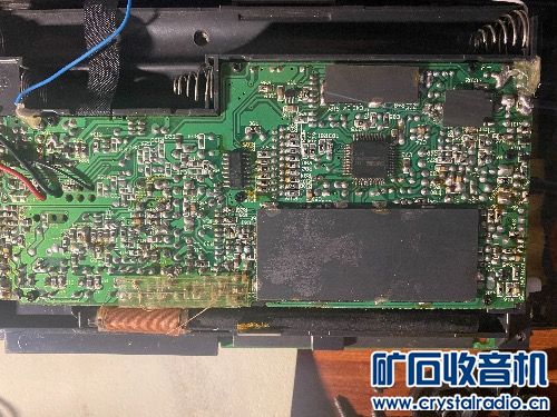

发表于 2023-9-5 17:44:10 来自手机 | 显示全部楼层 |阅读模式
机器开不了机。接通电源后有显示点击开机后自然熄灭,然后得点击复位才能正常有显示。不过还是开不了机

遇到过类似的问题,可能是排线座接触不良。
发表于 2023-9-5 18:13:43 | 显示全部楼层
看一下FPC连接器,特别是那个竖着的,卧式的被板子顶着,不容易大肚子,立式的容易大肚子

排线座时间长了会变形,中间会鼓起来,也不知道德生后期的机型有没有引起重视。

 楼主| 发表于 2023-9-5 20:37:18 | 显示全部楼层
的确有点微微拱  弄了下估计排线插座一起一要换了

发表于 2023-9-5 21:03:20 来自手机 | 显示全部楼层
爱布斯发明 发表于 2023-9-5 20:37
用不用排线插头一起换了
排线调换一下能不能插,可以就不用换新的。不能多次尝试。
发表于 2023-9-5 21:06:04 来自手机 | 显示全部楼层
我想起来了,我的印象就是撬一下插座的弹片。

 楼主| 发表于 2023-9-5 23:31:47 来自手机 | 显示全部楼层
我用电池仓接5v电压。之前都可以太久没用了居然开不起来了。

发表于 2023-9-15 22:43:37 来自手机 | 显示全部楼层
测量一下CPU供电开机瞬间是否正常,正常的话有可能CPU有问题了。这几天在修PL660,奇葩的问题也挺多。
