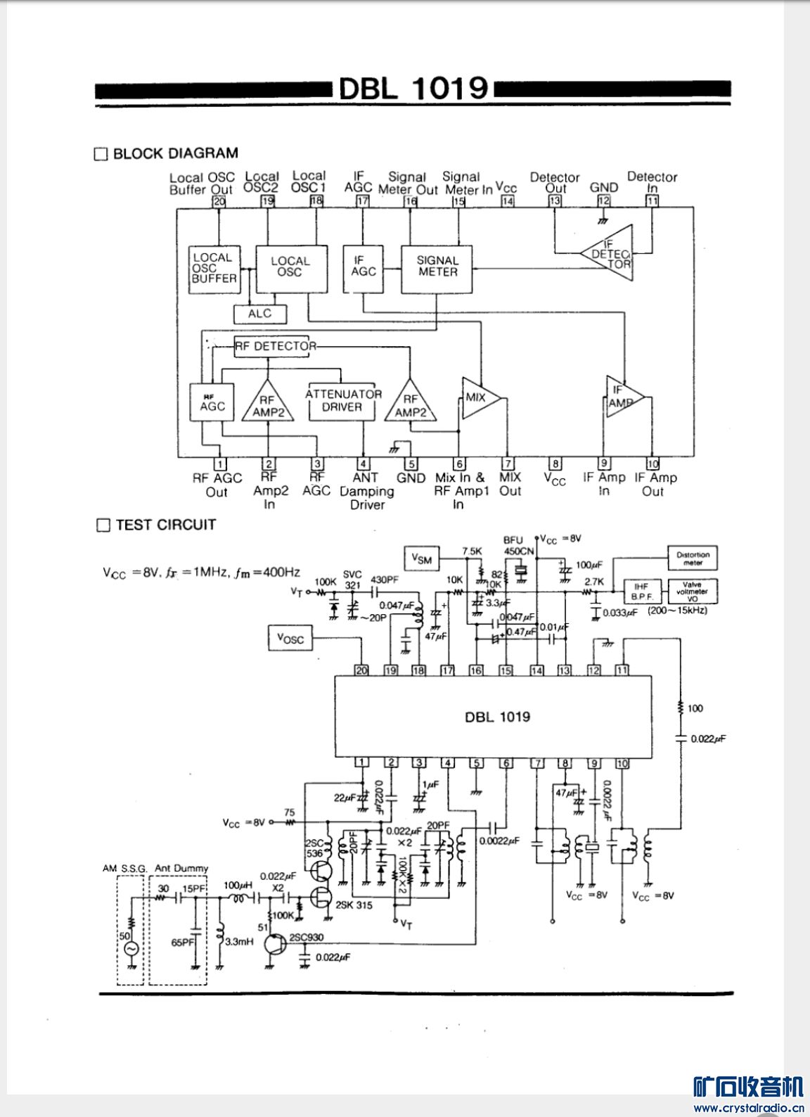

咨询一下大家有用过la1135这个模块的吗?
发表于 2023-9-5 16:28:29 | 显示全部楼层 |阅读模式

发表于 2023-9-6 10:32:51 来自手机 | 显示全部楼层
这个集成块和DBL1019一样。
发表于 2023-9-6 10:37:47 | 显示全部楼层
电路图参考。

发表于 2023-9-6 14:04:52 | 显示全部楼层
LA1135=DBL1019=KIA6035P
发表于 2023-9-6 14:24:08 | 显示全部楼层
      在官方的数据手册中,给出的是整个车机电路的数据,并不是芯片的数据,对于整个电路,决定灵敏度的关键是K315,资料中给出可用灵敏度25dBu,即17.7uV,对于三极管而言,为1.77uV,但这不等于实际灵敏度,是在仿真天线的条件下测试的“灵敏度”,真实灵敏度还要看天线的实际情况,但1.77uV说明灵敏度还是很高的。此数据是在原机的统调和中频调试最佳的条件下测得,这个芯片的车机机芯估计已有几十年了,参数的改变造成失调,现在灵敏度如何已是未知数。
