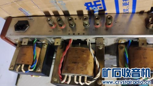

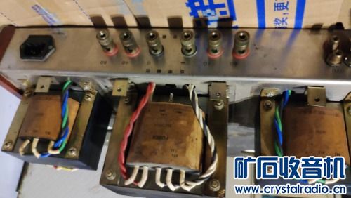

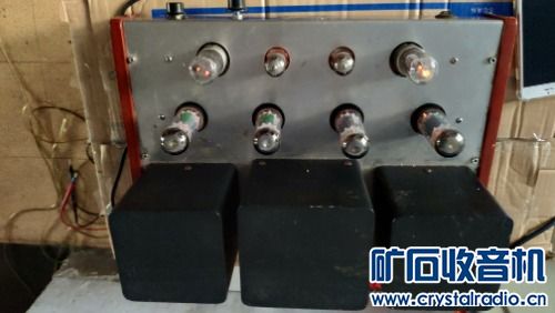

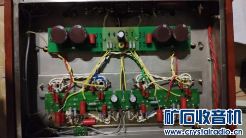

前段时间问过一次凯立胆机功放牛质量问题最近海鲜市场有台二手凯立胆机果断拿下有点小问题更换2个电阻搞定el34推挽+6n8p+6n3重量级产品22公斤不敢独享发点图片大家共享。

这个偏压电路有点过于简易,用一个电位器同时调整四只功率管的栅负压,要想达到平衡,必须每声道的两支管子的一致性很强才行,误差一般不能超过10%。差异过大,则静态电流不平衡,容易造成磁饱和引起失真。不如用4个100K的电位器分别调整每个功放管的栅负压,替换掉那个33K电位器。调整到每个功放管的阴极电压一致即可。这样即使以后管子老化的速度不一致,也可以通过调整来取得平衡。间隔一段时间,定期检查调整。具体电路可以参照我的置顶帖,6P13P推挽电路。
 楼主| 发表于 2023-9-5 13:33:59 来自手机 | 显示全部楼层
附上一份电路图
 楼主| 发表于 2023-9-5 13:34:51 来自手机 | 显示全部楼层

电牛尺寸长120*厚60*高100 输出牛长95*厚50*高80
发表于 2023-9-5 14:11:35 | 显示全部楼层
很不错!牛够大。
 楼主| 发表于 2023-9-5 15:17:04 | 显示全部楼层
交流点灯没有任何交流声取下音箱外罩贴近高音单元才能听见一点沙沙声电牛不吼不叫安静发热量非常小

捡漏了。好东西。。图片太模糊了。电路图都看不清楚..
