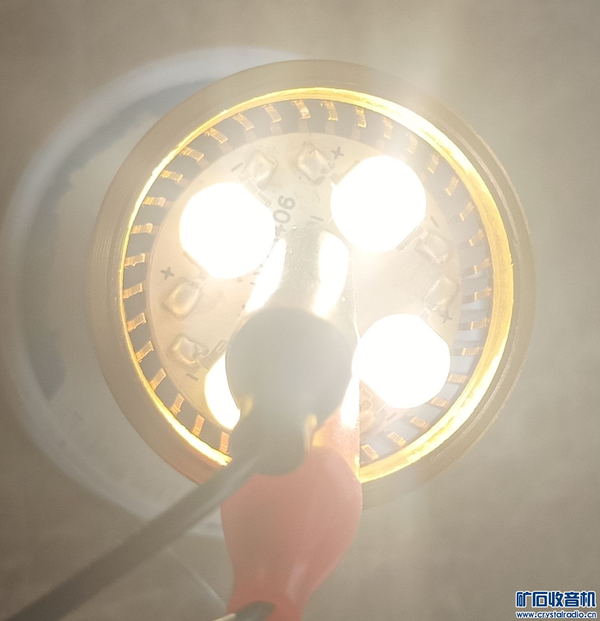

一个4W的LED烛泡发光昏暗且有微微闪烁,是四个灯珠均匀暗,按常规理解是驱动的问题,大概率是驱动的电容鼓包了。
拆开发现电容没鼓包,用12V直流(30年前自制的输出最高12V的稳压电源)直接接灯板,四个灯珠发光均匀但不太亮,拆另一个正常的灯接12V发光比较亮,如图。
至此基本确定是灯板的问题,再两个灯互换灯板,那个暗的灯板还是暗,把电源接单颗灯珠调电压,灯珠能亮至正常。这种四颗灯珠一起变暗的现象你们遇到过吗?
发表于 2023-9-5 10:37:55 | 显示全部楼层
找个3V电源,给每个灯珠单独供电就知道了

发表于 2023-9-5 09:34:13 | 显示全部楼层
12V应该是串联的,点亮后测电压,把电压明显升高的换掉
发表于 2023-9-5 09:36:18 | 显示全部楼层
LED灯里面的灯珠全是串联的,全盘发光暗那就是灯珠有坏的了,赶紧换吧
 楼主| 发表于 2023-9-5 09:56:02 | 显示全部楼层
当然都换了,网上1W灯珠用红包10颗是几毛钱,买了两次20颗都用完了,因为把白光灯珠都换成了暖光,这个灯买来就是暖光,等下次大点的红包再买。

 楼主| 发表于 2023-9-5 15:29:20 | 显示全部楼层
用稳压电源单独给灯珠通电,有一颗要到5V才微微亮,就是它了
拆下来通电,居然加12V电压也没达到正常亮度。
