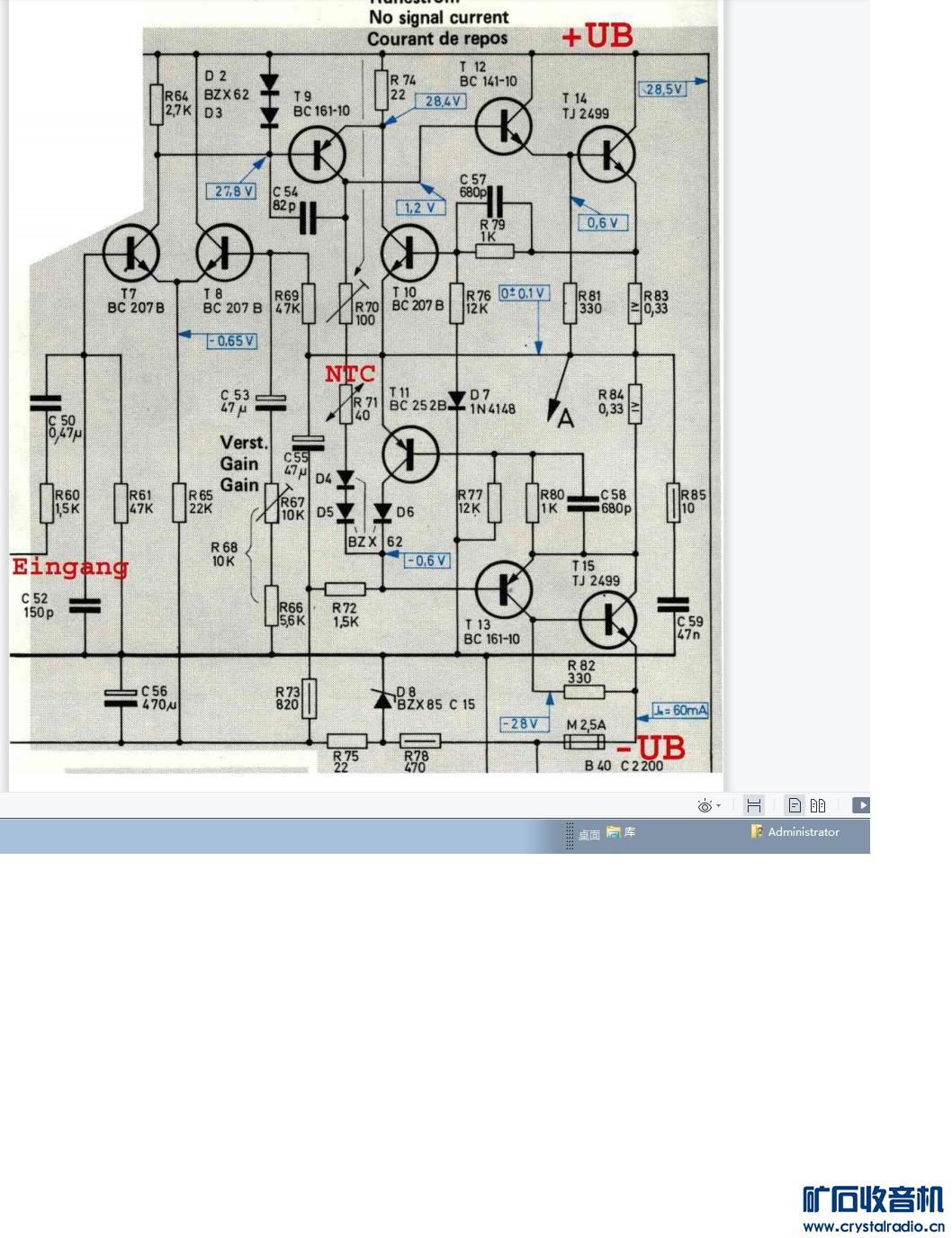

摩托罗拉TJ2499三极管用什么管子代换?
发表于 2023-9-4 21:31:21 来自手机 | 显示全部楼层 |阅读模式
查不到资料
金封管
国内游代换的吗?
谢谢!
发表于 2023-9-4 22:20:45 | 显示全部楼层
TJ 2499 ist ein PNP/ VCEO: 60V / Pd: 115W / Hfe: 20 bei 4A / VCEsat: 1,1 V bei Ic=4A / ft: 2 MHz Gehäuse: TO-3
BD 316 ist ein PNP/ VCEO: 80V / Pd: 200W / Hfe:23 bei 8A / VCEsat: 1,0 V bei Ic=8A / ft: 1 MHz Gehäuse: TO-3
以上内容为复制粘贴,搜差不多的TO3封装PNP管就行.
发表于 2023-9-4 22:29:13 | 显示全部楼层
用MJ15023 MJ15025替换吧,也有摩托罗拉标的。
发表于 2023-9-5 13:21:06 | 显示全部楼层
综合实机图纸、参数、一些维修经验分享 以及 国内靠谱的购买渠道
立创商城的:
2N3055、BD317
可能会比较合适
另付实机参考电路

发表于 2023-9-5 13:49:48 | 显示全部楼层
立创商城的:
按电路图确实是NPN管,我查的资料有误。
发表于 2023-9-5 13:58:17 | 显示全部楼层
TJ2499.jpg 2N3055等可以代换。
