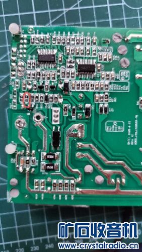

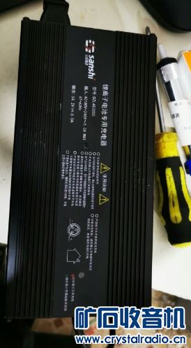

前段时间海鲜市场50包邮入了一款锂电池充电器,想用于16串铁锂,一直没有找到改高电压方法,今天终于改好。原来这个充电器有两个431,调整431 R端即R1的阻值增大可以调整电压到58.4V或者58.8V。另一处的431调整上分压和下分压都没有任何反应。
发表于 2023-9-4 21:48:39 | 显示全部楼层
这个没灌胶吗。
 楼主| 发表于 2023-9-5 07:34:48 来自手机 | 显示全部楼层
灌了,除了胶
发表于 2023-9-5 08:38:25 | 显示全部楼层
第一个算是调对了;
发表于 2023-9-5 11:45:12 来自手机 | 显示全部楼层
你这胶是怎样除掉的
发表于 2023-9-6 19:46:30 | 显示全部楼层
你这个三石充电器有没有单片机?如果有就不用搞了。我的就是有单片机,升压后用了一个月,直接不行了。

 楼主| 发表于 2023-9-13 23:18:45 来自手机 | 显示全部楼层
那两个有一个as324运放,另一个可能是单片机。请问你的调了多少v?
发表于 2023-9-15 11:25:51 | 显示全部楼层
真干净!有什么好办法?
发表于 2023-9-15 23:09:33 来自手机 | 显示全部楼层
除胶,有什么好办法呢
 楼主| 发表于 2023-9-16 01:21:09 来自手机 | 显示全部楼层
背面没除掉,直接揭开的

发表于 2024-1-11 21:46:31 | 显示全部楼层
最麻烦的不是能不能调压或者调 多少,当你改变输出电压时,反馈电压也会跟着改变,一两V还好,超的多了,会把初级的芯片烧死,我的三石充电器就是因为这样损坏的。当时就是因为没考虑反馈电压。
