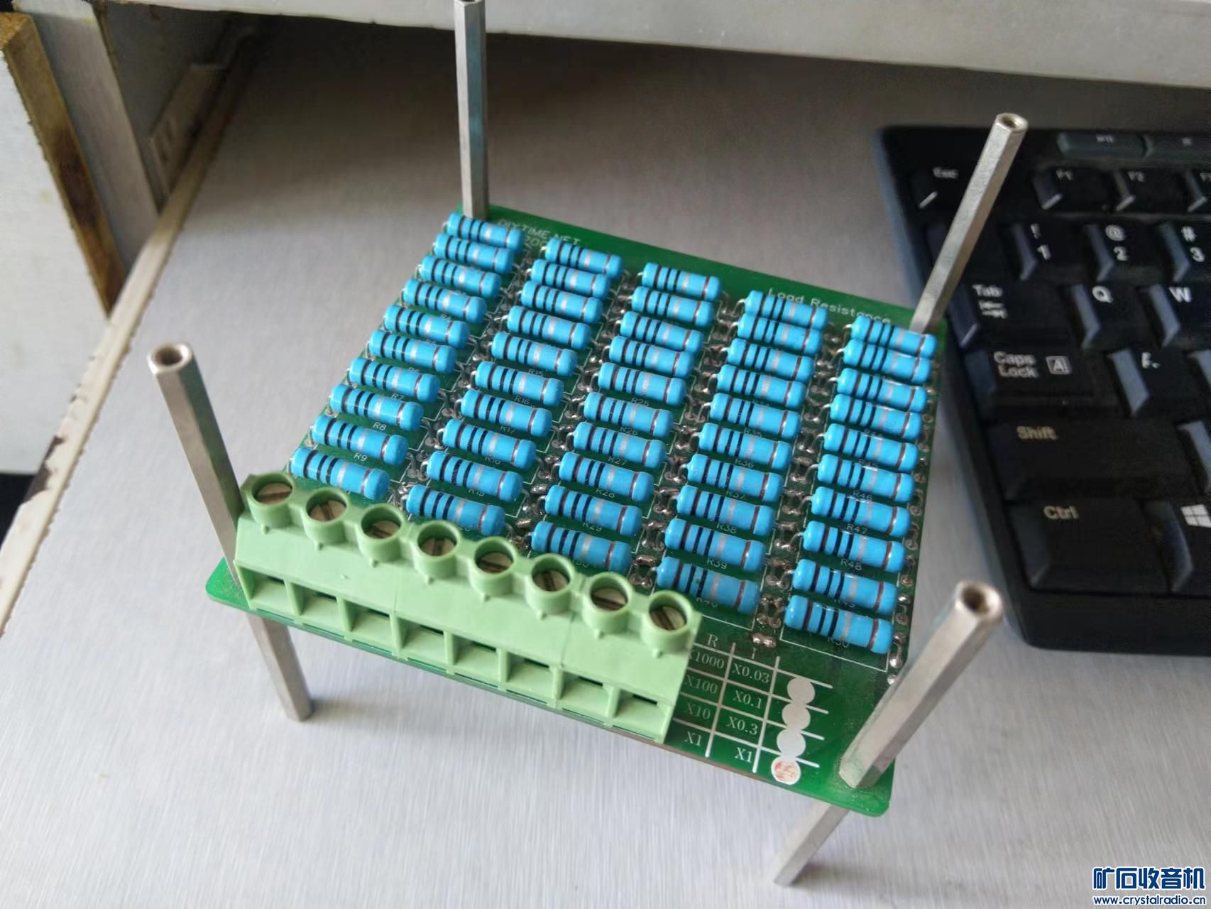

求推荐一款适合测试胆机的电子负载,测试胆机变压器,和输出牛的波形,胆机整体的波形

我测试这些用的大功率可调玻璃釉电阻,自带支架的那种。
交流电子负载主要是测试工频交流电源用的,频率主要是50/60/400/1000HZ这几个点,覆盖不了音频的20-20KHZ,如果定做价格肯定过百万一台,负载指标还达不到线绕电阻这个水平。
如果需要无感的精确测试,可以用厚膜电阻加大个的铝散热片,业余DIY感觉没必要。

没必要将简单的事情变复杂,还费钱,除非你是专业做这个,固定电阻就可以了
