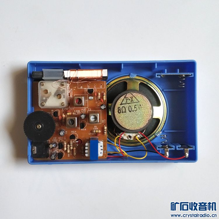

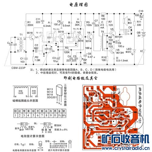

看着比较简洁,一级变频,两级中放,一级检波,一级低放。AGC反馈是靠两个电容和一个电阻实现的。
发表于 2023-9-3 21:11:42 来自手机 | 显示全部楼层
这种套件,用3伏电池,功率输出级用OTL电路,每只管子的电压只有1.5伏,限制了输出功率。音量很小,。最好选择带输出变压器的电路,音量大得多。中放只有一级,灵敏度也不高。有两级中放的电路要好得多。
发表于 2023-9-3 20:06:50 | 显示全部楼层
V3应该是检波级兼AGC。
发表于 2023-9-3 18:47:08 | 显示全部楼层
只有一级中放,一级低放,灵敏度较低,功放输出功率较小,要用老收音机的高灵敏度扬声器才好。

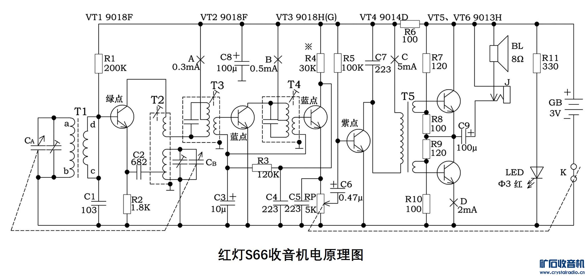

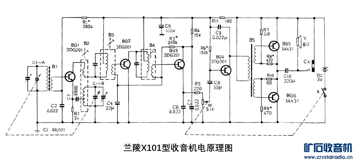

练手套件而已:
二级中放,3V供电,无输出变压器……
其实也有几种厂制机和套件使用类似的电路:
中夏S66E收音机
中夏S66E收音机
红灯S66收音机
红灯S66收音机
兰陵X101收音机
兰陵X101收音机
咏梅牌收音机
咏梅牌收音机
中夏S66D收音机
中夏S66D收音机
中夏ZX619收音机
中夏ZX619收音机

发表于 2023-9-3 21:45:01 来自手机 | 显示全部楼层
这种收音机套件只有一级中放,但是检波用的是三极管,如果两只中周参数设计得好(同类电路结构的套件,不同厂家用的中周参数并不相同),再加上合适的工作点调校,灵敏度、选择性可以与两级中放的经典机型相当,但是三极管检波输出的音频信号幅度比两级中放机型小得多,AGC控制效果稍差。由于偏置电路省去了稳压,用新电池时声音大但是收音机自身的噪声也大,电池用旧之后声音会明显变小,这是缺点。
这个套件与中夏S66电路结构相同。如果仅对此套件来说,该套件是有很多缺陷的。第一,检波输出端中频旁路电路太简单,音频前置放大9014基极与集电极之间又缺少一只220pF高频(中频和或者4k的音频高频)负反馈电容,两只功放管基极与集电极之间缺少两只4700pF高音频负反馈电容,这会导致音量电位器调到最大位置(接收弱信号时经常需要调到最大音量)会产生啸叫,且,就算不调到最大音量声音也太刺耳、噪音大。把省去的这三只小容量电容加上去,声音会变得柔和得多,噪音也会降低,有用的声音音量并不会有明显减弱,听感直接提升一个档次。第二,OTL功放用4只电阻分压提供偏置,对于锗管功放来说是可以的,但是对于功放管用硅管的套件来说就很不合适了:①功放管的下偏置对于输入变压器次级的信号来说,相当于与功放管基极串联,这个电阻可以改善功放管的输入阻抗线性,但是如果加大下偏置阻值对信号来说损耗又太大,会导致音量不足;②分压偏置电路是需要消耗电流的,套件原配的偏置电阻取值,4只电阻总阻值仅440Ω,所以分压偏置就要消耗将近7mA的电流,对于整机最大电流仅仅40mA、中等音量收听节目仅需要消耗20mA左右的袖珍收音机来说,这7mA的电池消耗简直冤透了;③功放的上偏置电阻与下偏置电阻分压之后,把功放管输出波形反馈到输出变压器次级“冷”端,这其实是交流串联负反馈,这种负反馈会把功放输出级的电压放大倍数牢牢限定在2.2倍以下(实际放大倍数应该明显小于2.2),这会使原本增益就不太够用的音频放大增益进一步降低;④OTL功放使用简单的分压偏置,而电池组的电压又是不稳定的,两节干电池组电压在3.2V~1.8V之间变化,那么功放管基极偏置电压就在0.727V~0.409V之间变化,这么大的偏置电压变量,结果就是用新电池时功放管静态电流过大(但套件用投机取巧的方法把问题掩盖住了,组装收音机的人未必会发现),电池用旧一些之后就会出现严重的交越失真。
套件OTL功放偏置电路的改良:上偏置电阻换成330~390Ω,下偏置电阻换成1N4148二极管,再在每只4148二极管两端各并联一只6.3V2200μF电容。
套件电路的改进:LED限流电阻值提高到1k亮度同样够,这样可以使电源指示电路的电流消耗下降2mA以上;电源指示LED限流电阻设置在阳极,变频管基极偏置电阻改接LED阳极并重新调整阻值,可以变频增益和噪声,并且可以改善收音机对电池电压的适应范围。
