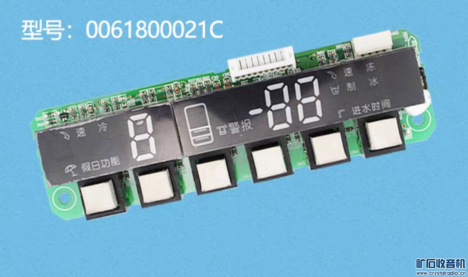

288升卡萨帝冰箱门上的小显示屏笔划不全,该冰箱用了六七年后就出现这个故障,平常凑付着用,高手有知道怎么修吗?

发一图看看是什么屏幕。

照片中左边为5,右边为-18,想调别的温度很困难。冰箱型号为BCD一288WSL
发表于 2023-9-2 21:17:20 | 显示全部楼层
检查一下排线试试
发表于 2023-9-3 12:20:36 | 显示全部楼层
如果排线没问题,就是屏坏了……。
发表于 2023-9-3 15:38:58 | 显示全部楼层
应该是这个,宝上很多呀。
排线问题的可能性非常小,这个屏板应该有CPU的(看板反面的接口标注来判断的)。
屏板价格还是蛮贵的,100+
发表于 2023-9-3 15:56:17 | 显示全部楼层
这块显示板才135买回来装上试试
发表于 2023-9-5 14:24:15 | 显示全部楼层
这种显示屏最大可能就是每个笔划及状态指示底下都是小的贴片LED,试这将黑色塑料拆开看一下是不是组成笔划的数字都是LED,如果是那就只要更换LED就可以了,一般都是LED老化不显示了。
