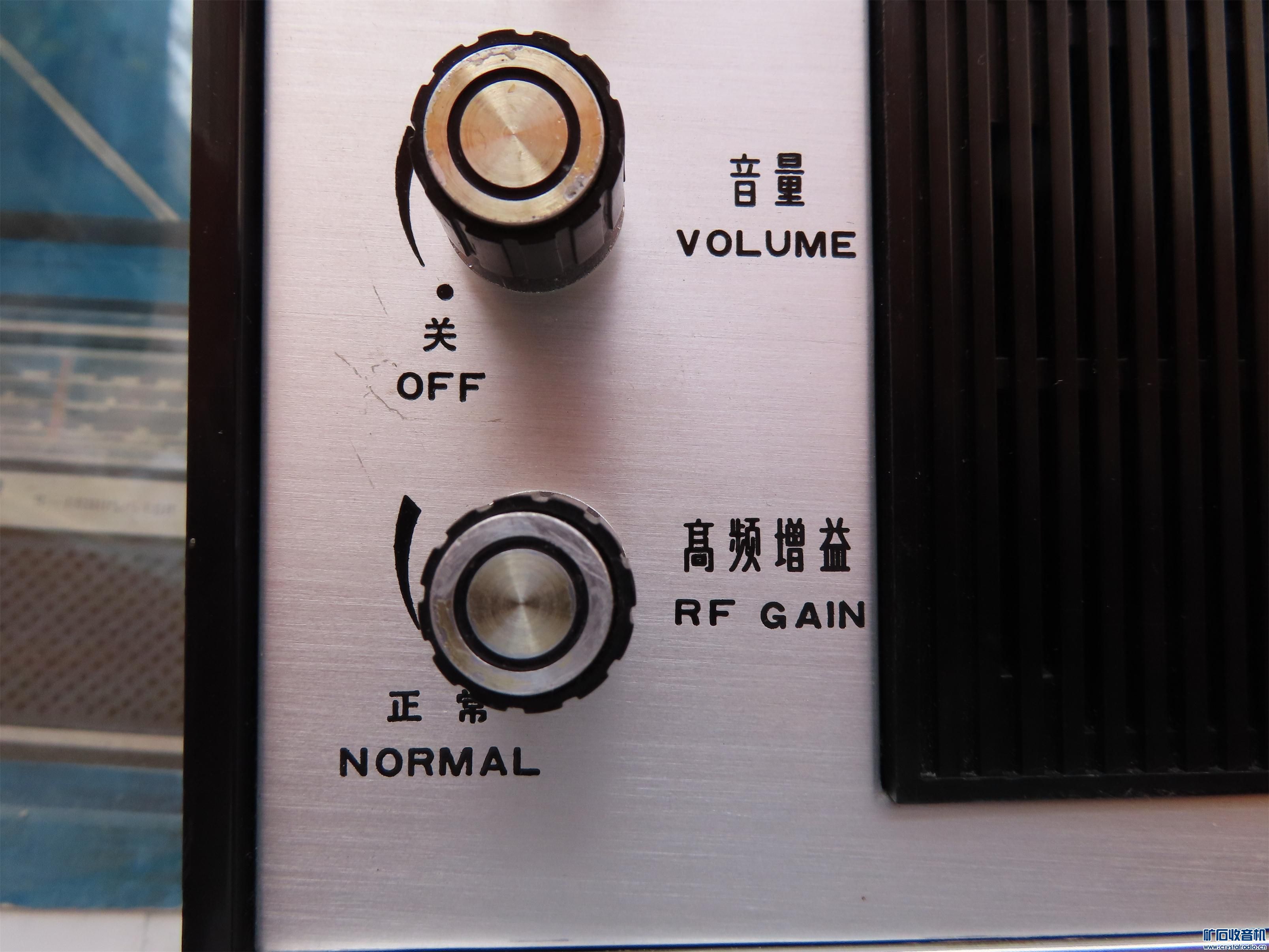

AM收音机抗同频干扰到目前为止没有看到简单有效的办法,最近想到一种方法应该有效又简单供参考。天线部分要用有方向性的磁棒天线或框形天线,磁棒越长越好,普通晶体管机就行,变频级改成手动增益控制。收到信号后调低变频增益能听到主信号就行,再调整方向使信号最强,如果还有干扰台再调低增益使干扰台消失。

也不一定,如果主信号强,干扰信号弱这个方法照样有效。两个信号强度相当,或者主信号弱才没有办法。
