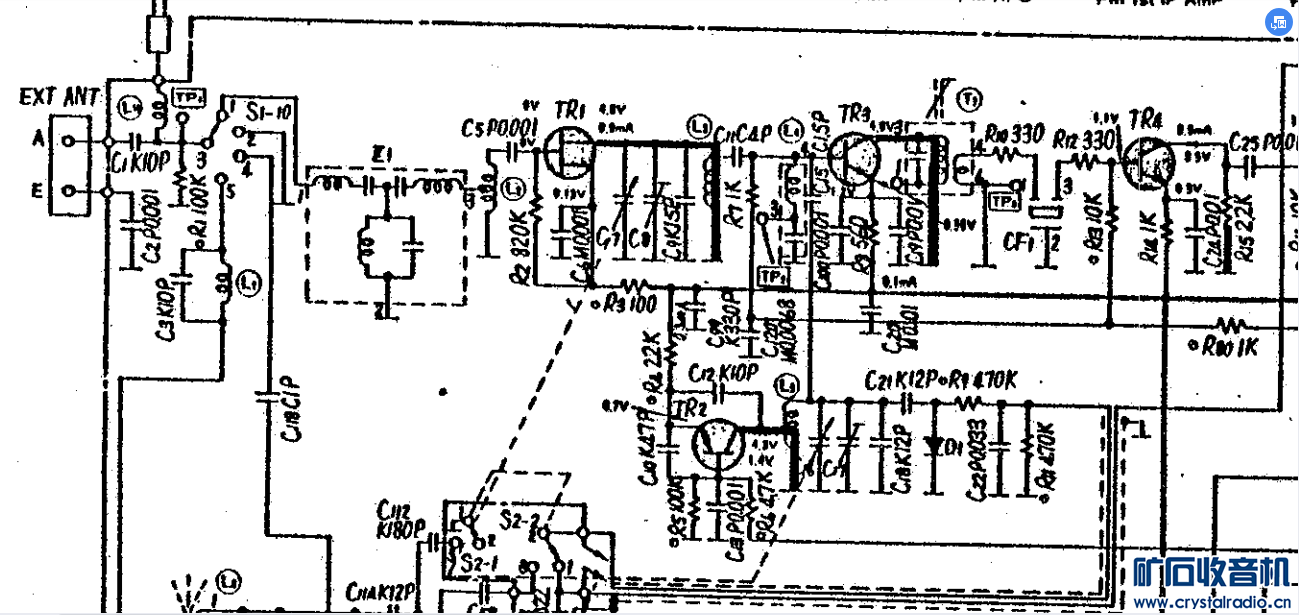

将一台机器改国频,原装76-90的本振看着是正常的。往外拧本振线圈的磁芯,本振频率会上升,但是振幅会明显下降,到80MHz左右直接消失了。
缩短线圈长度,直接不起振。
将磁芯使劲往里拧,本振频率比较稳定,且范围能到20MHz。
不知道有没有朋友遇到过这种情况,麻烦指定一下,先谢谢了~

1、图发全了。并弄清晰点,特别是那个L3线圈的位置,这里看不清楚是抽头还是啥结构。

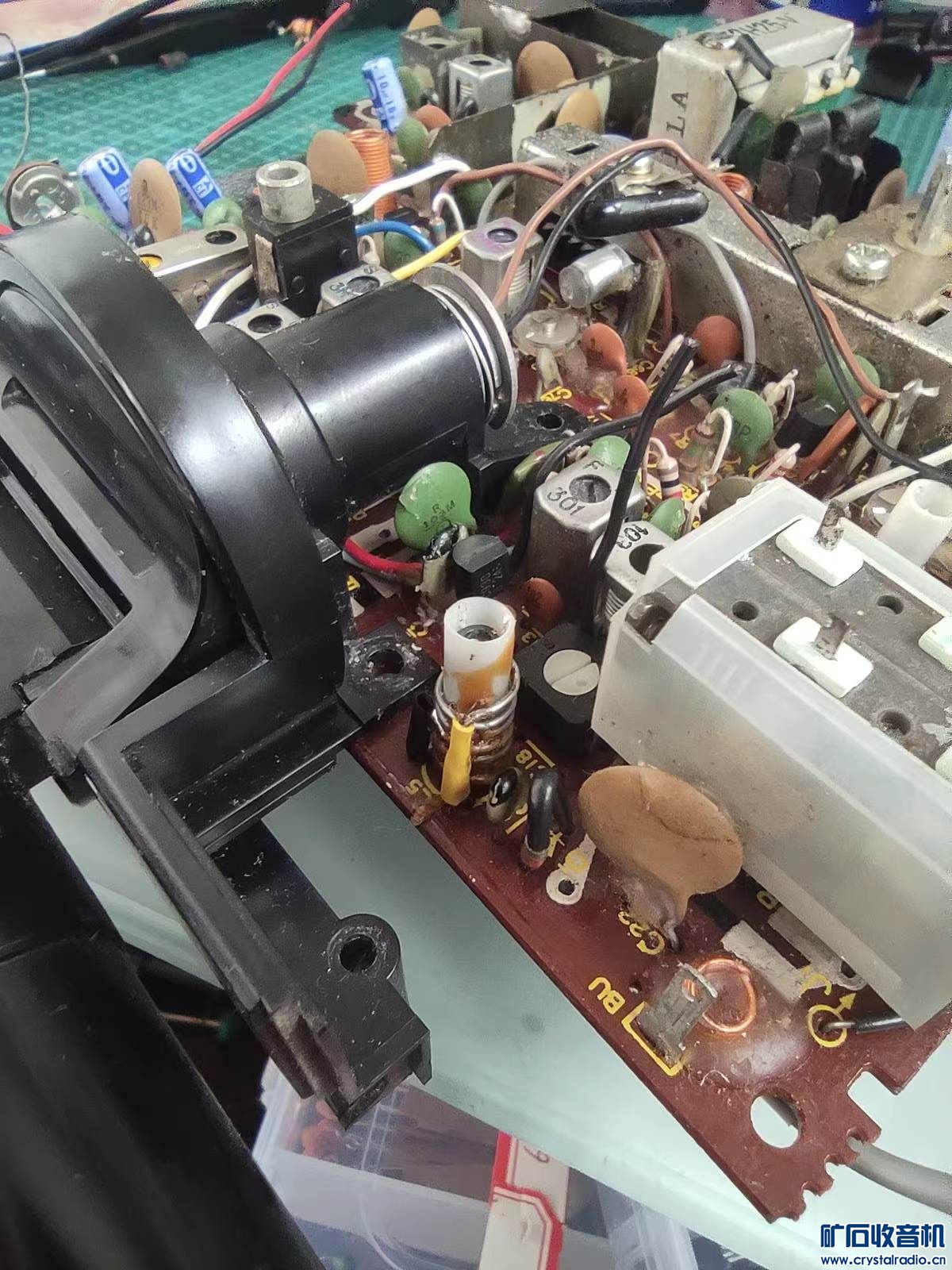

2、这个线圈的实物拍一下。
 楼主| 发表于 2023-9-2 08:12:57 | 显示全部楼层
2、这个线圈的实物 ...
谢谢回复!
抱歉,已经是能找到的最清晰的原理图了。这里是下载地址:https://elektrotanya.com/panason ... l.pdf/download.html
这个是本振线圈实物图:

本振线圈是L5,有点儿看不清,它的抽头接的TR2的集电极

发表于 2023-9-2 11:57:33 | 显示全部楼层
我猜测原因可能是这样的:
你把磁芯拧出后,线圈和抽头另一边的线圈的耦合太弱,因为没有磁芯了,通过空气过去的耦合系数太小。
我在实际操作中也遇到过类似的问题。
1、要么重新绕一个,匝数总基本减少1-1.5匝即可。抽头位置可以不动,也可以稍微下调。
2、你看看磁芯往另一边调是个什么结果,就是磁芯往外拧,变成往里拧,拧到另一边去。这样磁芯靠近抽头端,基本是可以的。
3、加大反馈量,不过弄不好会改变震荡频率过大。
首选方法1.

 楼主| 发表于 2023-9-5 11:31:26 | 显示全部楼层
找到原因了,影响振动频率的线圈线圈很短,利用磁芯完全拧入,加大电感,才使得本振频率很低,一旦脱离脱离磁芯,由于电感太小,所以停振,因此很难在较高频率处起振。
解决办法就是加大图上这部分的电感,也就是将抽头往另外个方向移动,这样磁芯会有很大的调节空间。
