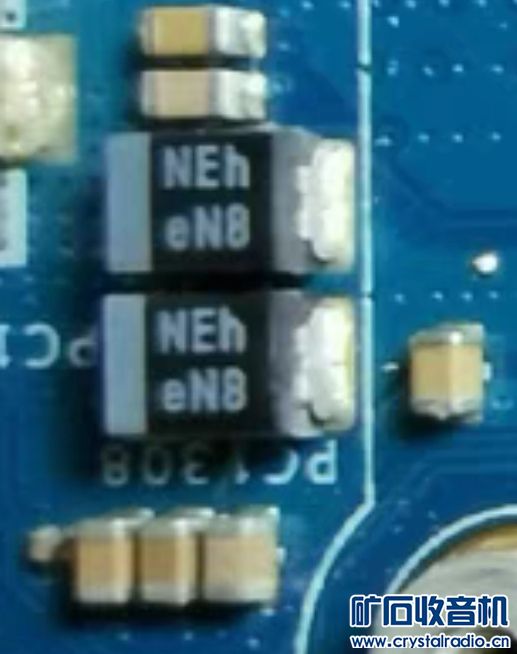

给朋友修一个笔记本,上面的这个电容好像坏掉了,但不知道怎么读参数,请有经验的大师给指点指点:

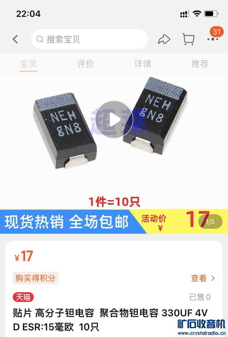

发表于 2023-9-1 22:06:20 | 显示全部楼层
看一下,是不是它
 楼主| 发表于 2023-9-1 22:10:46 | 显示全部楼层
谢谢楼上,给我提了醒。
发表于 2023-9-1 22:51:13 | 显示全部楼层
楼主这个耐压是 2.5V 的不是 4V 的。
http://www.crystalradio.cn/forum ... ead&tid=2092288
 楼主| 发表于 2023-9-2 15:29:40 | 显示全部楼层
http://www.crystalradio.cn/forum.php?mod=viewthread&tid=209228 ...
嗯嗯,谢谢提醒哈,我觉得应该是2.5V。
