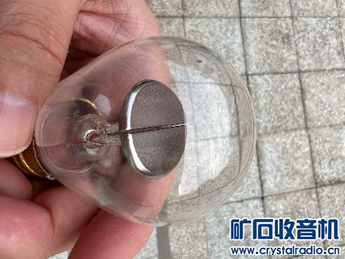

得到一个氖气真空泡,怎么发紫色光呢。用途也不详
发表于 2023-9-1 18:26:46 来自手机 | 显示全部楼层 |阅读模式
按理说氖气应该是橘色的光,深黄色的光。
这种灯泡的作用是什么呀

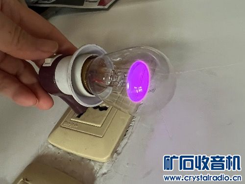

 楼主| 发表于 2023-9-1 18:47:17 | 显示全部楼层
汉江水 发表于 2023-9-1 18:34
加了其它惰性气体,就象萤虹灯一样。
看着又不像紫外线消毒的 ,发的光也不亮,电压220v。实在想不起他的用途

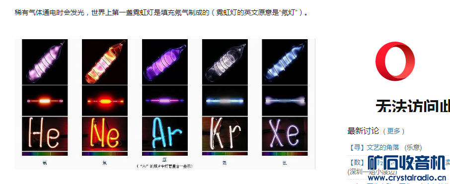

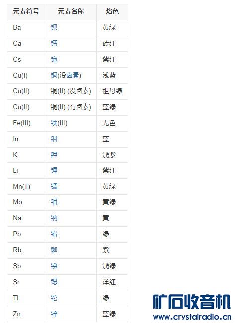

发表于 2023-9-1 19:14:12 | 显示全部楼层
1)焰色反应(离子颜色)。2)惰性气体发光(电作用下)。

 楼主| 发表于 2023-9-1 20:08:35 来自手机 | 显示全部楼层
于海旺 发表于 2023-9-1 20:05
应该就是一种特定指示灯。
这玩意没射线吧
发表于 2023-9-1 20:17:46 | 显示全部楼层
能验钞就是紫外线
发表于 2023-9-1 20:38:24 | 显示全部楼层
这玩意好看啊
发表于 2023-9-1 20:57:36 | 显示全部楼层
可以肯定的说没有射线,如同彩色荧光灯(日光灯)。气体电离激活涂层发光,紫外线是不可见的光,各种射线的光谱要短的多,都需要超高压激发。

 楼主| 发表于 2023-9-2 11:00:50 | 显示全部楼层
鸿渐哥 发表于 2023-9-2 10:33
一工厂生产指示氖灯,配气工种是技术且保密的工种
会不会伤皮肤 眼睛
发表于 2023-9-2 11:32:15 | 显示全部楼层
呀美喋 发表于 2023-9-2 11:00
会不会伤皮肤 眼睛
正常可见光
 楼主| 发表于 2023-9-3 21:04:58 来自手机 | 显示全部楼层
于海旺 发表于 2023-9-1 20:59
紫外线是不可见光。按照波长可见光依次为红橙黄绿青篮紫。红外与紫外都是不可见光。
试了下 可以验钞 应该对身体有害吧
