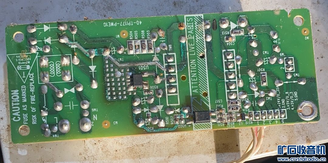

没有清理过灰尘时的样子
简单清理了一下灰尘后

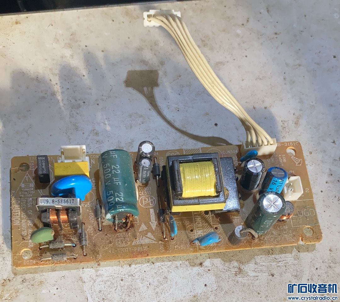

这种小电源,图上的电解经常看到成这样,必须进行更换它才会恢复正常使用。

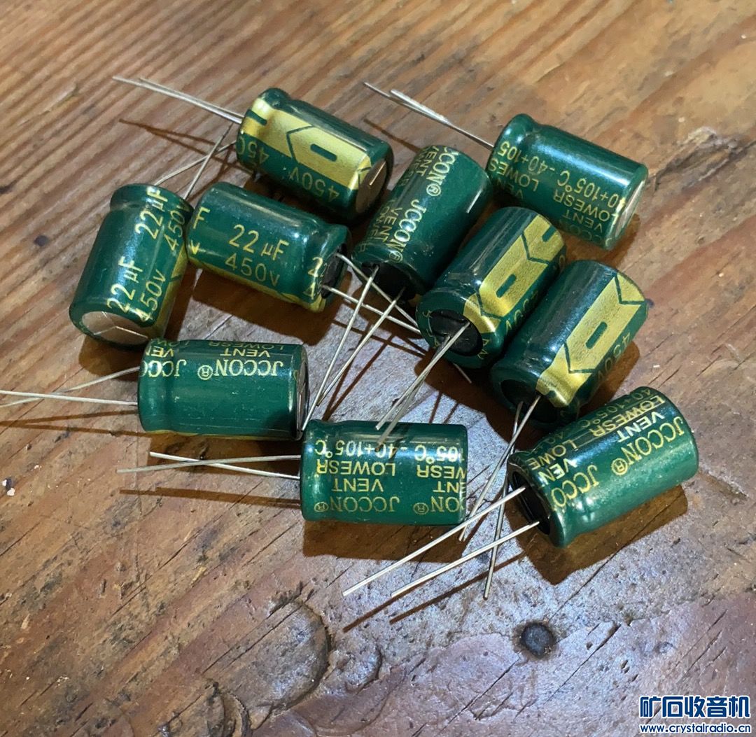

 楼主| 发表于 2023-9-1 18:11:22 | 显示全部楼层
平时,我为了对付它而准备的配件
它配套的机子,我看中了,别人收购给多少钱,我也给他们多少钱。
有一段时间,回收价有点高。现在,没人来回收了,回到了几年前的价位。
遇到了,还是要多少钱,给他多少钱~
今天这个机子,8个大洋。^_^

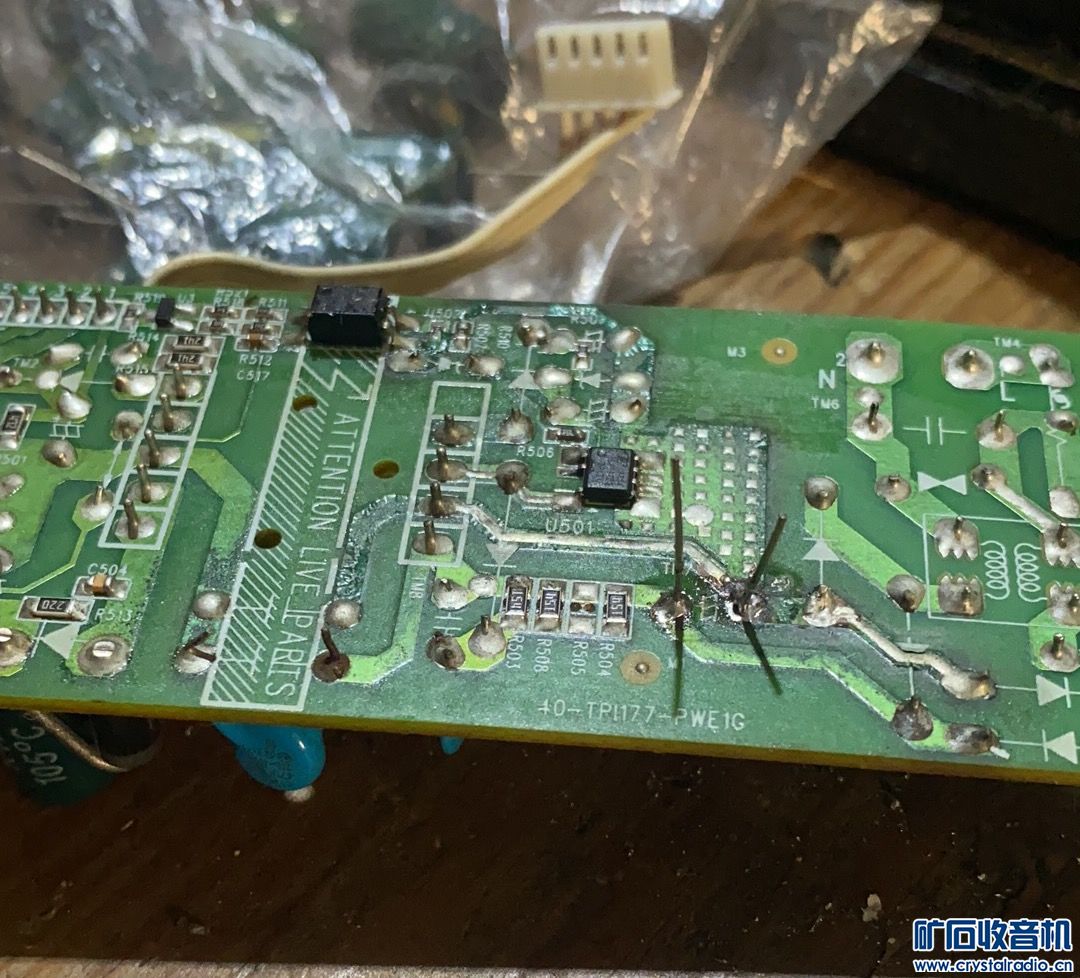

 楼主| 发表于 2023-9-1 18:35:49 | 显示全部楼层
取下损坏了的电解,用废旧牙刷粘洗板水清洁它……
准备换上新的元件^_^
 楼主| 发表于 2023-9-1 18:46:17 | 显示全部楼层
更换新电解,注意它的极性是否正确。
不要它的极性都搞不清,还在说自己是专业玩电子的。
发表于 2023-9-1 18:49:48 | 显示全部楼层
机顶盒电源板,

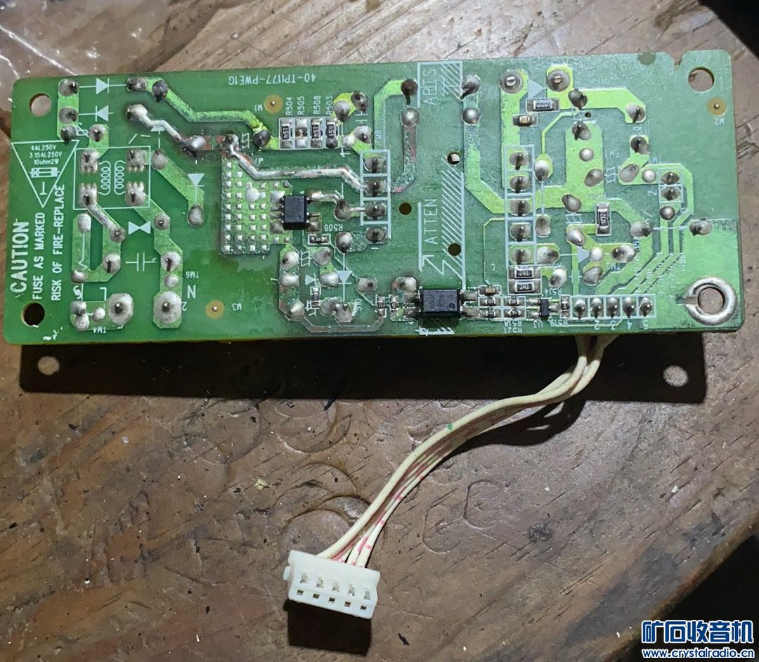

 楼主| 发表于 2023-9-1 18:55:53 | 显示全部楼层
剪短元件引脚后,再次洗板水洗板。
换电解电容工作完成……~
发表于 2023-9-1 20:27:25 | 显示全部楼层
3.45V、4.45V (如果我没有看错的话),输出电压这么特殊!医疗设备上用的吧?
发表于 2023-9-1 20:59:52 | 显示全部楼层
像这种故障,最好再查查4个整流二极管是否完好

 楼主| 发表于 2023-9-1 22:12:54 | 显示全部楼层
不用怀疑那几个二极管。只有电容爆,保险烧断,才要检测四个二极管。
