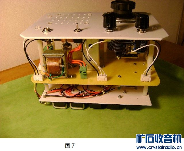

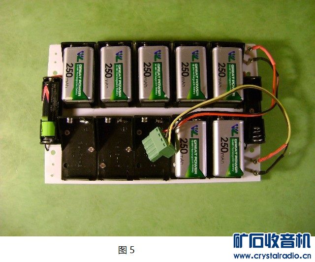

本机的电原理图如图1所示。1A2担任变频,再生和来复低放;震荡线圈为101K;中周为312—4;用两个1N60 晶体二极管做倍压检波;2P2担任功率放大。本机采用1.2V 充电电池为甲电,7节9V充电电池为乙电。

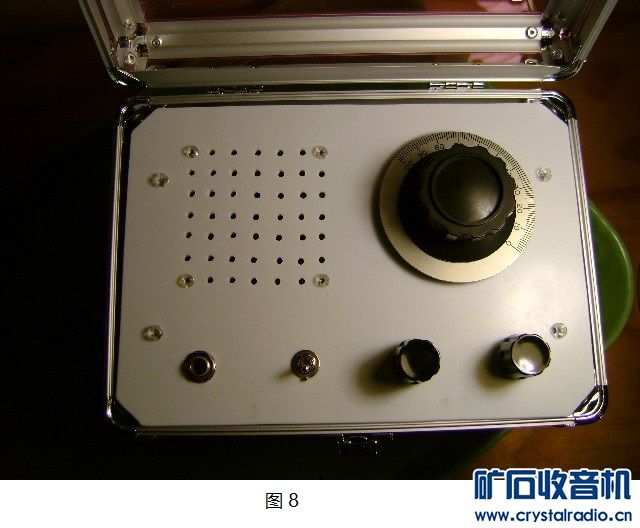

整机为三层结构:第一层为面板,固定有双连,电位器,开关和一个65mm内磁喇叭。除电池外所有元件安装在第二层,电池固定在第三层。用尼龙柱把三层固定在一起。三层间采用接插件进行电气连接。调试与一般外差机无异,但先不接再生,待统调好后再接上再生。整机调试完毕后装在一个透明CD盒内。
本机的灵敏度和选择性都不错,明显好于0-V-2 再生机(1A2,1B2,2P2)以及来复再生晶体管两管机。在接收本地强台时,最大音量则差不多。

中波能收几个台?这小箱子很不错。

1A2用作来复低放确实是一着妙手!
请教楼主L5的设计思路。

老师做的真棒。L5是不是扼流圈?输出牛10K的在哪里买的?

请问7节9V电池能用多久?

7节9V充电电池为乙电------如果长期频繁使用,成本怕是太高了!如果只是试验一下电路,倒是不错的---省去了电源变压器的开销!

中波能收几个台?这小箱子很不错。
本地所有台都能收到。外地强台也能收到。外地弱台或远地电台收不到,主要可能是灵敏度不够再加上中波干扰较严重。

请教楼主L5的设计思路。
L5是一5mH高扼圈,其作用是让检波后的音频信号进入1A2进行来复低放但阻止来自输入回路的高频信号被旁路。
L5是高频扼流圈,5mH或10mH都可。10K输出牛在淘宝应该有售。

低调2020 发表于 2023-9-1 16:57
请问7节9V电池能用多久?
我用的是250mAh的充电电池,理论上可以用30小时以上。但当B电电压下降到50V,灵敏度和音量都会明显下降。所以我一般在使用十几个小时后就会充电。
