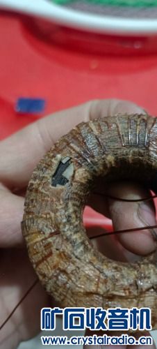

     废旧的表压器,能不能改装一下自己绕线,用来做阻抗匹配变压器!   还有还是可以其他用途,小白正在纠结要不要拆了!

看看里面的环是铁芯还是 铁氧体之类的。频率特性要够才行。

 楼主| 发表于 2023-9-1 12:31:43 来自手机 | 显示全部楼层
师傅这个怎么判断?

师傅这个怎么判断?
硅钢片和铁氧体(不一定全是铁氧体,这里就用这个代替),外观就能看出来。你 拆掉线圈,拍里面的芯上来大家帮你看看。
至于铁氧体的话,要知道工作频率,则比较麻烦。需要实作出来测试下。

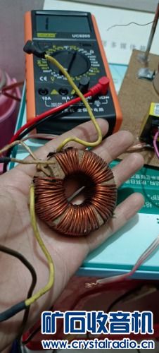

发表于 2023-9-1 14:55:24 | 显示全部楼层
测一下电感系数,大致可以知道了,方法是在环上临时绕10匝,用电感表测一下电感量...
 楼主| 发表于 2023-9-7 21:45:02 来自手机 | 显示全部楼层
里面有铁片,   这个可以用来做矿石收音机调谐线圈吗?

发表于 2023-9-7 22:52:51 | 显示全部楼层
不可以,铁片的话,大致应该是硅钢片。频率到不了 兆 级别。。用R40C1磁环可以。
