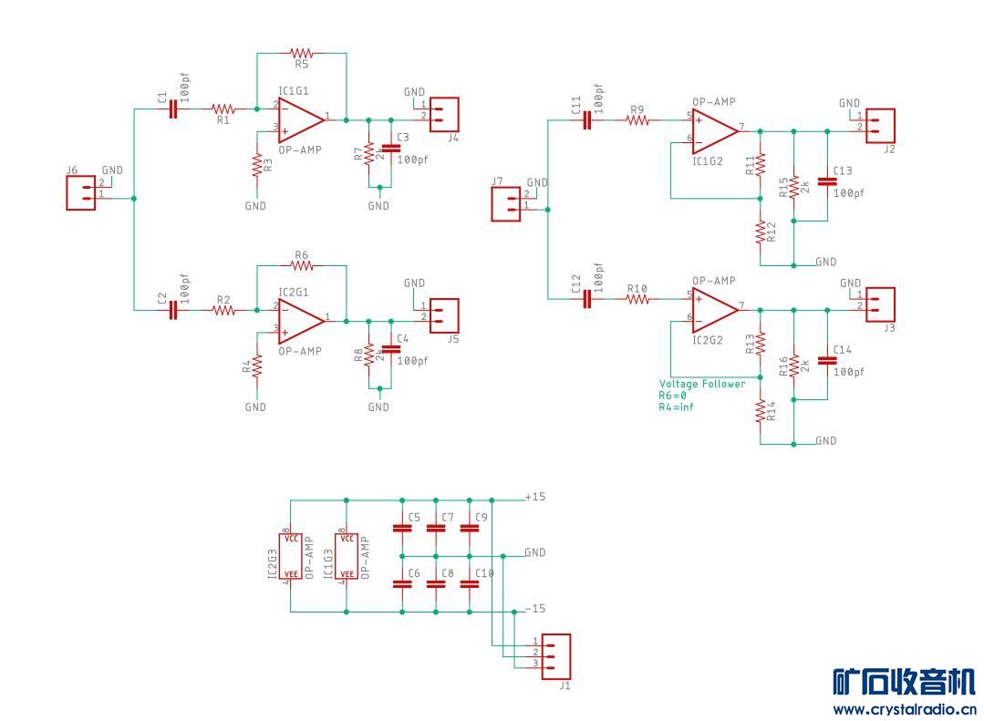

业余条件下,想制作一个项目,苦于现在到处都是假的运放,想知道如何鉴别真假运放
我的意思是通过查询数据手册上的一个或某个值和实际电路中比较,若严重偏离则必定是假的运放,另希望这种参数有普遍性,或者这种测试电路适合所有的运放,当然引脚不同排除在外(可以自行飞线解决)

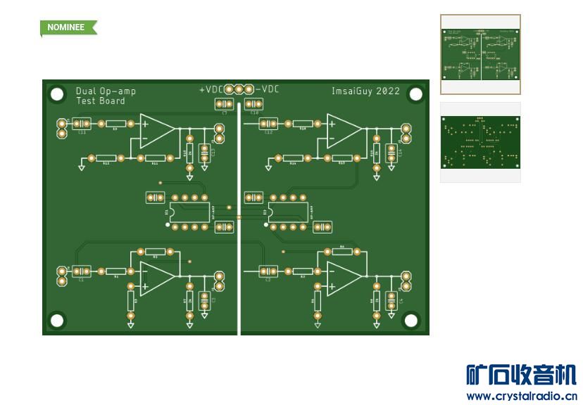

另上网找到了一个老外制作的测试运放的电路,看起来他是将运放引脚线路引了出来,不知道下图这样的电路是否有测试运放的意义

发表于 2023-8-31 21:53:34 | 显示全部楼层
做了两种运放测试板,效果还不错,一种是接成反相单位增益放大电路,一种是接成缓冲器电路。输入方波,监测输出方波。

搭方波振荡,示波器接入,数每微秒上升几V,基本和手册是吻合的:

 楼主| 发表于 2023-8-31 21:45:23 | 显示全部楼层
你的意思是我搭一个这样的电路测试就可以了是吗?即在J6那里输入方波信号然后在J4这里看输出信号,是这个意思吗?
发表于 2023-8-31 22:17:02 | 显示全部楼层
icespirit 发表于 2023-8-31 21:45
你的意思是我搭一个这样的电路测试就可以了是吗?即在J6那里输入方波信号然后在J4这里看输出信号,是这个 ...
也对。
就是测运放的SR。
