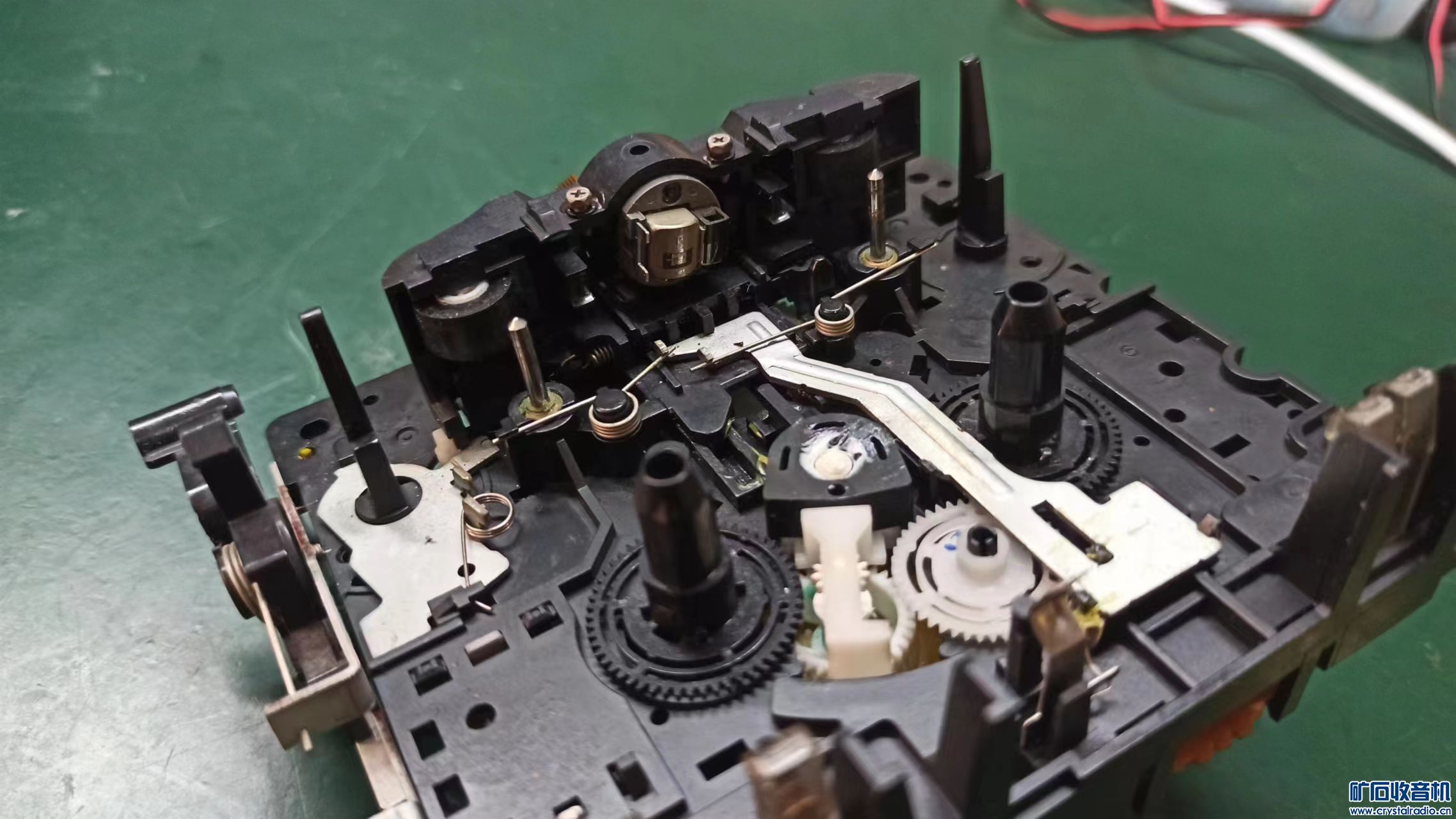

JVC UX-V5 看看哪位老师换过这个机芯的压带轮?不会玩了

 楼主| 发表于 2023-8-31 08:47:00 | 显示全部楼层
xinfa100 发表于 2023-8-30 17:10
不用拆,可以撬出来,我当时也研究了很久这种,后来发现用两个薄钢片可以弄出来。装进去是个斜面,很好装。
好的  谢谢  我试试看
发表于 2023-8-30 11:24:14 | 显示全部楼层
 楼主| 发表于 2023-8-30 11:33:49 | 显示全部楼层
sunbinkun 发表于 2023-8-30 11:24
原则上能装上去就能拆下来
再仔细琢磨一下
是的 绝对是这么回事
发表于 2023-8-30 12:30:10 | 显示全部楼层
先拆弹簧,拆螺丝即可,注意排线。

发表于 2023-8-30 14:51:30 | 显示全部楼层
记得有类似的是嵌入式,按进去的,仔细看看塑料架子是否一体还是分体。
 楼主| 发表于 2023-8-30 15:42:36 | 显示全部楼层
谢谢  是分体的
发表于 2023-8-30 17:10:31 | 显示全部楼层

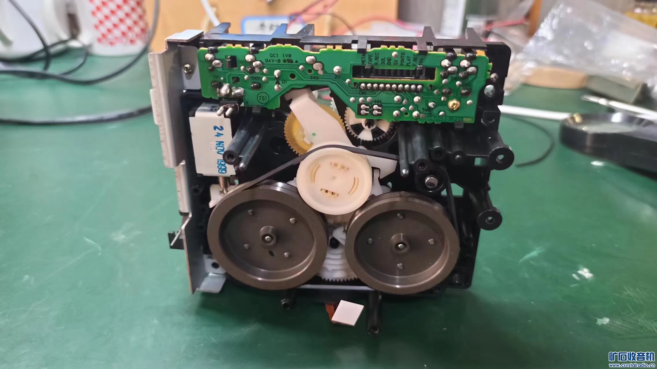

发表于 2023-8-31 18:55:04 | 显示全部楼层
你这个皮带装的有点奇怪,主导轴两个轮是同一个方向转动的...
难道电机是正反转的?
与常见的机型明显不同啊

 楼主| 发表于 2023-9-1 10:35:37 | 显示全部楼层
难道电机是正反转的?
你好 谢谢    我这个皮带是随意挂上的  之前已拍照了
