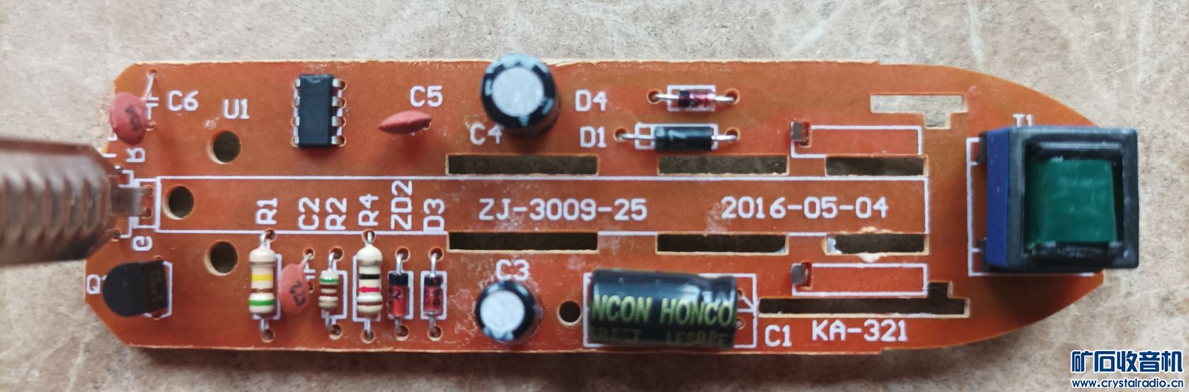

发表于 2023-8-29 08:53:22 | 显示全部楼层 |阅读模式
买了两个单槽锂电充电器,电路不同,一个是分立件的,充电时间也就1-2小时就转灯(电池容量不太大)。另一个有IC的充电明显时间偏长且充电器有温度(同一电池),接电压表监测,在4.15V左右要充3-4小时,然后升到4.2V以上不转灯,空载测输出是4.2V,8脚芯片是HX-3H1227,网上查不到资料,是不是改动哪个电阻可以改变转灯电压?

发表于 2023-8-29 09:09:40 | 显示全部楼层
这类充电IC,好多都没啥调节的,充电电流200mA左右
发表于 2023-8-29 09:22:12 | 显示全部楼层

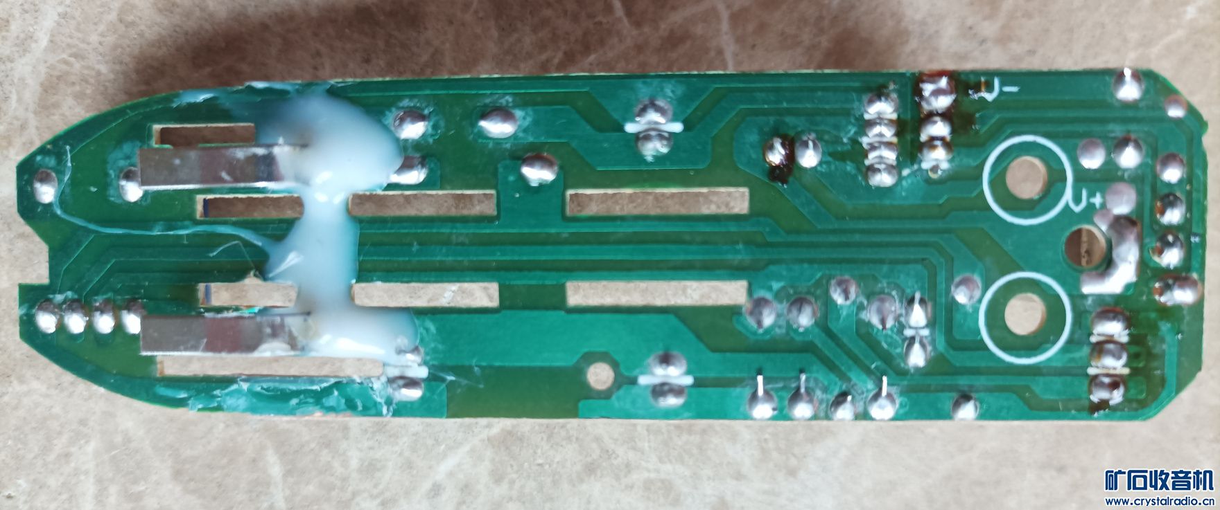

那个AC端子上的胶水是楼主自己搞的吧,这充电器,不配用这胶水.................
 楼主| 发表于 2023-8-29 09:29:49 | 显示全部楼层
怕簧片受力掉下来,因为那个分立件的已经掉下来了,弄点AB胶加固。
发表于 2023-8-29 10:08:33 | 显示全部楼层
如果这个芯片是电池充放电管理芯片,则转灯电压一般是定死的。
发表于 2023-8-29 11:30:19 | 显示全部楼层
转灯是靠检测电流的,和电压关系不大
已知,有一个充电充两个钟可以将一个充满。而这个充电器充这个电池需要4个钟,那么这个充电器的充电电流只有那个充电器电流的一半。由此可见,这个充电器也是正常的,只是它给电池充电需要的时间长。
有些充电器,充电电池接近4.2v就转灯。而有些充电器充电到4.25v才进行转灯。
我们知道:充电电池,越是充到最后,需要的时间越久。因为充电的电流太小了的原因……
