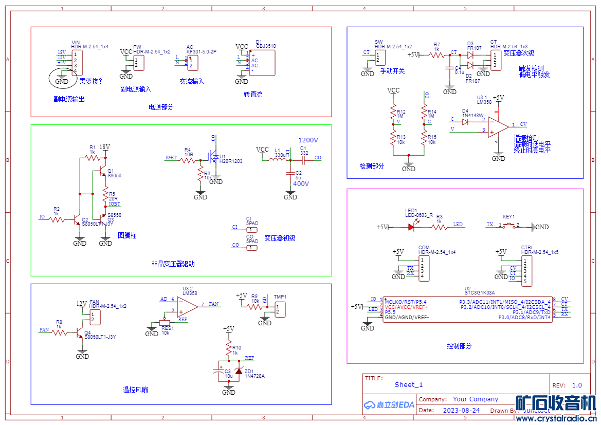

测了买的主变 T56 43:5+5,初级线圈18mH @1k,
计算得知20kHz谐振电容只需要3nF,这么小的电容靠不靠谱
初级6平方,次级16平方,打算5+5次级线圈抽头切开,改成两并

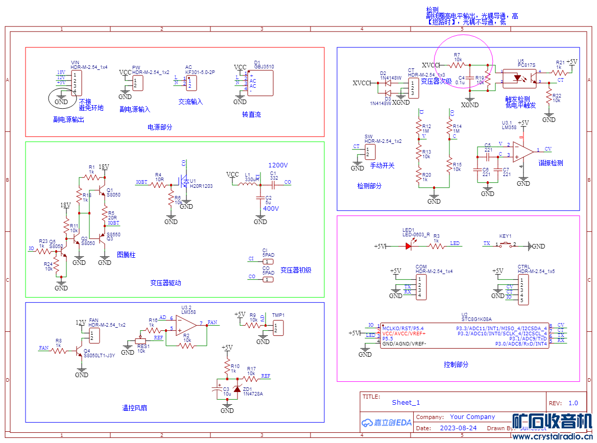

上电炸管,应该是高压通电时,低压还没通
或者MCU IO脚初始状态不对,需要增加下拉电阻

谐振检测的原理是什么?
 楼主| 发表于 2023-9-21 16:58:22 | 显示全部楼层
xiaoduan 发表于 2023-9-21 15:47
谐振检测的原理是什么?
线圈左端电源,右端IGBT
IGBT端电压高于电源就是处于谐振状态
发表于 2023-9-22 08:49:55 | 显示全部楼层
JuncoJet 发表于 2023-9-21 16:58
线圈左端电源,右端IGBT
IGBT端电压高于电源就是处于谐振状态
反激电路,不谐振,也可以满足“IGBT端电压高于电源”的条件啊
 楼主| 发表于 2023-9-22 09:09:04 | 显示全部楼层
呃 这个,就是想尝试一下
主要这个电路设计还能拓展,感应加热之类,还是考虑谐振好点

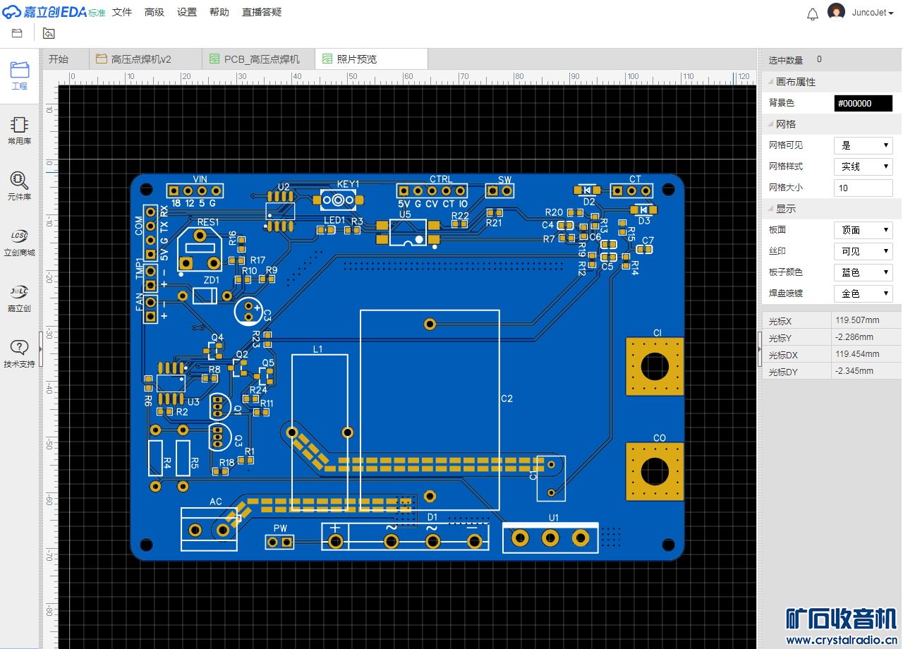

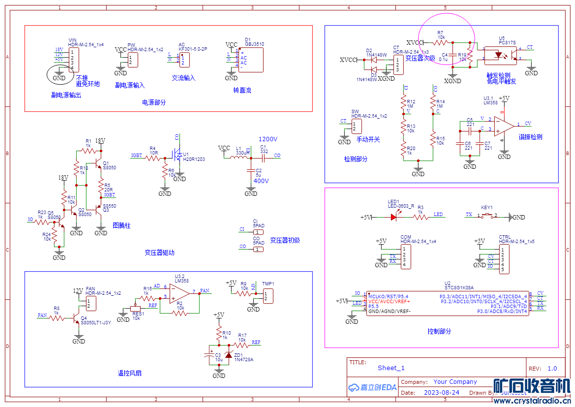

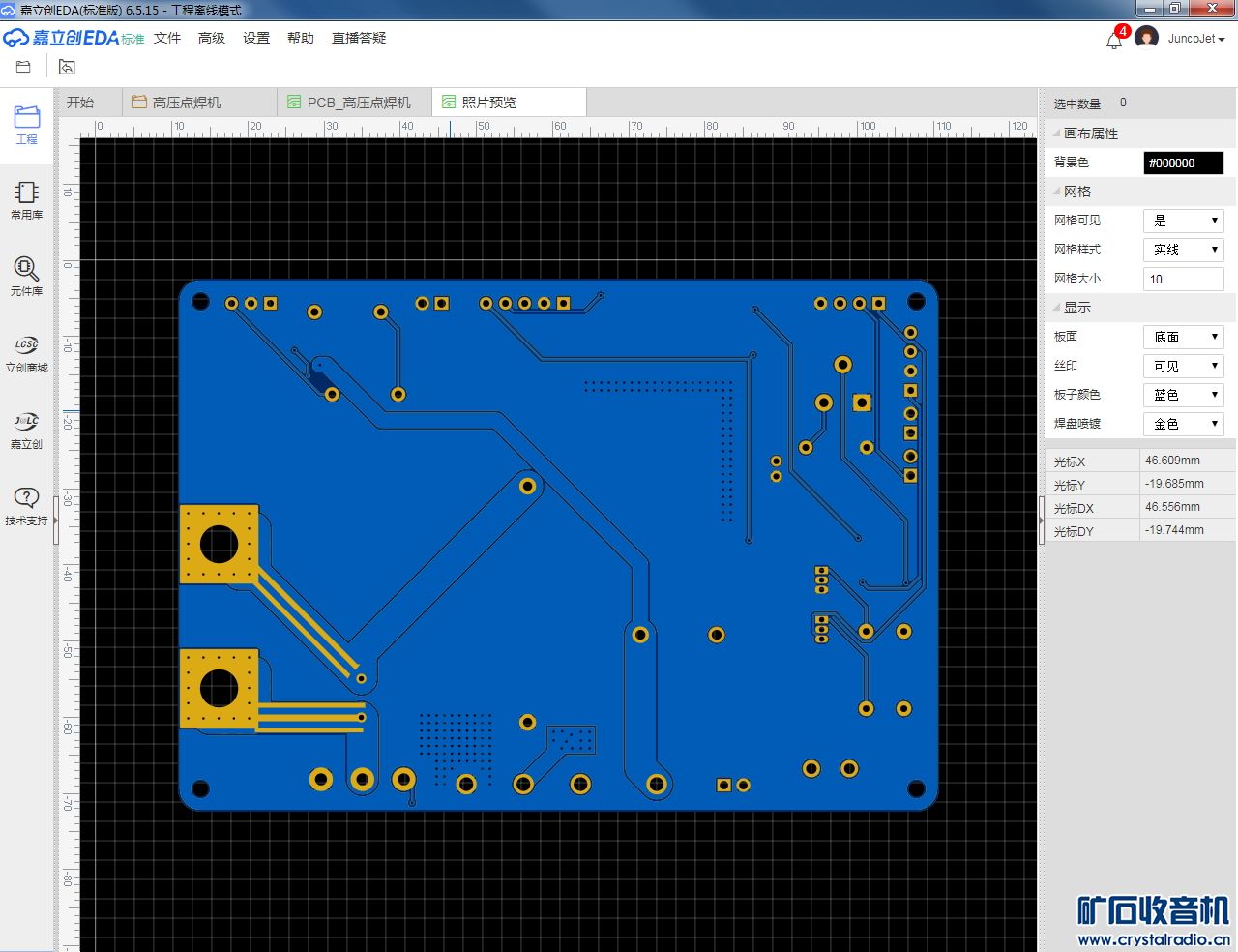

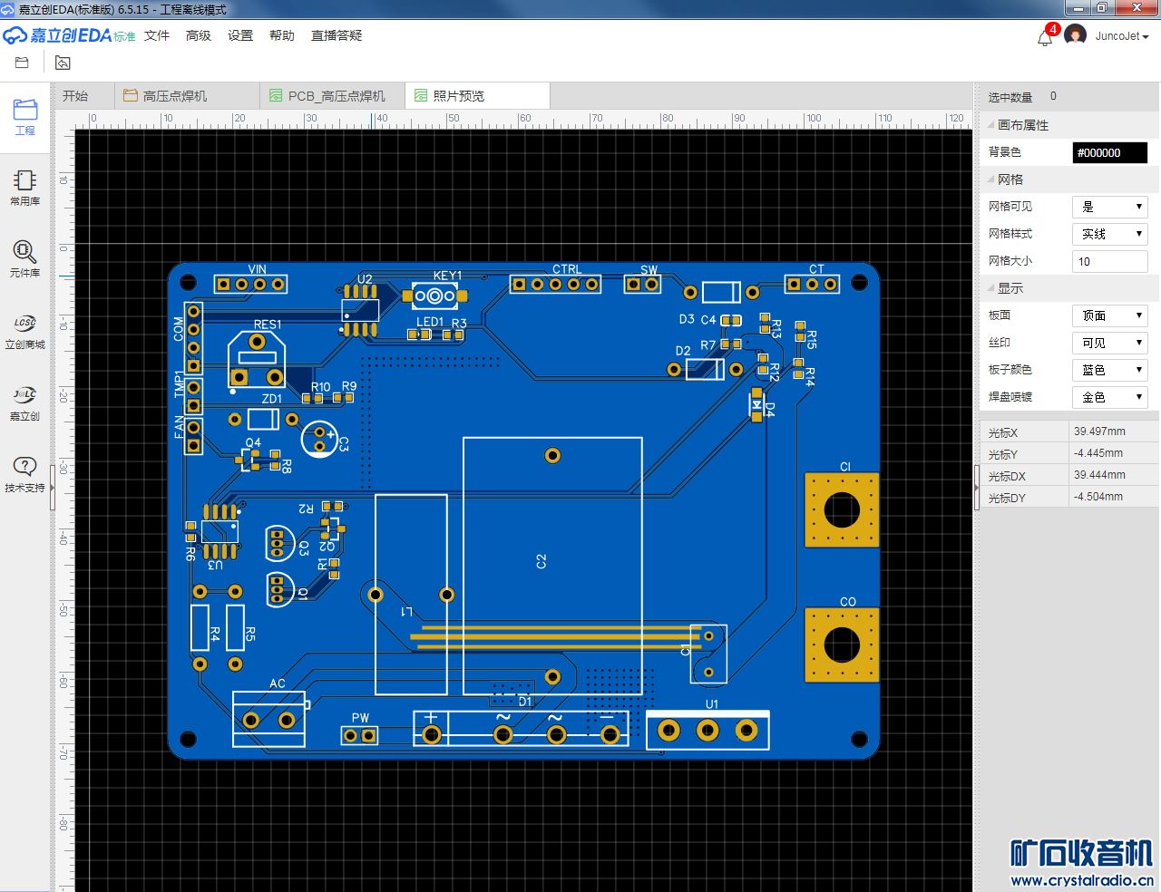

最终版,打死不改了
