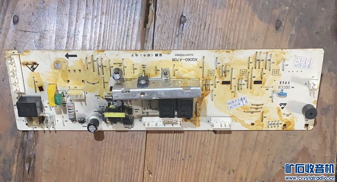

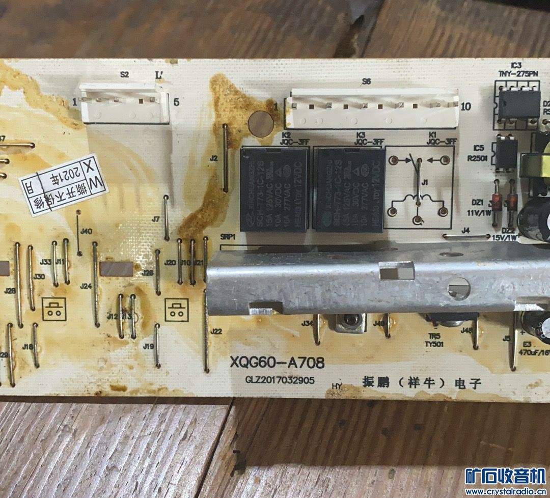

2021年1月。两年半就坏,这是怎么做到的?
发表于 2023-8-28 16:10:58 | 显示全部楼层
居然没灌防水胶
 楼主| 发表于 2023-8-28 17:01:08 来自手机 | 显示全部楼层

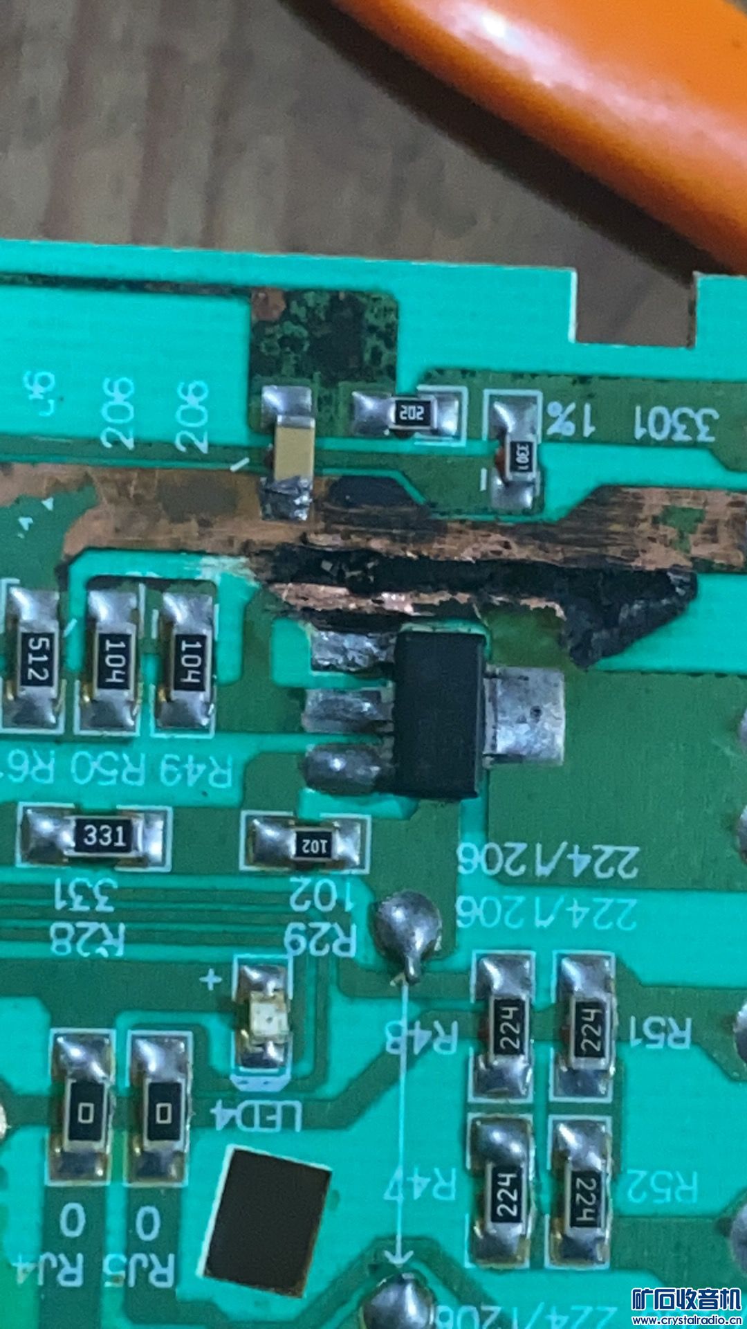

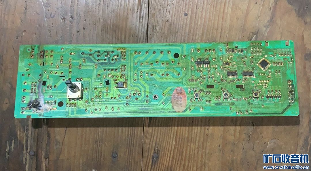

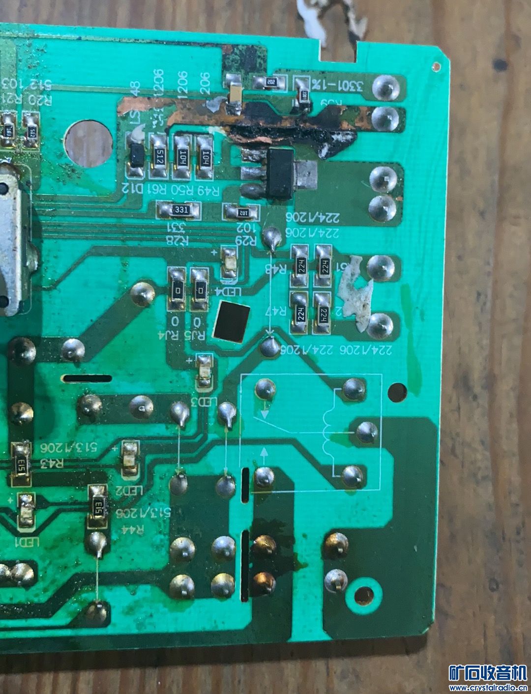

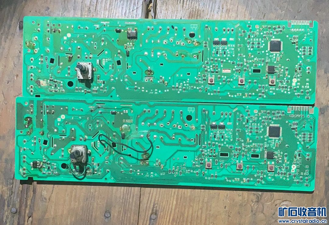

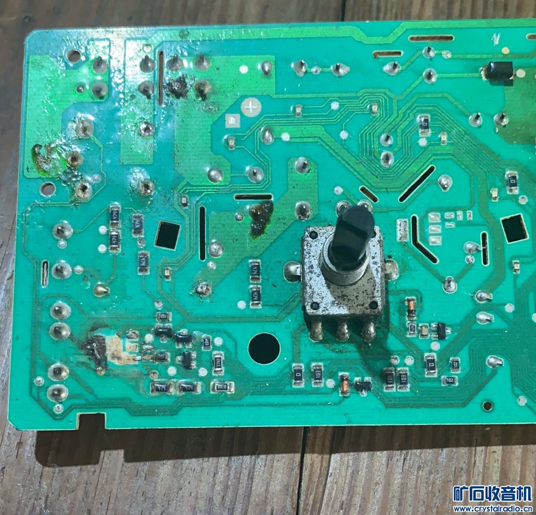

刚买回来它的时候,用几个月就坏了。处理过一次,清理干净后用704胶进行过封涂。今天洗衣服的时候,闻到一股味道,顺着味道源过去,看到洗衣机前面飘出黑烟。然后再拆它出来,通过刮割再次清理后,涂刷松香液后装机,又恢复了正常洗衣状态。
 楼主| 发表于 2023-8-28 17:10:17 来自手机 | 显示全部楼层
图中,焊接了电线的那个图,彻底处理干净了,涂敷了一层松香液。
发表于 2023-8-28 17:36:51 | 显示全部楼层
贴片LED焊点不象厂家干的,是不是新机敌爱歪灯光失去保修留下隐患。
 楼主| 发表于 2023-8-28 23:14:35 | 显示全部楼层
这个板子,买过多块了^_^
一般都是这个位置的问题:有的可控硅烧毁,连带CPU坏。有的,功能紊乱。敌埃歪,不干。
小问题,像板子打火碳化,自己处理就是了,不邮来邮去,尽为快递作贡献……

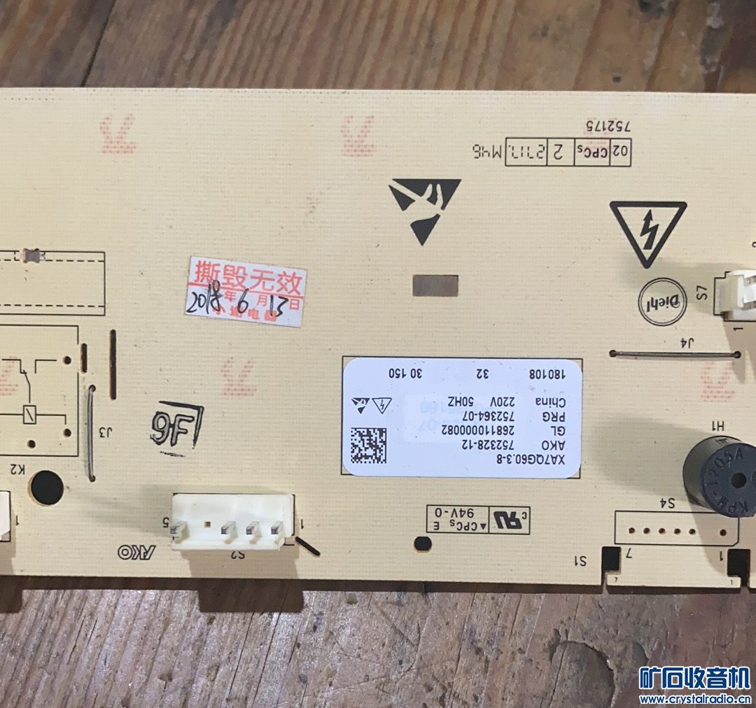

 楼主| 发表于 2023-8-29 09:39:58 | 显示全部楼层
上面两块板子,有一块是洗衣机原装,另外这块2018年是网购的原装,元件面都有一层薄薄的固化后的透明胶质。
 楼主| 发表于 2023-8-29 09:49:03 | 显示全部楼层
对比后,像牛的板子电子焊接工艺虽然差点,但是它如果有点小问题,用户有点电子基础,一般可以自己动手处理它~

小小的卫生间兼冲凉,潮湿环境没有办法,故障率高是自然现象~
