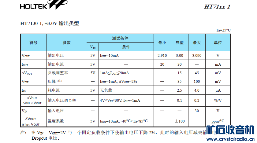

空耗就是空载,也就是Vout端电流为0,
此时Vin端电流就是GND(ADJ)脚流出电流,功耗就是Vin*I。

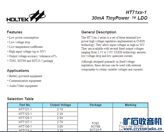

发表于 2023-8-28 17:52:56 | 显示全部楼层
空载的时候:
simHT71xx-1v250.pdf (482.32 KB, 下载次数: 4)
 楼主| 发表于 2023-8-28 18:46:46 | 显示全部楼层
发表于 2023-8-31 12:41:53 来自手机 | 显示全部楼层
这型号是仿制德州仪器的tps71xx系列吧
发表于 2023-8-31 12:42:54 来自手机 | 显示全部楼层
数据手册可以看TI的文档,里面有用信息更多。
