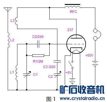

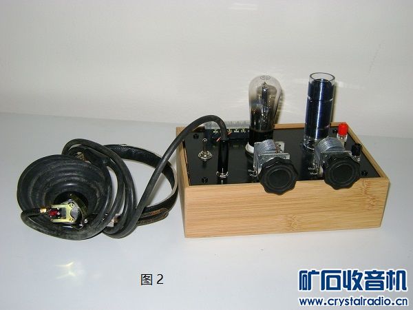

这个系列的第一帖是一台典型的单管再生机:使用一只237号电子管,采用典型的栅极再生检波电路(图1)。237号电子管在电气性能参数上与37相同,灯丝6.3V,屏压在电压放大时90 – 250V,检波时45V就可以了. 实际试听时屏压在30 – 100V都可以工作,在70V左右时声音最大,40V以下声音明显减小,70V以上则变化不明显。由于本机没用磁性天线,因此至少要连接一条几米长的天线。在灯丝6V,屏压60V时音量略大于2P2单管机(灯丝1.5V,屏压60V)。
4
