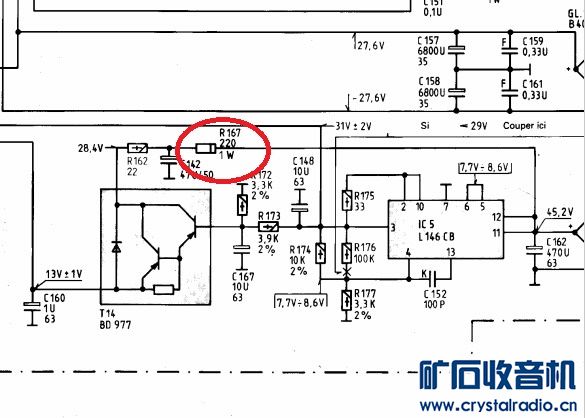

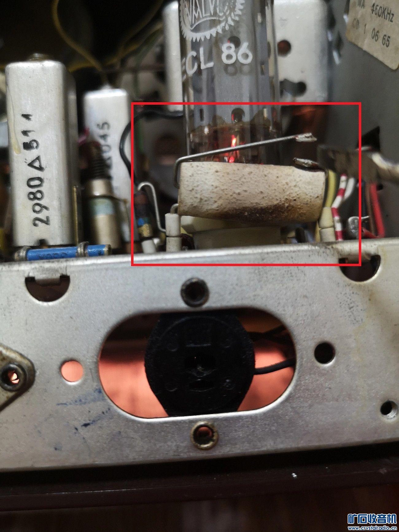

上面的图是根德收扩机器里面的
以前只在飞利浦机器里面看到过
只是和这个根德机器的形式不同而已
今天才发现跟的机器里面也有一个类似的
我再上一个图

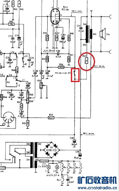

下面的是飞利浦机器
我也看不懂电路图
都是电源输出后的部分
这是根德机器实物和电路图

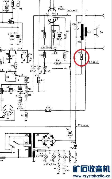

这是飞利浦电子管机器实物和电路图
发表于 2023-8-28 10:37:46 | 显示全部楼层
电子管那个,看起来像是个保险装置。受热开焊吗?

这个不是弹簧,是高频线圈的。

在大火包旁边,我记得有人说过立长脚电阻是兼顾散热。

你的看这个地方是干嘛的。  看周围的元件,不像是高频的东西。也许就是个导线。做的好看点而已。
线圈的话,要得在高频状态,那几匝还得绝缘的。

电阻过流热到焊点融化 —— 弹簧一端脱离电路。
发表于 2023-8-28 11:11:17 | 显示全部楼层
保险丝
发表于 2023-8-28 11:17:20 | 显示全部楼层
我的根德C6200收录机里面也有这个结构,马达电流过大或者内部管子损坏短路,这个焊点就会因为高温弹起来自动断电,相当于保险丝的作用

严重支持!原理图看到,这颗电阻降压用的。要降20V左右,发热厉害。1W的电阻有点吃不消(当然还有其它元件分摊一点)。弹簧加大散热面积。那个时候没有DC-DC的芯片。
温度保险丝的祖宗? 感觉非常有道理。
发表于 2023-8-28 11:55:56 | 显示全部楼层
散热 兼职 温度保护吧
