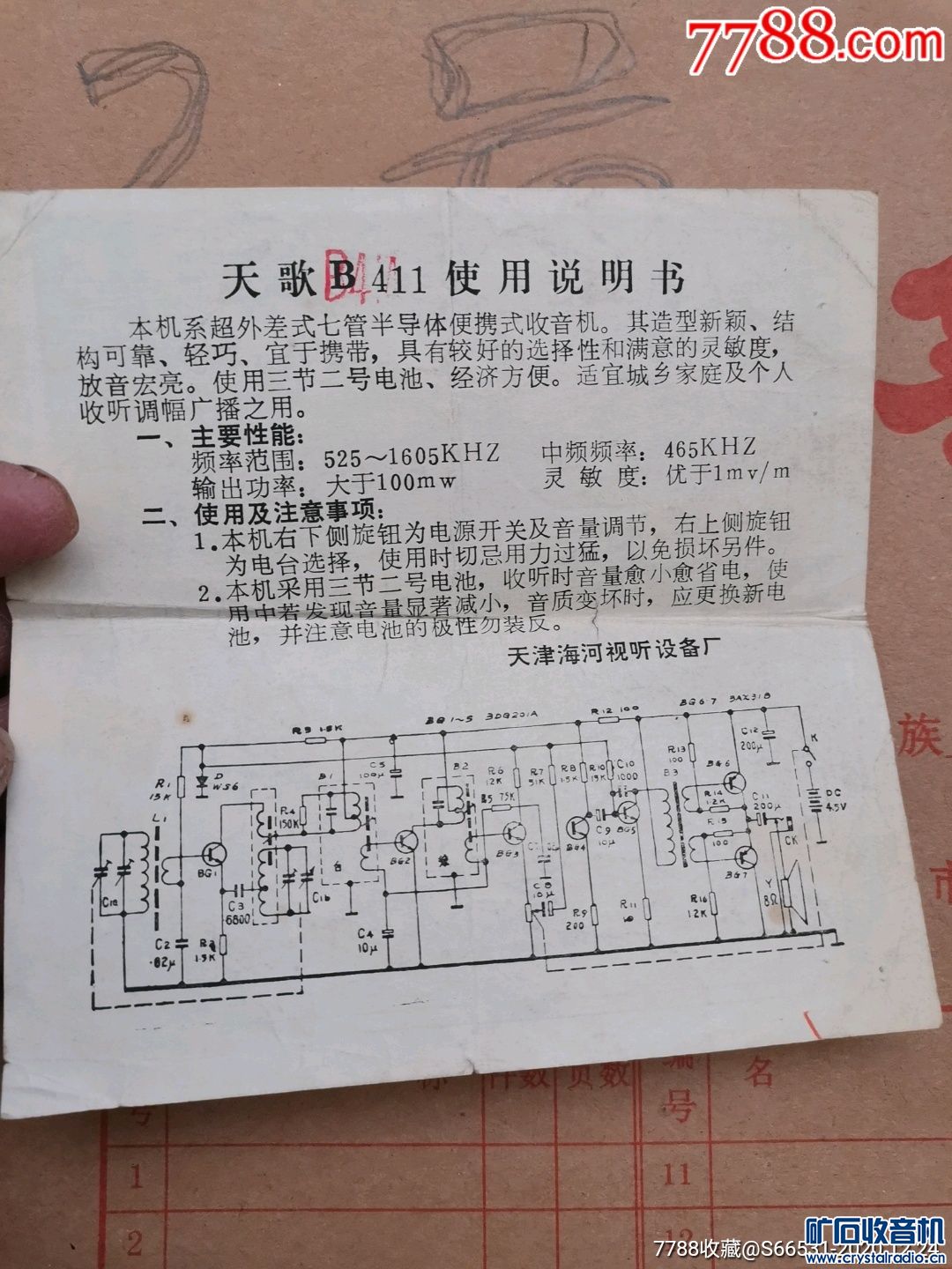

求天歌B—415晶体管收音机电路图

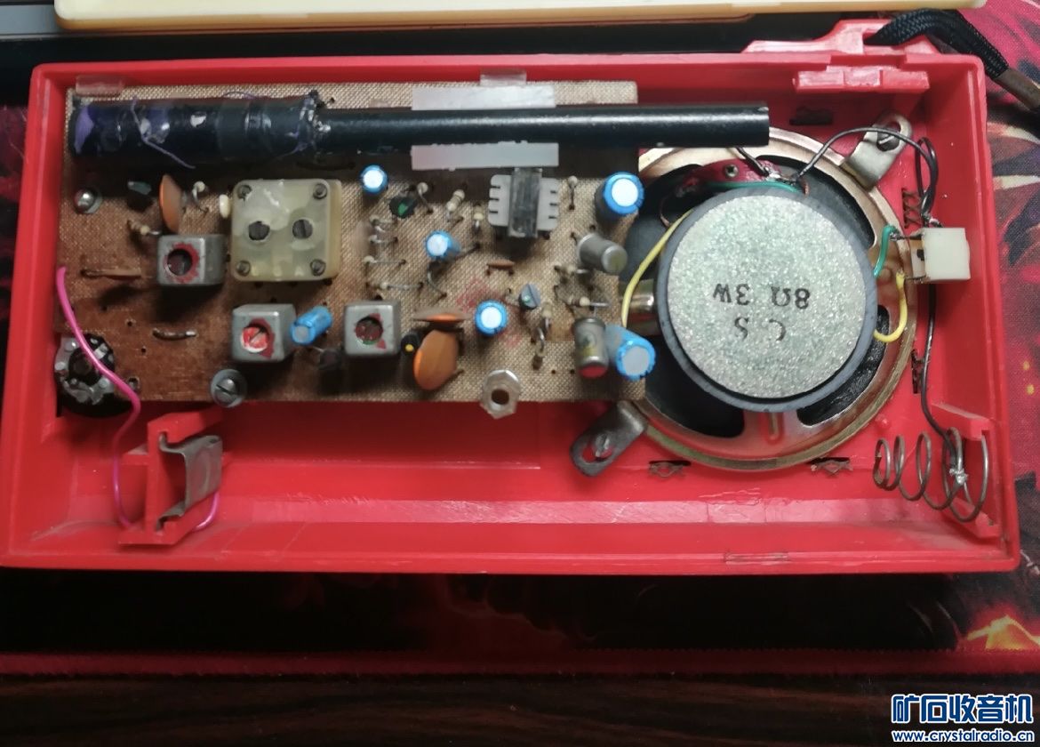

集成电路吧
发表于 2023-8-28 10:39:55 | 显示全部楼层
开壳看看和414区别大不大?

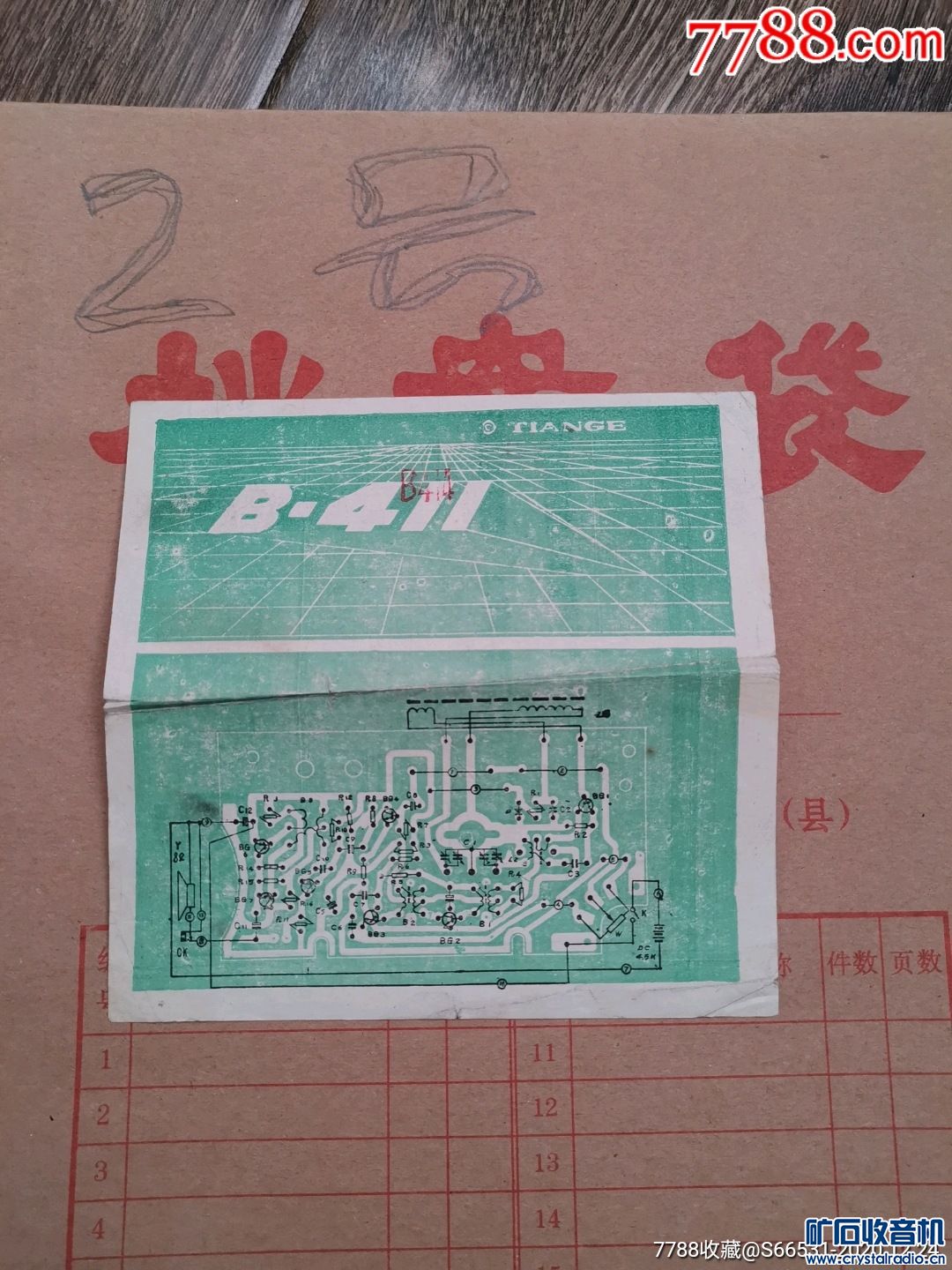

天歌B411(B414)电路板………
发表于 2023-8-28 16:36:44 | 显示全部楼层
415的没有,只有414的,看来415是改硅管了,发414的给你参考。
发表于 2023-8-28 16:49:45 | 显示全部楼层
比414还差,功放改硅管了
