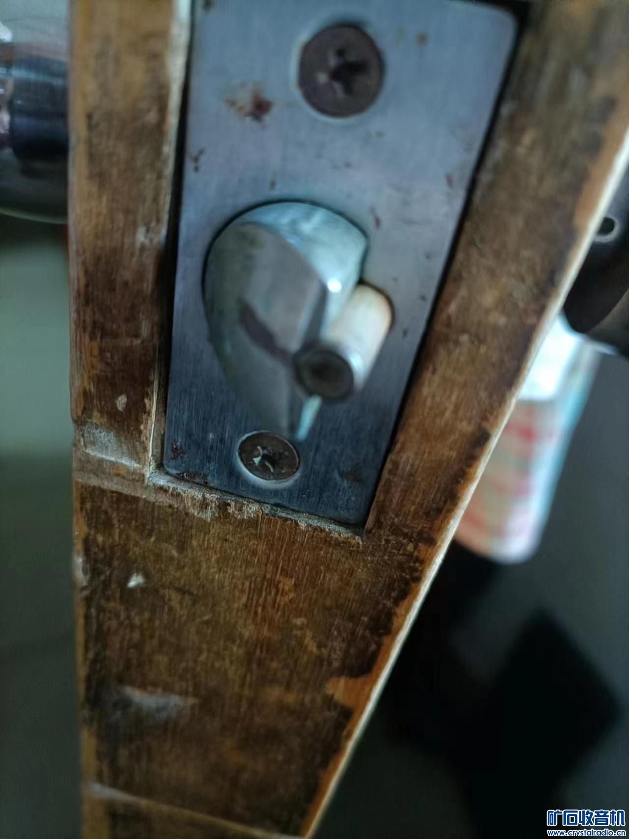

一直没搞懂。

 楼主| 发表于 2023-8-27 10:23:21 | 显示全部楼层
就是圆的那个小舌
发表于 2023-8-27 10:36:25 | 显示全部楼层
防插片?门进去速度快,锁舌与下面的圆杠一起进去了,插片插速度慢,两个就不同步了,是猜的
发表于 2023-8-27 10:54:42 | 显示全部楼层
是不是为了锁舌更容易收缩!

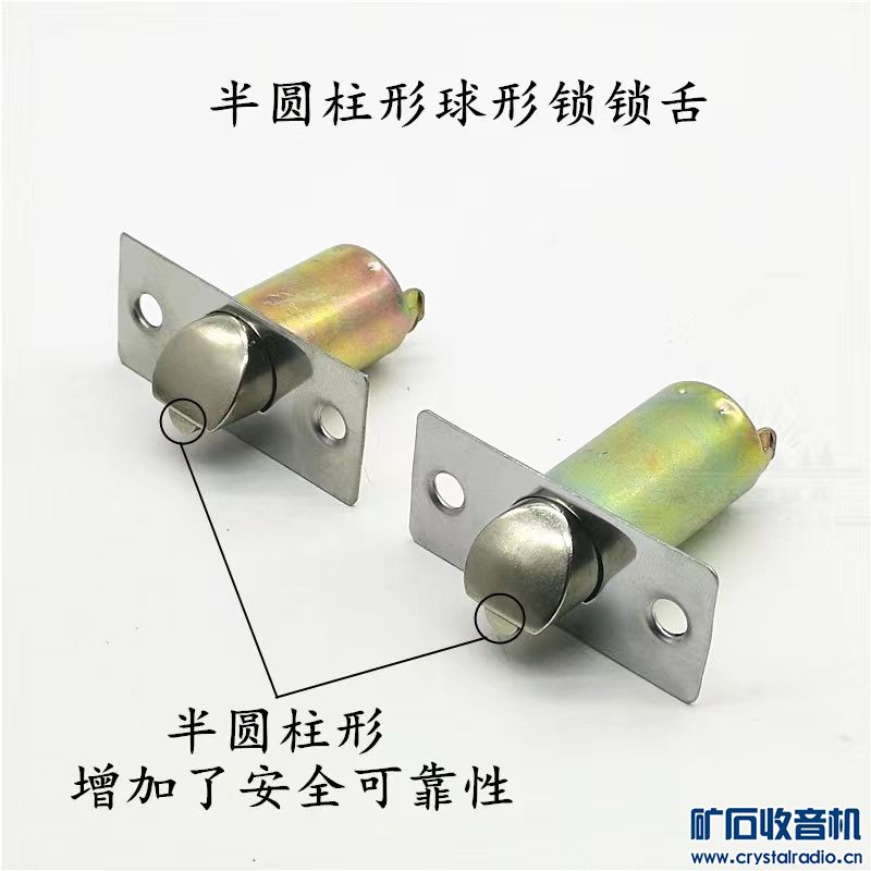

发表于 2023-8-27 10:58:07 | 显示全部楼层
xayangdy 坛友的回复,非常准确,防插片撬锁。关门后小圆柱被顶住了,锁舌是会不去的。

发表于 2023-8-27 11:28:31 | 显示全部楼层
防盗用的,最早的没有,身份证开锁
发表于 2023-8-27 12:04:10 | 显示全部楼层
确实是防盗用的。

发表于 2023-8-27 15:58:11 | 显示全部楼层
好像是防插片的
