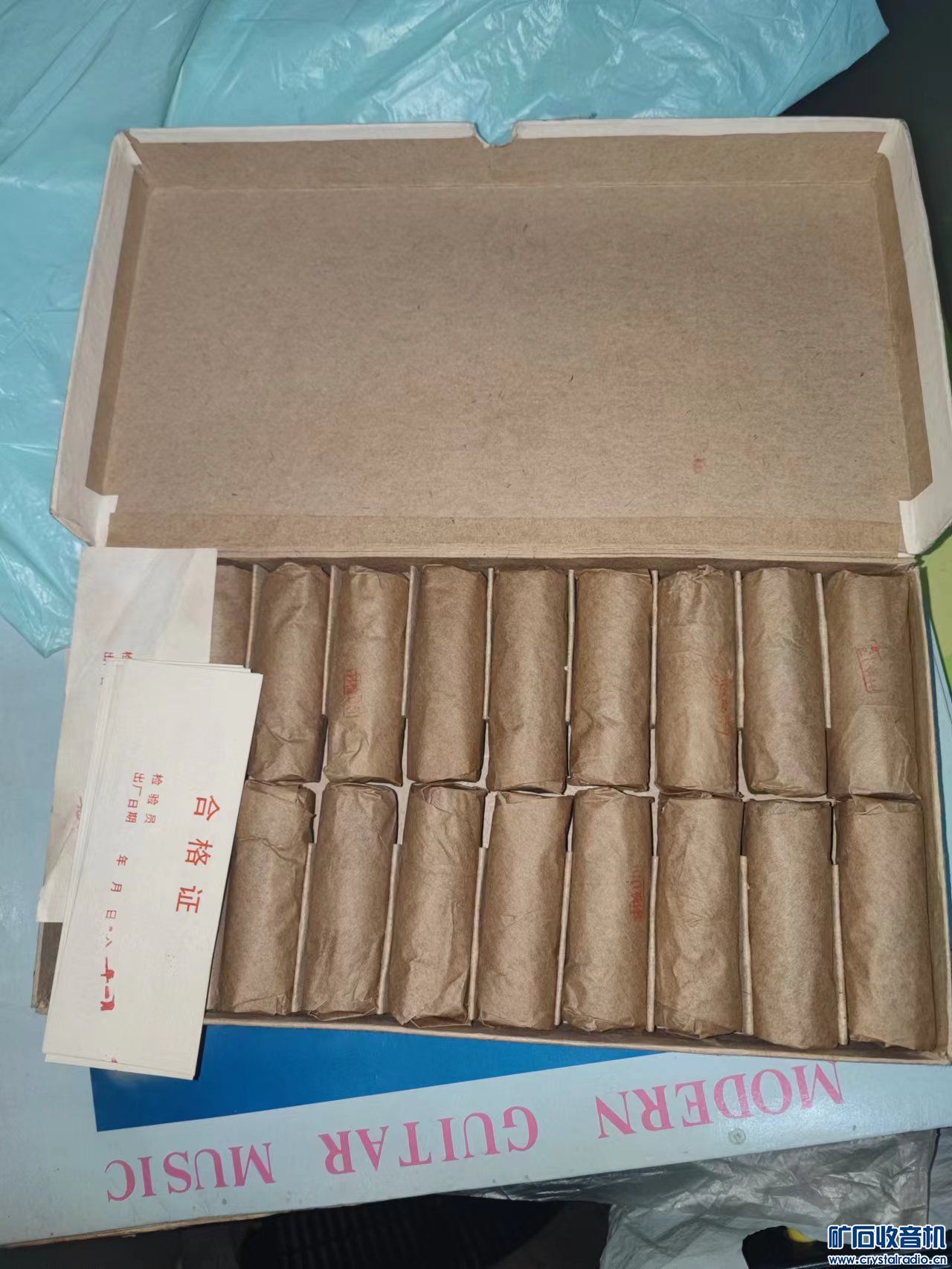

               剛剛我試過: 壓電陶瓷唱頭直接插入膽機聲音聲音很細。中華206電唱機的唱針是晶體唱頭,插入膽機聲音比壓電陶瓷唱頭響亮多了。
               我的毒品
               中華206電唱機壓晶體唱頭
