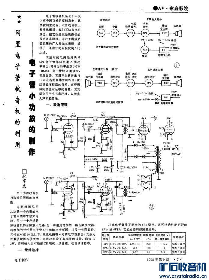

电子元器件都涨价了包括电子管涨的更狠,手头有闲置都可以利用。
闲置电子管收音机的利用——电子管小功放的制作1.JPG 闲置电子管收音机的利用——电子管小功放的制作2.JPG 闲置电子管收音机的利用——电子管小功放的制作3.JPG

我用上海163的输出牛一对,电源变压器是用海燕的,整流管子是6Z4,用一只6N2推一对6P1做双声道的功放机还是不错。
发表于 2023-8-26 20:30:37 | 显示全部楼层
6P14的屏流为48毫安,两个为九十六毫安,电流有点大。

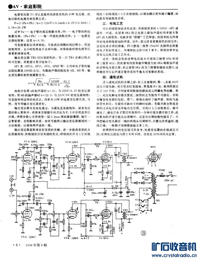

发表于 2023-8-26 20:33:23 | 显示全部楼层
刚在家里看到了这本书1998年电子制作合订本。电路图上还做了笔记,一直想改一个,我爸还专门找了台旧的电子管收音机。但当时还在读初中实在超出我的动手能力,所以一直也没做成。

于版,给点好东西,那些糟粕就不要发过来了!先不提收音机的输出变压器指标!这么改造和重新装机有多大区别?5,6灯收音使用6P14做功放管的有几个机型?二手价格如何?电源超载使用,老东西有点余量也不能这么压榨!版主要以身作则,发帖严谨。理论推敲一下!

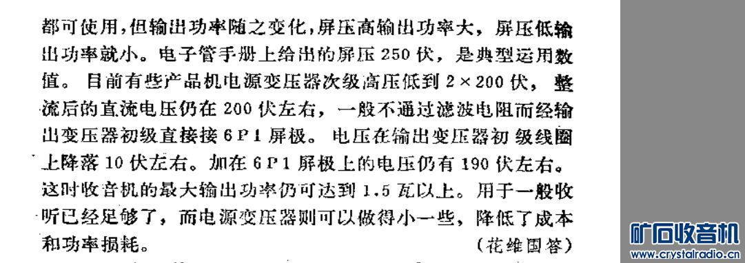

你那是在典型状态下(屏压,帘栅压,栅负压)最大输出功率的屏流。屏流取小,输出功率可以在1W~2W之间。屏压可以到180V,国产三,四灯普及型收音机就是这样设计的6P1(详细资料省略,你自己去找)

        这 里很明确的是闲置收音机,再说拥有者还想玩,与当今收音机的价格无关。其他问题你自己找答案,我上的帖都不是随意的。可以说屏流都是各大专业报刊刊载并被广大爱好者认可的。我如果不严谨,请您把你在一些刊物特别是全国发行的刊物上你的作品发上来看看,我想你这个以严谨著称的骨灰级大佬一定发表好多好东西拿出来让大家看看如何。6P1都是40多毫安屏流学到知识了,谢谢,借此奉劝个别坛友少喝点伏特加

      对电源变压器的使用,变压器在设计时都有其工作条件比如环境温度,连续工作时间等。收音机中的变压器是在一密闭条件下(机壳)工作,单端是在开放条件下工作,散热不同,还可以加装静音风扇,(6.3整流管灯丝绕组),减低B+电压等。玩玩试试吧。

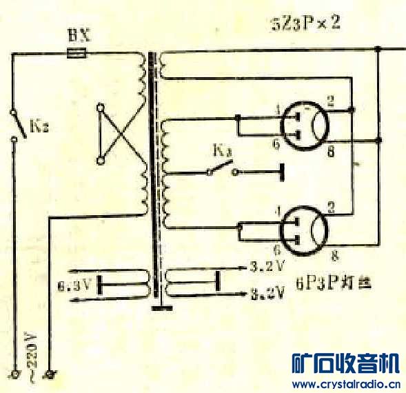

请教版主一个问题:整流用晶体管,电源接通后高压就建立。而此时各电子管的灯丝还没有充分加热,是否会对阴极造成不良影响?
 楼主| 发表于 2024-2-26 17:04:32 | 显示全部楼层
南京湖南路 发表于 2024-2-26 16:29
请教版主一个问题:整流用晶体管,电源接通后高压就建立。而此时各电子管的灯丝还没有充分加热,是否会对阴 ...
有一点影响问题 不大,对于小功率收信放大管其影响可以忽略不计,对于FU-7功率以上的电子管最好先开低压加热灯丝预热后再给上高压或者加装高压延时电路。
与下图电子管整流供电同理。
