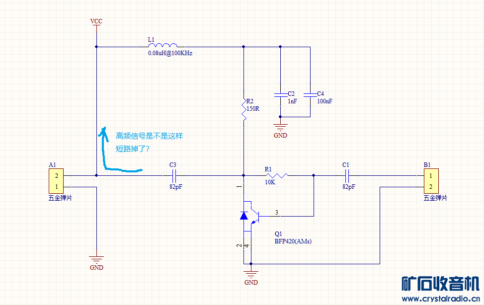

发表于 2023-8-26 17:37:26 | 显示全部楼层 |阅读模式
上次看到有坛友问高频放大器工作电流的问题,一下没有找到以前帮客户抄的图纸,今天刚好又抄了一个
发表于 2023-8-26 18:14:59 | 显示全部楼层
一看就是至少U段的,甚至是几GHz的,输入输出口就应该是同轴连接器了。用簧片也不是不可以,但得针对性做电磁结构设计了。

发表于 2023-8-26 19:08:40 | 显示全部楼层
如果不是用来放大WIFI信号,一定要做好屏蔽
发表于 2023-8-26 20:53:17 | 显示全部楼层
用在电视或者广播上,还要加带通滤波器,不然就是噪声发生器.
发表于 2023-8-27 00:50:26 | 显示全部楼层
VCC接错地方了吧?
发表于 2023-8-27 09:20:35 来自手机 | 显示全部楼层
aoliwom 发表于 2023-8-27 00:50
VCC接错地方了吧?
应该是从A1连接器,也即输出口给这个放大器供电的
 楼主| 发表于 2023-8-28 09:54:08 | 显示全部楼层
VCC接错地方了吧?
一般都是屏蔽电缆供电,在电缆末端会有一个高频电感将直流和交流分离,那个点就是电源输入点。
发表于 2023-8-28 10:19:46 | 显示全部楼层
我的理解,原理图应该严紧

发表于 2023-8-28 10:20:41 | 显示全部楼层
是不是应该这样?
 楼主| 发表于 2023-8-28 16:36:49 | 显示全部楼层
aoliwom 发表于 2023-8-28 10:20
是不是应该这样?
应该是这样的
发表于 2023-8-28 19:21:42 | 显示全部楼层
快乐年 发表于 2023-8-28 10:19
WIFI放大器会不会降速?
只是猜测,应该不会
双向通讯且共用同一天线,收/发要通过电子开关或双功器隔离
不管用在哪上,直通肯定不妥,不加带通也要加低通或高通滤波器
