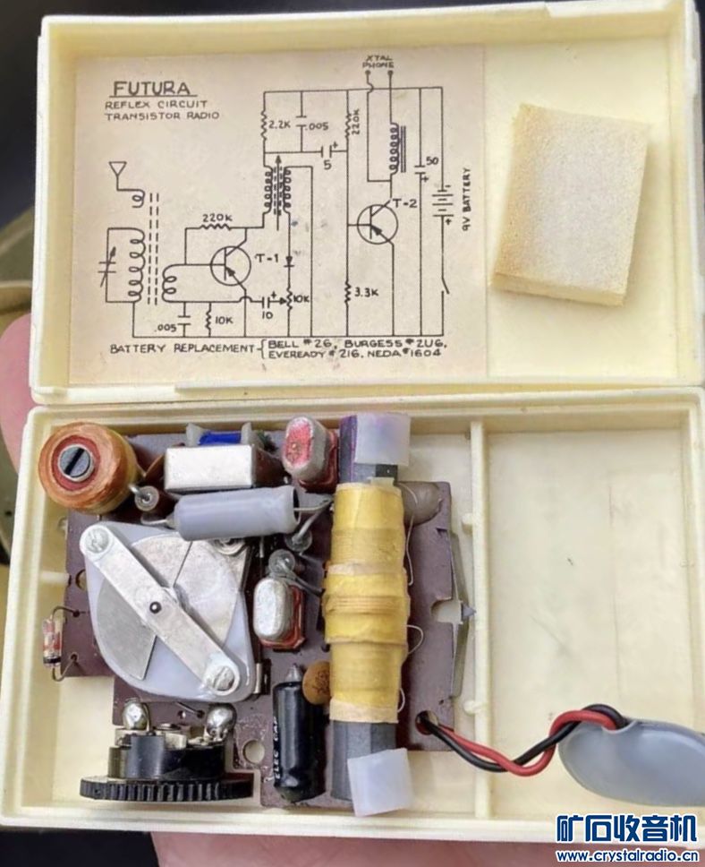

如电路图,直放中波收音机耳机如何工作的?请教请教,没有看懂,
发表于 2023-8-26 17:36:14 | 显示全部楼层
耳机与“输出变压器”并联。
发表于 2023-8-26 17:36:34 | 显示全部楼层
看电路图 耳机是和T-2晶体管C极电感并联工作。
 楼主| 发表于 2023-8-26 17:43:21 | 显示全部楼层
耳机的电压就是电感两端的电压?是吧?
发表于 2023-8-26 17:50:58 | 显示全部楼层
lisenboy 发表于 2023-8-26 17:43
耳机的电压就是电感两端的电压?是吧?
是的,这里的电压是指交流音频电压。
发表于 2023-8-26 18:03:12 | 显示全部楼层
有可能是压电耳机。
发表于 2023-8-26 18:10:00 | 显示全部楼层
lwormsj 发表于 2023-8-26 18:03
有可能是压电耳机。
嗯,印着XTAL Phone。
 楼主| 发表于 2023-8-26 18:14:03 | 显示全部楼层
输出变压器只有初级没有次级,电压比是1:1?
发表于 2023-8-26 20:30:58 | 显示全部楼层
这可能是日本的,通常用晶体耳机的。
发表于 2023-8-26 21:28:57 来自手机 | 显示全部楼层
六楼正确。

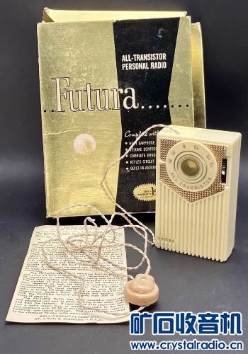

 楼主| 发表于 2023-8-26 22:00:42 来自手机 | 显示全部楼层
有可能是压电耳机。
耳机如图片一样的
发表于 2023-8-27 04:16:10 来自手机 | 显示全部楼层
不是有可能是压电耳机,而是必须用压电耳机
