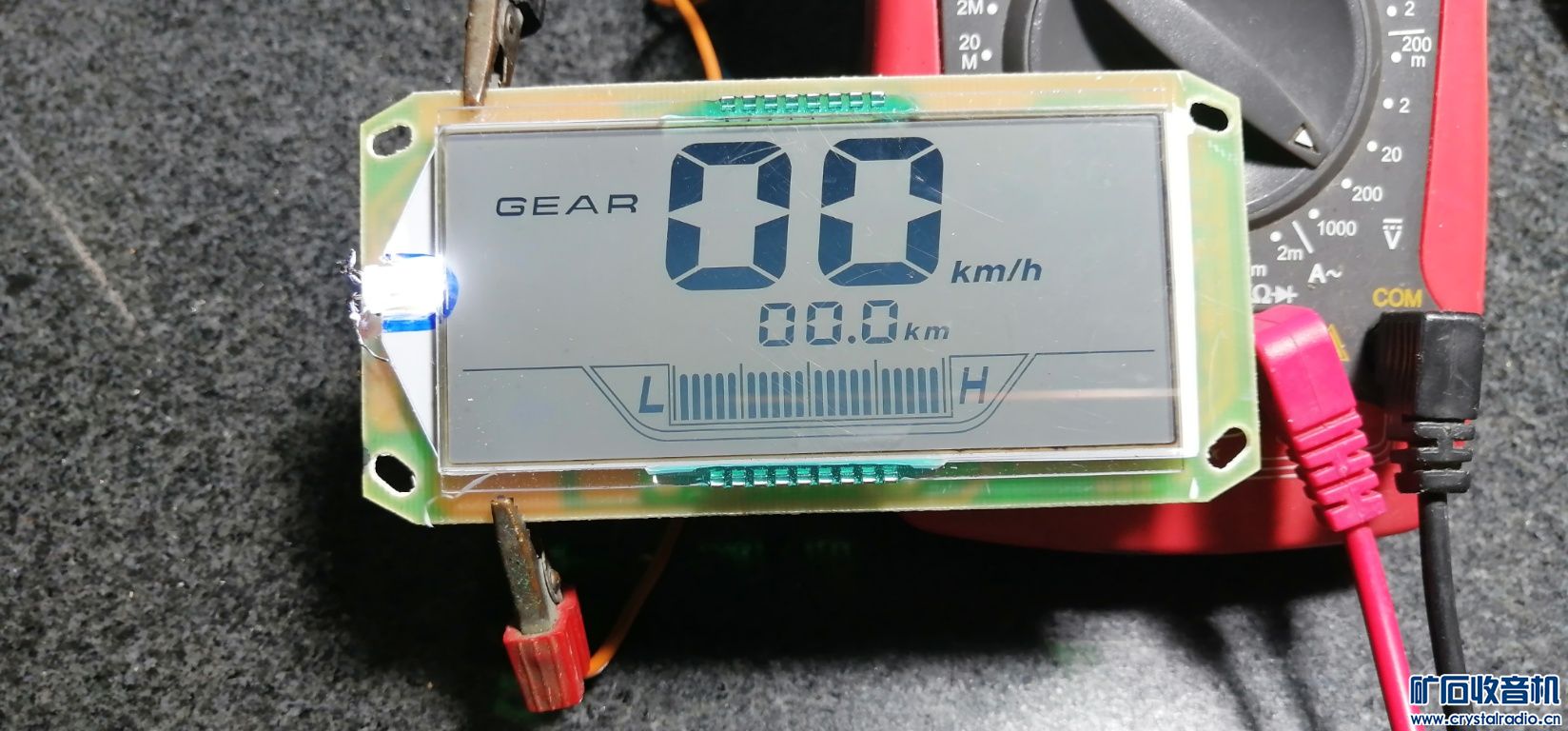

 楼主| 发表于 2023-8-31 11:02:30 | 显示全部楼层
灰灰的丝丁鱼 发表于 2023-8-26 00:23
我坏过一次,表头和你的估计是不一样的,LED背光坏引起不显示的可能性很大(我的是背光坏,60V正控的),可 ...
我买了一个回来了,放在老家,没有空回去,要到星期六/天才能安装试一试。

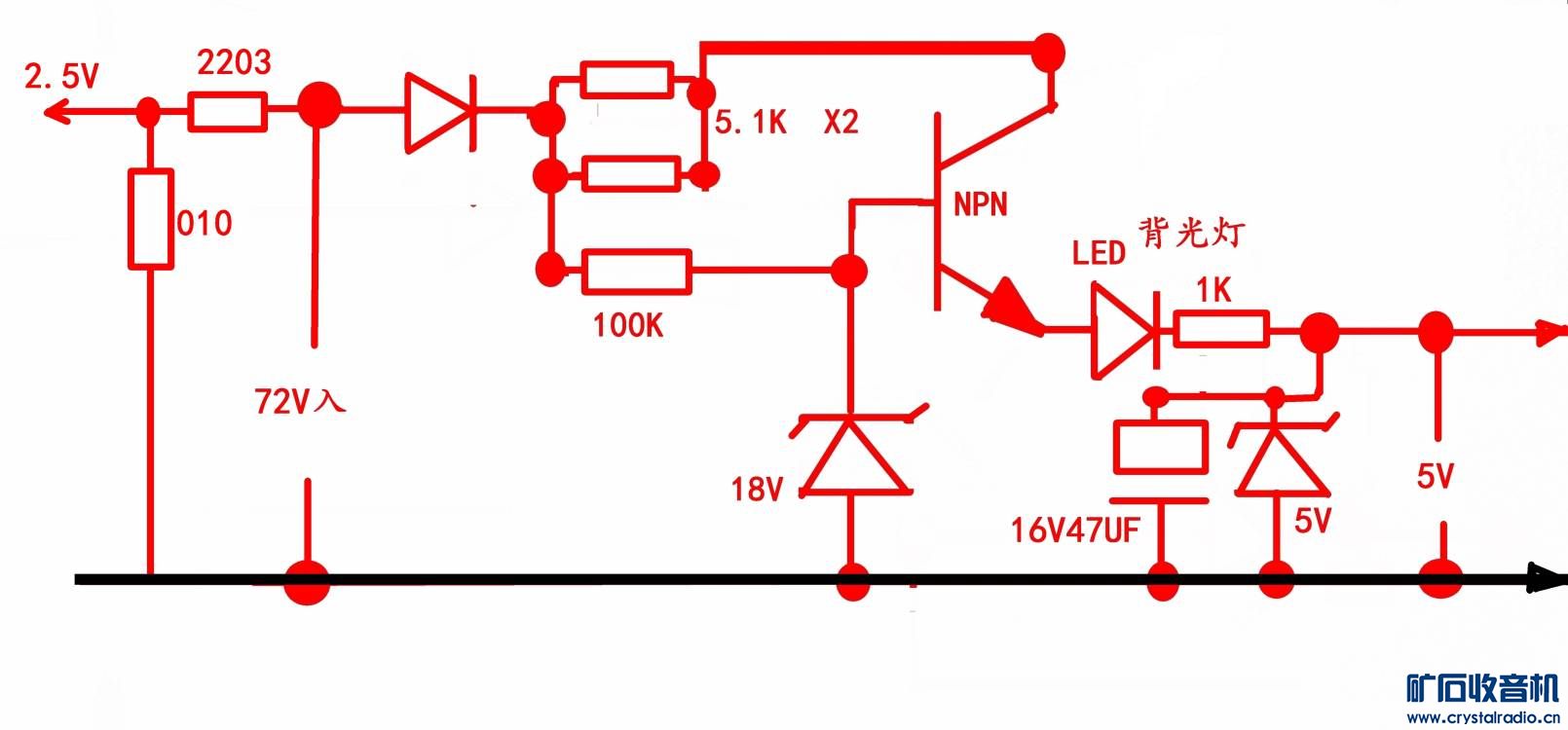

        你叫我抄一下路,今天画了一下电压转换部分,由于这个板时好时块,打拆下来在车子上检查来检查去,只出现两次明显的故障,后来不坏了,那就是好的时候测不到坏的时候的参数了。

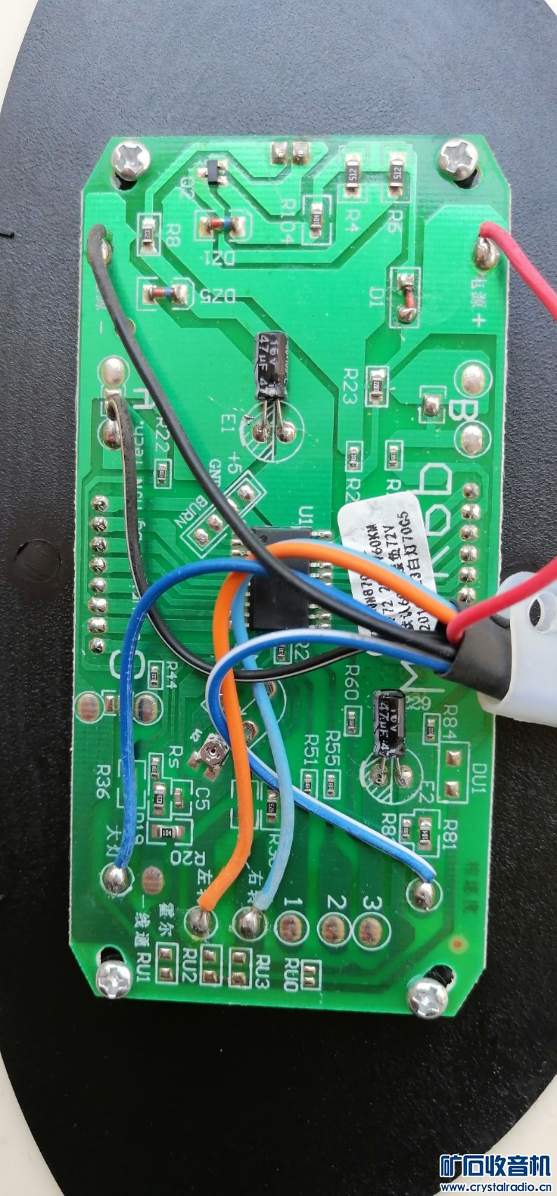

          补焊的目的是怕有虚焊的地方。我也怀疑LED背光灯有问题,所以特意加焊几次,同时也发现好像这个灯有接触不良现象。但是现在什么时候开机通电都是正常的。

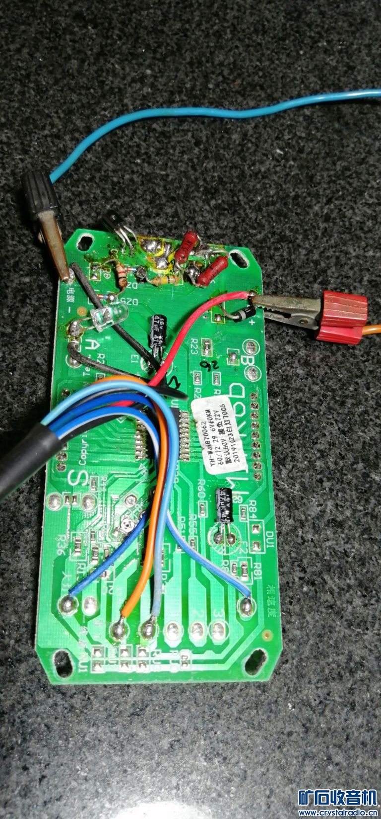

        昨天我把贴片元件换了普通元件,LED灯也打算换了,准备了一个灯怕放的地方找不到,故焊在板上备用。也想下午把LED也换了,免得老是拆来拆去太麻烦。
        在这边家条件好多年了,做试验也方便。在老家住跟本无法搞修理。所以,只能粗测一下。尤其是时好时坏的毛病。无法准确报告数据。
 楼主| 发表于 2023-8-31 11:14:29 | 显示全部楼层
935482411 发表于 2023-8-31 09:24
修过,看到楼主发的高清图,自己又明白线路的走向,不会像我这样画线条出来吗?~
你这样的回帖方式很容易被删帖子的。到时谁都找不到有用的东西,这样不是白瞎了吗?
      我其实在前面的帖子已经回复了当时我发现的问题了。你可以回头重看一下,手机上论坛很不方便,不像电脑那样子直观。有时可能编辑过帖子内容会变。
          这几天等买的板子回来,加上这个板子现在一直不坏了。随时通电都正常了。
        昨天我把贴片元件换了普通元件,LED灯也打算换了,准备了一个灯怕放的地方找不到,故焊在板上空位置备用。也想下午把LED也换了,免得老是拆来拆去太麻烦。
平时也没有太多时间专做修理工作。
这个是今天上午刚画出来的。
图片在上楼上传了,就不重复了。
 楼主| 发表于 2023-8-31 12:27:19 | 显示全部楼层
灰灰的丝丁鱼 发表于 2023-8-31 12:18
我的建议还是不要去换背光灯了,依你的条件有可能白折腾甚至故障扩大

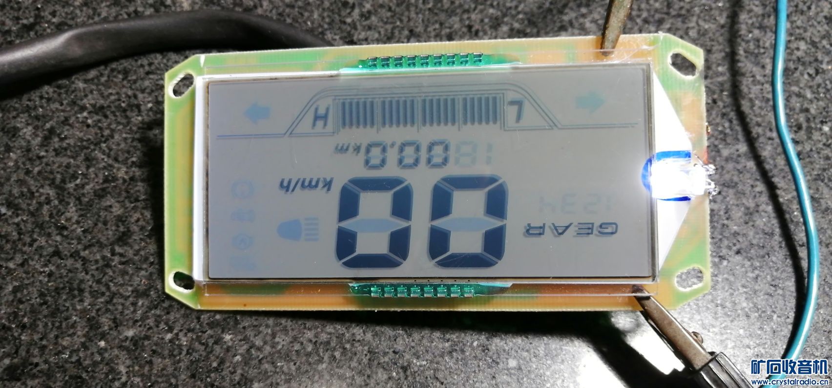

我用一个超高亮LED从外面单独点亮照射背光屏外沿整个背光板很亮的。
       用新买来的板为主。反正这个板多大用处能用上就用。不能用放一边去。板子后面元件坏了有能力不一定能修好,也没什么元件可换的了。
     贴片元件工作时很烫,用普通元件就不热了。防反接二极管用4007代,三极管用5551代,稳压二极管不用换。
        曾经碰到过一个音响稳压电路限流电阻用贴片元件的,结果时好时坏,后来用普通电阻代用再也没有坏过。
 楼主| 发表于 2023-8-31 21:08:34 | 显示全部楼层
晚上把打换了。原来的灯小个的。
