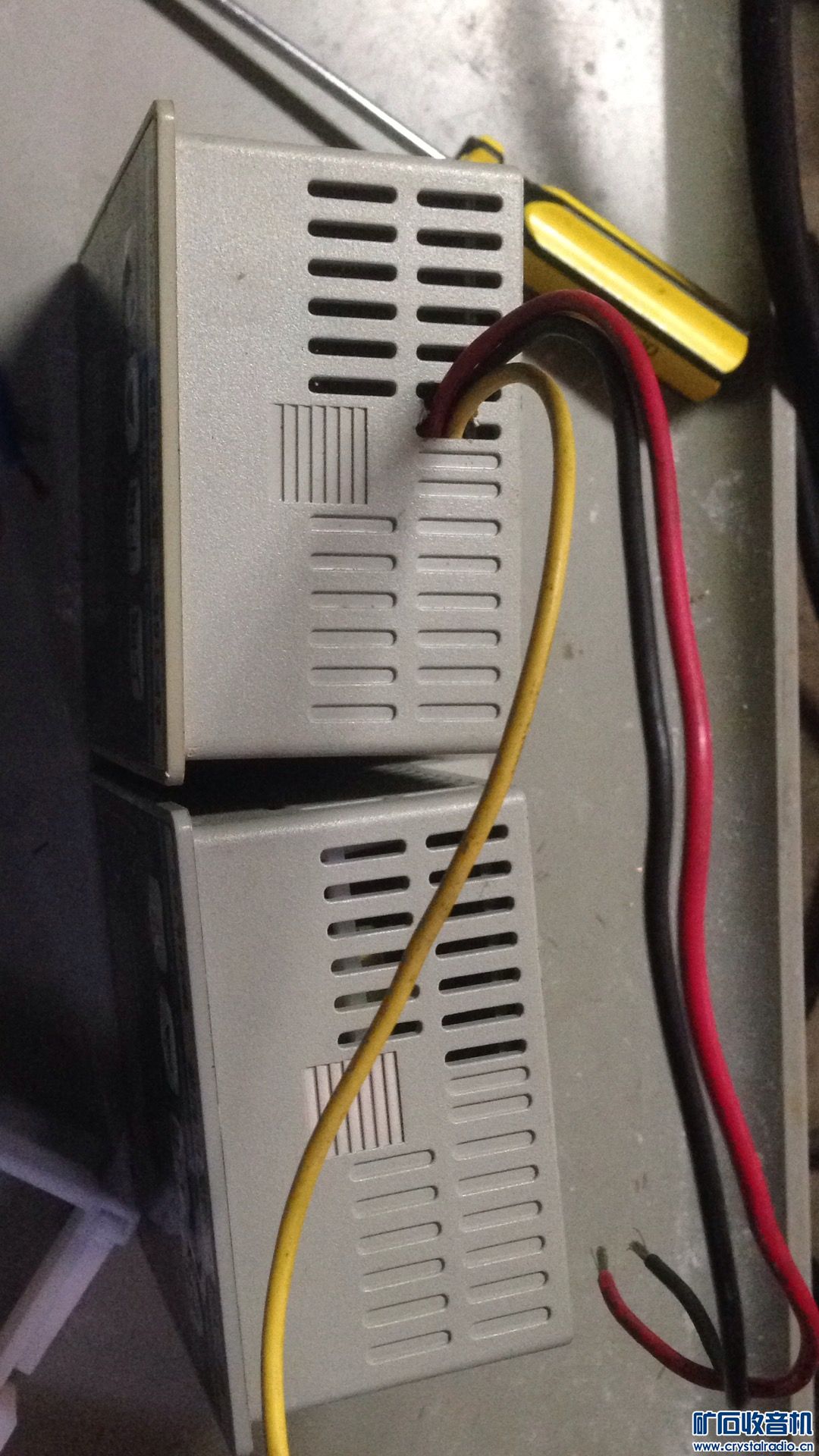

 楼主| 发表于 2023-8-25 22:52:38 | 显示全部楼层
接线位置,原装是电源模块,容易坏,外接合适电源后,可以顺利修复它^_^

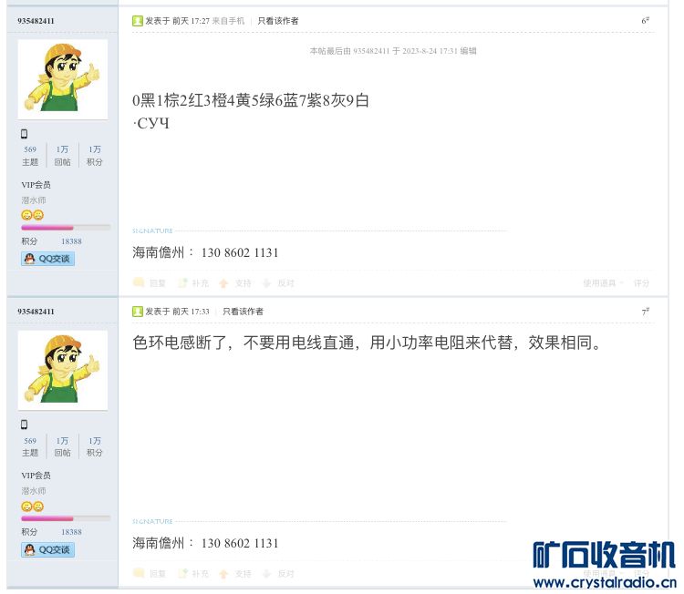

发表于 2023-8-26 07:37:15 | 显示全部楼层
935482411 发表于 2023-8-26 00:14
看到没有,我发出来的帖子是什么意思呢~
学到了,电感=电阻。
 楼主| 发表于 2023-8-26 10:17:55 | 显示全部楼层
CLC滤波电路,L损坏。用一个小电阻来代替损坏的L,摇身一变就成了CRC滤波电路。电子管电路中经常见。
你可以将“电感=电阻”,这样的理解也是对的~
好过用电线直通来弄……
