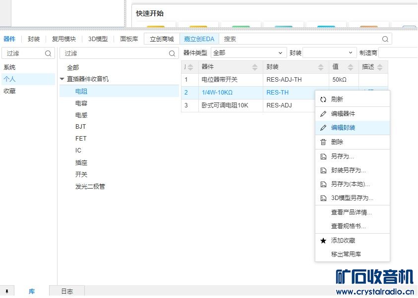

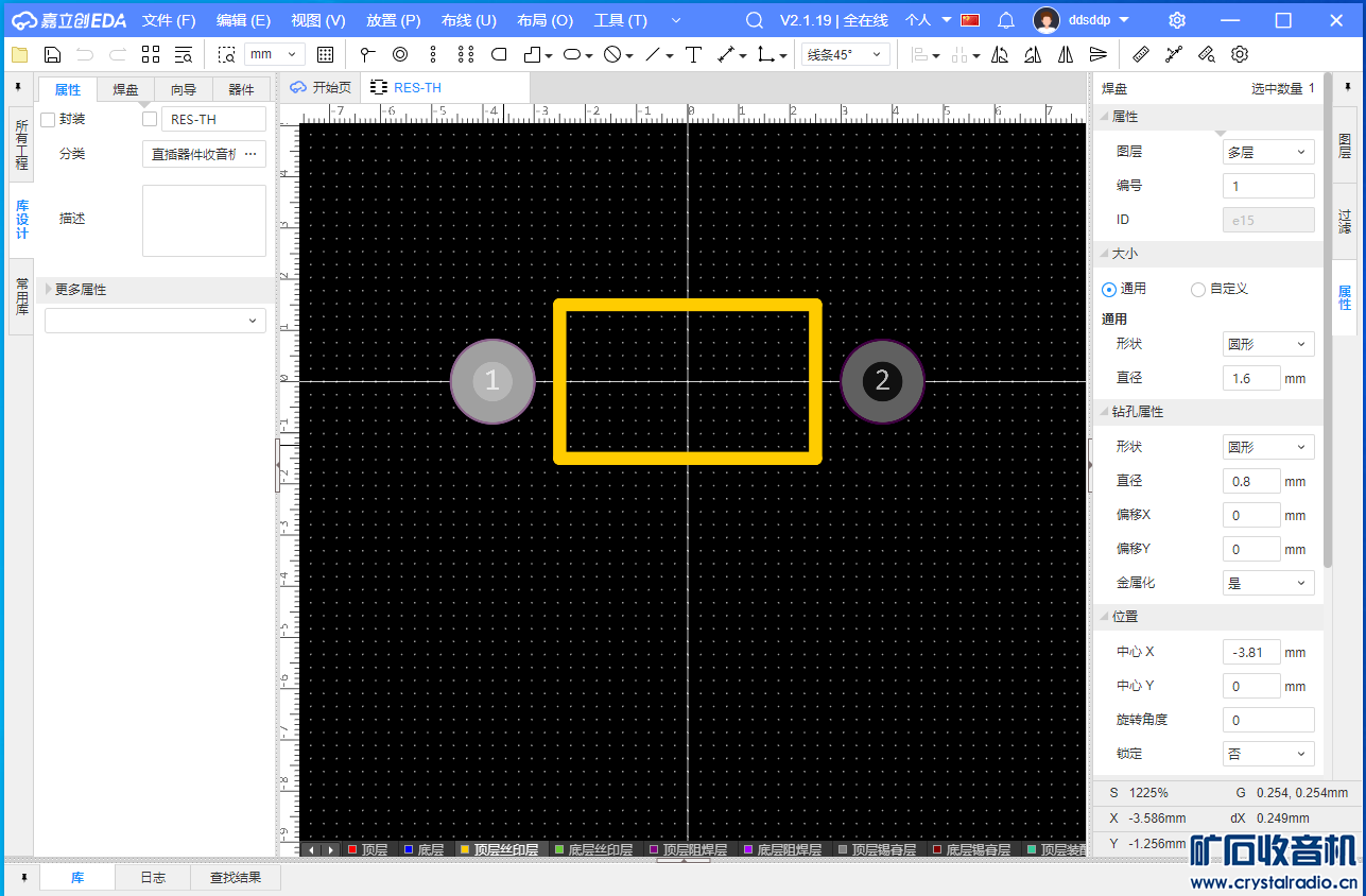

同刚学立创,研究这个问题两天了。嘉立创在B站上有详细的教程,必须要先建个自己的元件库,然后在立创的库里面发现合适的可以右键复制到个人库里面,就可以自由的改变封装了(建议全在线版本,这样工程和库换别的电脑也可以接着用)。画原理图时常用元件符号添加自己库里面修改过的符号就行,如果中间不满意再修改元器件封装的话原理图和pcb更新下即可。
个人库
个人库
修改封装
修改封装
修改界面
修改界面
