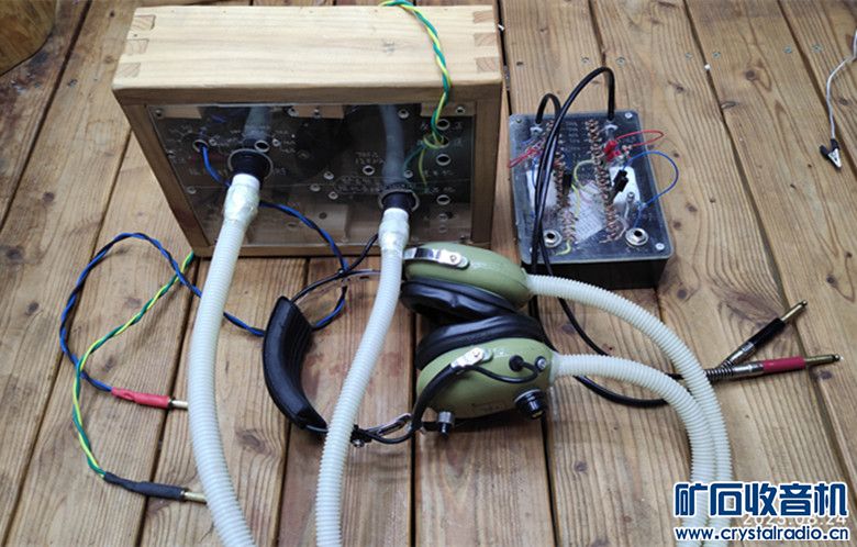

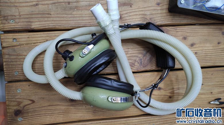

25W高音喇叭头,排水管,大卫克拉克耳机壳子,组装的空气导管矿机耳机,我做的是2个高音头的,通过矿机变压器用于收听矿机,用的是真美的高音头灵敏度仅次于舌簧耳机,音域比较宽厚,听着舒服,,欢迎感兴趣的老师矿友探讨交流。
KPB-02矿机变压器
听诊器耳机

发表于 2023-8-24 23:39:13 | 显示全部楼层
建议把导管换成听诊器上用的乳胶导管岂不更好?

 楼主| 发表于 2023-8-25 00:24:28 | 显示全部楼层
一开始就用的听诊器的管子,没有声音。才用的这个排水管,还是这个效果好。
不过听诊器的导管耳机我也做了一个,效果还行,
发表于 2023-8-27 09:06:50 | 显示全部楼层
加大导管直径,效果怎么样? 波纹管 内壁 消耗声音严重。
发表于 2023-8-27 09:08:58 | 显示全部楼层
将两个喇叭直接 扣到 左右耳朵上 试试效果?
 楼主| 发表于 2023-8-27 16:09:54 | 显示全部楼层
我最初就是这样做的。喇叭儿太沉了。所以想到了用空气导管儿的方法。

 楼主| 发表于 2023-8-27 23:22:56 | 显示全部楼层
管儿的直径越大,传播声音越效率越高。管儿的内壁越光滑。对声音的损耗越小。应该是这样的。
我这次只是初步的实验。没有买更好的材料。都是利用手头的原料来制作的。

发表于 2023-8-29 21:05:23 来自手机 | 显示全部楼层
我以前也试过,管子的振动声也会传递到耳朵,很不舒服,老师是如何解决的。
 楼主| 发表于 2023-8-30 07:03:18 | 显示全部楼层
这是一个实际问题,目前只能保持管子不与其它物体接触,日后要是选择柔软壁厚的管子就好很多
发表于 2023-8-30 09:18:48 | 显示全部楼层
不能动,听诊器效应
