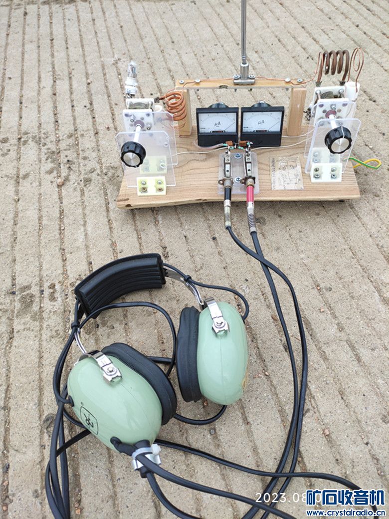

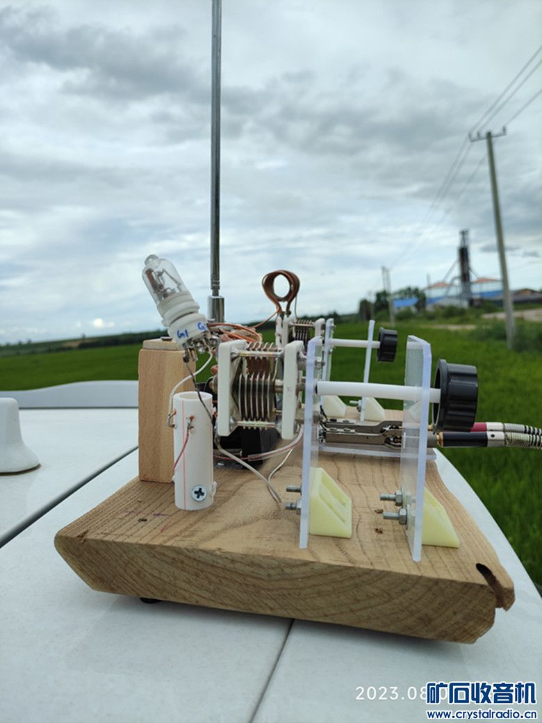

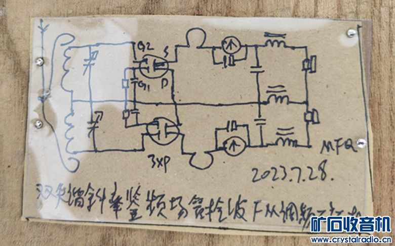

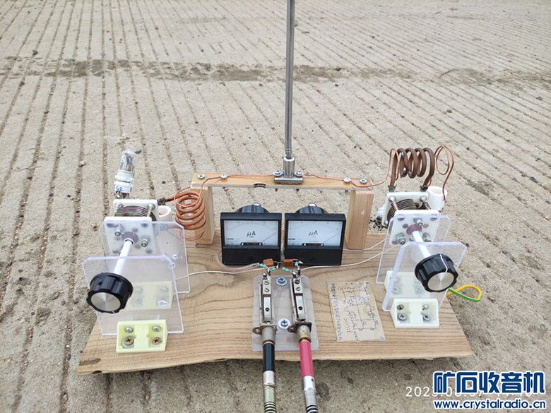

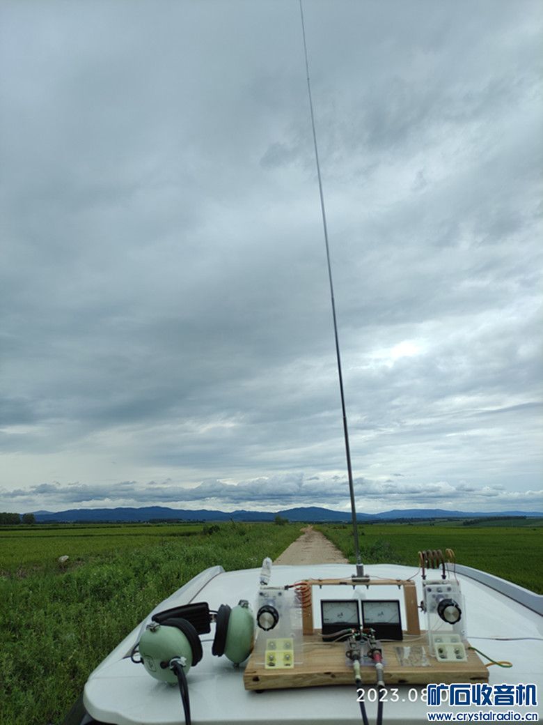

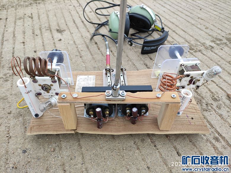

此机由2个单失谐回路组成,每个单失谐回路由直径4毫米铜管绕的线圈,高质量宽片距蝶形空气可变电容,20微安电流表,场效应管3XP检波,SHH-1舌簧耳机等组成,天线是1.2米铜拉杆天线,
比单失谐的音质要好,调整麻烦一些,还是挺好玩的,,欢迎感兴趣的老师矿友探讨交流。
电路图

很壮观,双失谐应该是鉴频器了,失真就小多了。

矿机+美景......必须赞一个!
