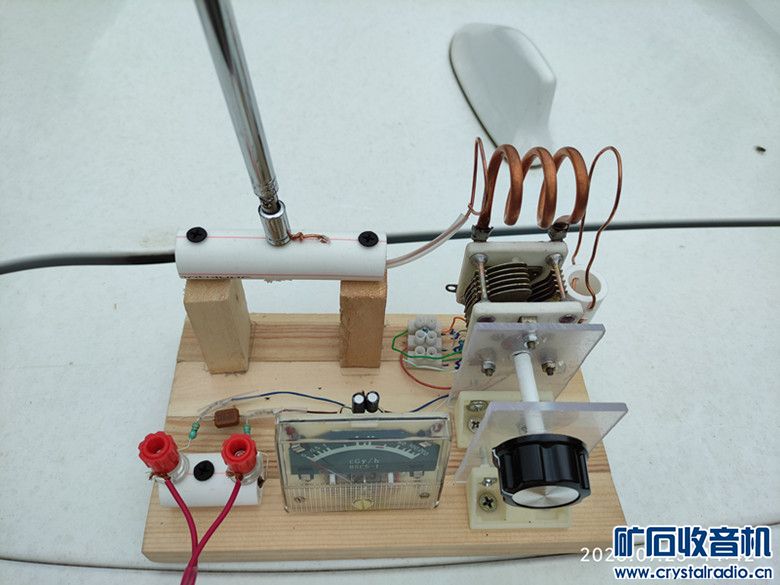

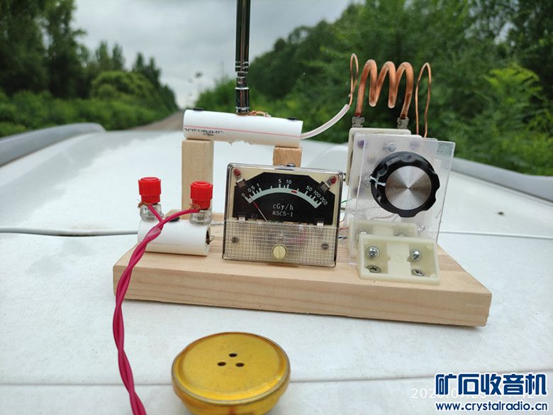

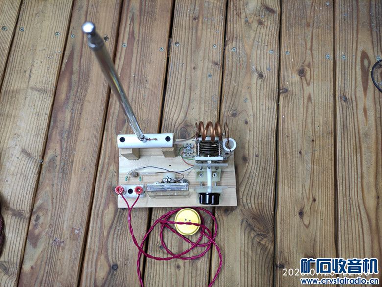

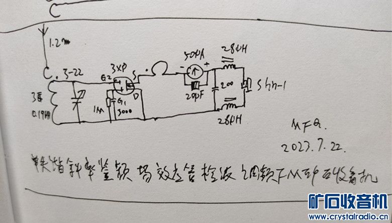

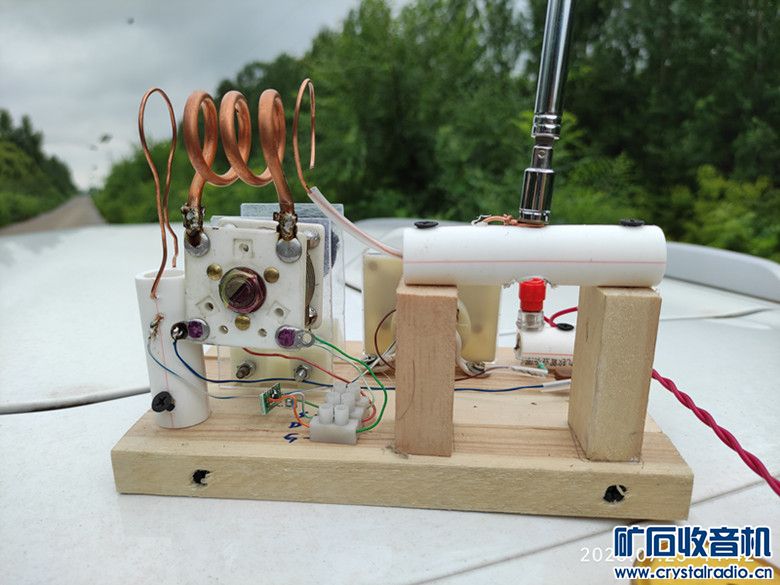

此机由直径4毫米铜管绕的线圈,高质量宽片距蝶形空气可变电容,50微安电流表,场效应管3XP检波,SHH-1舌簧耳机,1.2米拉铜杆天线等组成。距离发射塔5公里左右可以收听,远了效果就不好了。
感觉还是这个电路效果好一些,欢迎感兴趣的老师矿友探讨交流。
