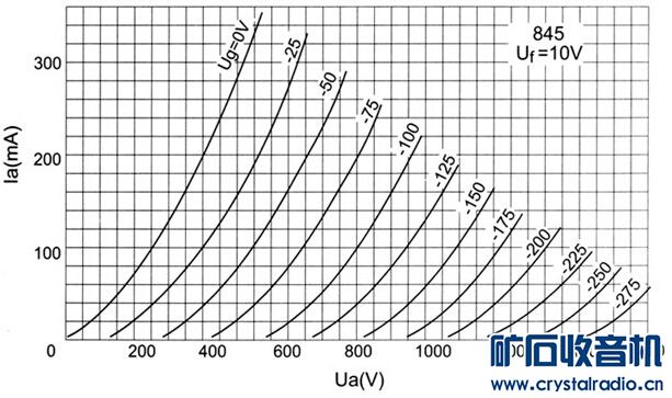

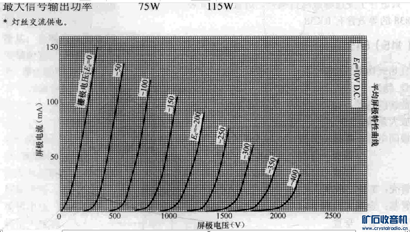

请教一下,这个845曲线电压轴每格多少伏?是每格50V(每4格200V),还是每格40V(每5格200V)?
 楼主| 发表于 2023-8-24 17:59:26 | 显示全部楼层
好像不管是按照40V还是50V每格,数到后面都和标注的电压数字的位置对不上

发表于 2023-8-24 18:37:33 | 显示全部楼层
应该每5格200V。
发表于 2023-8-24 19:48:24 | 显示全部楼层
是按照每格50V.
发表于 2023-8-24 20:00:07 | 显示全部楼层
按图标的数值应该是每格45伏,
发表于 2023-8-24 20:10:08 | 显示全部楼层
你用国外的曲线吧
https://frank.pocnet.net/sheets/111/8/845.pdf
曙光这玩意画的确实不标准。
看了看疑似每格50V

发表于 2023-8-25 05:53:22 | 显示全部楼层
在 “ 音响DIY ” 论坛看到的:这是这管的真实曲线吗?这线性,还有电压轴标值。
这曲线与美鬼(上世纪3-40年代产)845曲线差别可不小!
这管能用吗,能出好音吗?

 楼主| 发表于 2023-8-25 09:36:42 | 显示全部楼层
这曲线与美鬼(上世纪3 ...
      谢柳下兄,我对比了一下这两个曲线图,也不一样。这些可能都是手里有图示仪的烧友自己测试的某只管子的图吧。还是海版的资料上的图更可信一些。
      话又说回来,国产的管子也不见得能和国外的资料对的上
