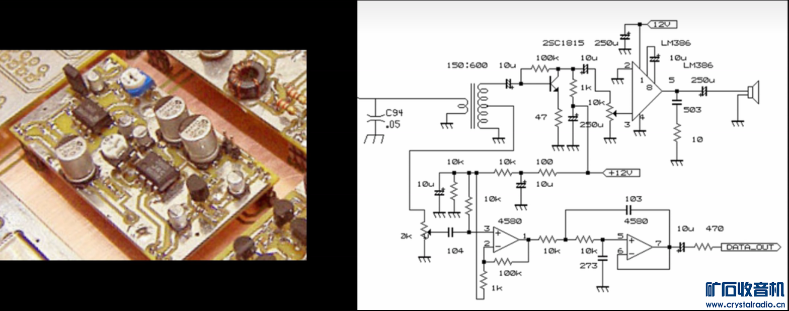

音频部分
音频部分

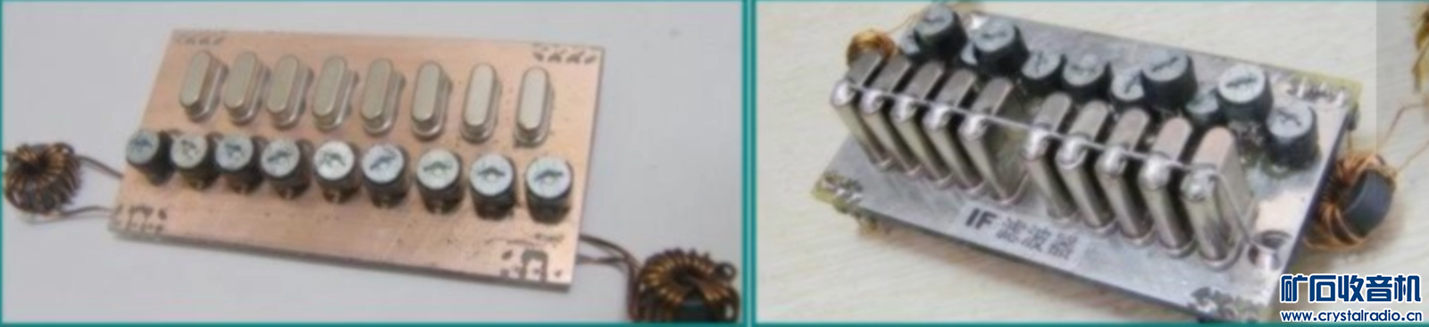

SSB滤波器,这么多晶振的滤波器还是头一回见

看到晶体滤波器就知道是有SSB模式的机器了,看接收槽路中周应该是短波全波段。二极管混频器能实现大动态的信号变化,不容易出现信号阻塞。
看整机布局应该出自HAM友之手。
