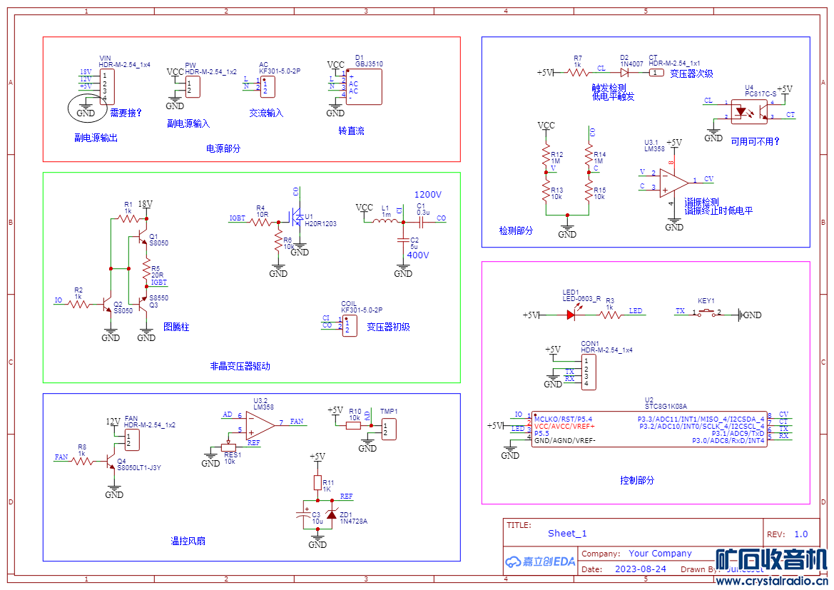

画了个点焊机草图不知道行不行
发表于 2023-8-24 15:04:19 | 显示全部楼层 |阅读模式
当主变次级电压被拉低之后,触发点焊
变压器谐振参数尚未计算,这部分随便画的,等我买了非晶变压器测定匹配
 楼主| 发表于 2023-8-24 15:09:18 | 显示全部楼层
触发检测感觉应该改用光耦,直连MCU估计EMC扛不住
然后谐振检测忘了做衰减了,300V怼LM358估计炸的妈都不认识
发表于 2023-8-24 15:25:45 | 显示全部楼层
一张图能解决的变成了几张图

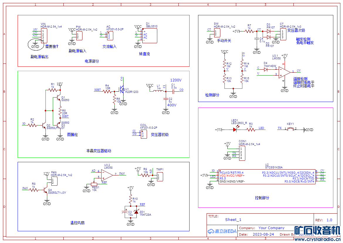

 楼主| 发表于 2023-8-24 15:37:33 | 显示全部楼层
改了一下
发表于 2023-8-24 18:42:39 | 显示全部楼层
mirage888 发表于 2023-8-24 15:25
一张图能解决的变成了几张图
能连在一起画的偏偏分割开来...
