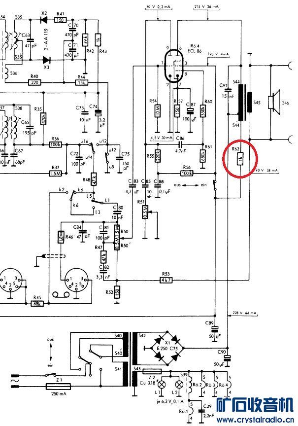

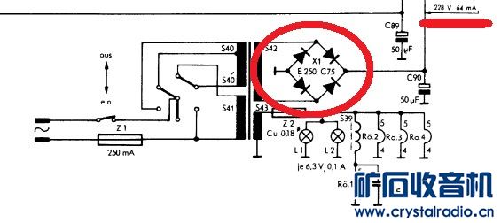

请看图片,原机是硒堆那种,坏掉了,体积最好不要大过3X3CM,用国内什么型号的代换比较好,最好是四角方的那种,扁的也可以(主要是安装位置有限),要求带安装孔,我可以把它固定在机器上散热,手头有个四角方的S4VB的换上去没多久就烧了

扣开,里面用整流二极管。
这样输出电压会增高一些。可以后面加一级CR滤波(效果好些),或者只加大后面的滤波电阻。
 楼主| 发表于 2023-8-24 14:41:17 | 显示全部楼层
ssffzz1 发表于 2023-8-24 14:35
扣开,里面用整流二极管。
这样输出电压会增高一些。可以后面加一级CR滤波(效果好些),或者只加大后面 ...
原机那个好像波段转换开关那么大
我感觉装不进去四个二极管
空间太小了
所以才想用其它整流桥代换
然后把它固定在原机位置

这原理图标着64mA而已,烧桥的话会不会负载哪里不正常?原边保险丝250mA,机上用的还是原规格?
桥坏了后(大概有300V还要多一点),图片红圈里那个电阻非常热,坏之前还没太注意温度 我换上S4VB的时候机器工作是正常的,但是没多久就又坏了,所以我以为是我用的桥型号不对,比如最高电压或者输出电流我选错了,看来还有别的问题?原机的250ma保险没看是不是原机的
发表于 2023-8-24 15:02:32 | 显示全部楼层
查下那几个滤波电容。老机器,坏率非常高。我自己用的机器,我都是直接换掉。
 楼主| 发表于 2023-8-24 15:05:51 | 显示全部楼层
后面那两个C89、C90吗?
发表于 2023-8-24 15:13:13 | 显示全部楼层
算命先生 发表于 2023-8-24 14:51
桥坏了后(大概有300V还要多一点),图片红圈里那个电阻非常热,坏之前还没太注意温度 我换上S4VB的 ...
感觉应该是耐压问题,64mA的电流很小了,S4VB20,4A200V,S4VB60,4A600V,楼主看看换上的全桥是不是S4VB20的。
 楼主| 发表于 2023-8-24 15:19:22 | 显示全部楼层
超级夜猫子 发表于 2023-8-24 15:13
感觉应该是耐压问题,64mA的电流很小了,S4VB20,4A200V,S4VB60,4A600V,楼主看看换上的全桥是不是S4VB ...
就写的S4VB没看到其它的字符呢
这个是很久以前拆机的
字迹都有点看不清楚了
但是个头不大
1.5X1.5CM的样子吧
发表于 2023-8-24 15:22:37 | 显示全部楼层
算命先生 发表于 2023-8-24 15:05
后面那两个C89、C90吗?
是的尤其是c89,电阻发热,但是机器能基本正常,有点怀疑他,漏电流大。

发表于 2023-8-24 15:30:38 | 显示全部楼层
应该是其他地方有短路或漏电情况。要先排除。
发表于 2023-8-24 15:54:51 | 显示全部楼层
楼主找个耐压600v以上,电流1A以上的全桥就可以代换,通电前可以在全桥至滤波电容(C90)之间串一个2W100欧的电阻,然后通电测一下压降,算出静态电流,如在正常范围内,就基本无问题,取消这个电阻即可,如果静态电流不正常,甚至电阻烧毁,重点检查后面的滤波电容(C90)。另R62电阻粗算一下耗散功率有1.444W,本来就有点热的。
