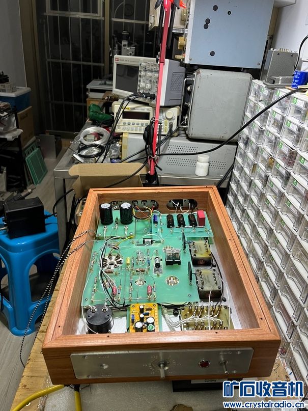

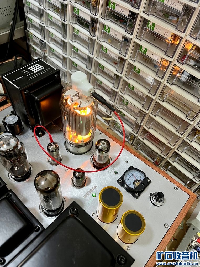

楼主: janry
813单端

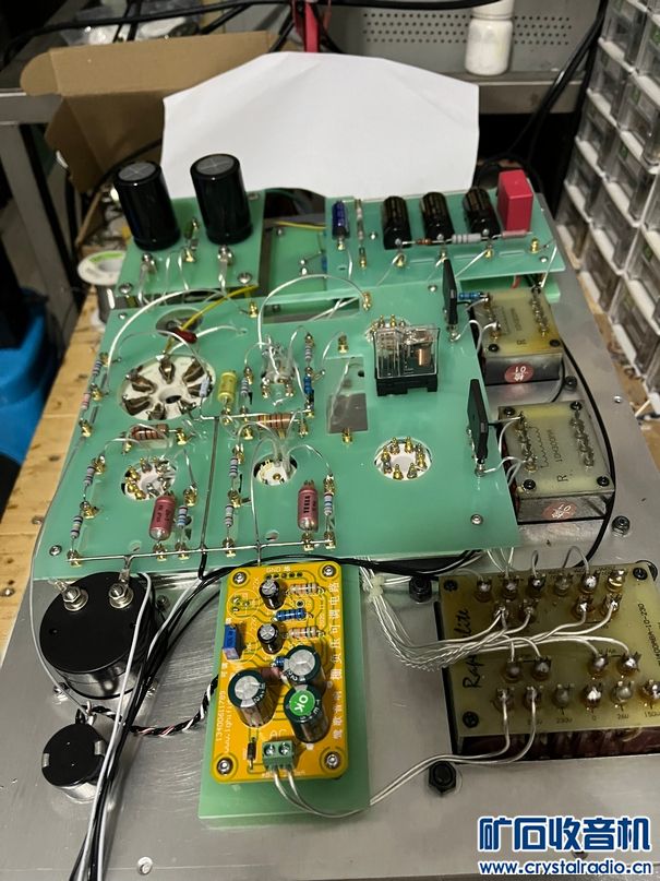

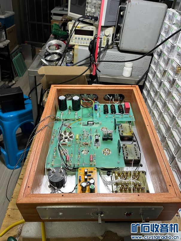

 楼主| 发表于 2023-9-4 09:42:40 | 显示全部楼层
台风两天,终于在1050V高压下打穿是大姆指。上图为证。楼主没有死,还在。一台开声了,另一边正在进行中。。。。
总结:CLC高压后的泄放电阻漏了装。这一电击,下次铁定会留心。

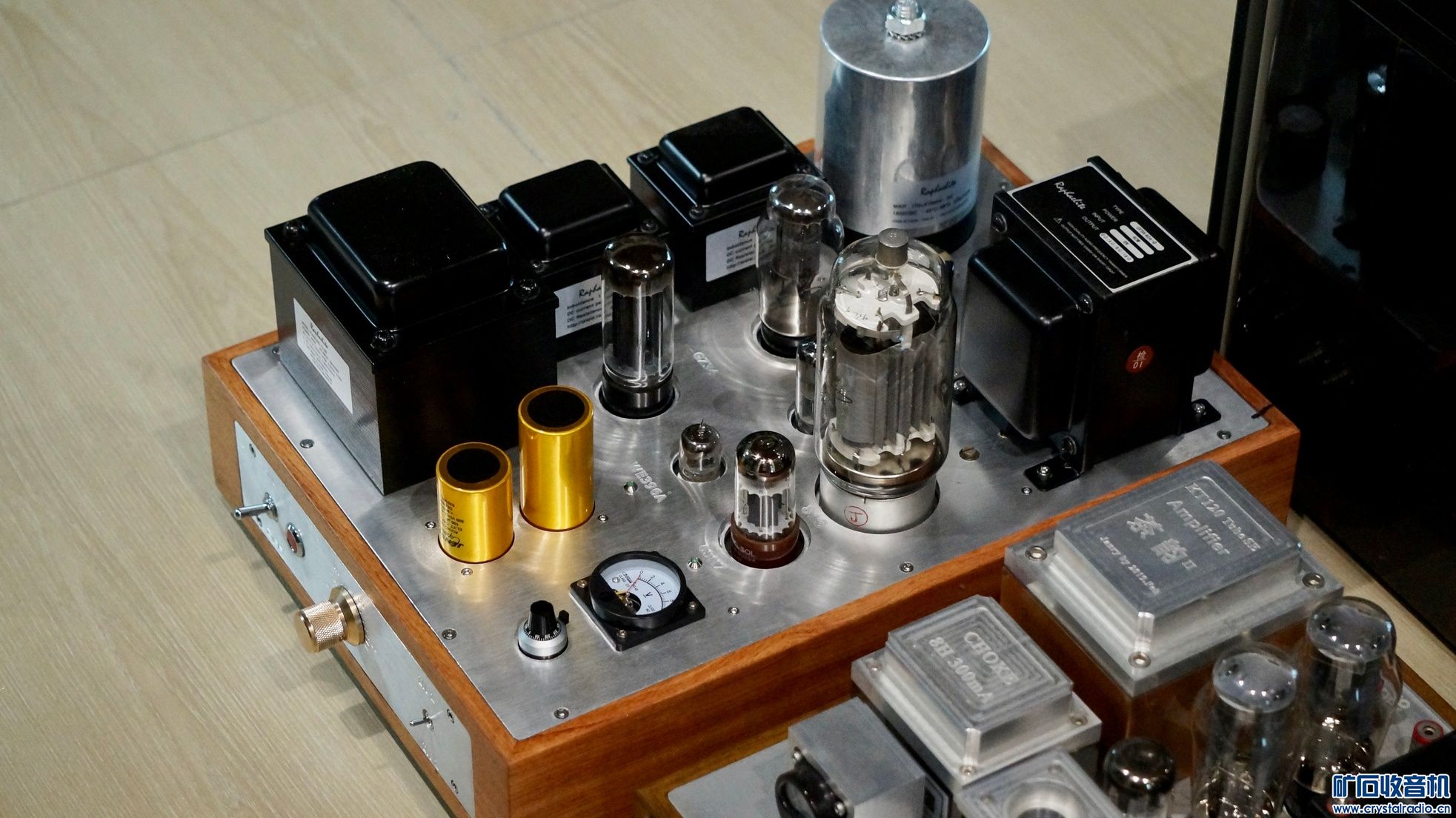

 楼主| 发表于 2023-9-8 10:25:03 | 显示全部楼层
另一边也差不多完工啦

发表于 2023-9-8 15:39:07 | 显示全部楼层
玩大管不被电一下就不正常了
记得当年第一次通电的时候,正好有个朋友过来串门
我说我上个厕所,叫他推的开关,在厕所听到由小到大的音乐声了,一颗心才落地。
大管四周最好开一圈孔,或者抬高安装。
这个管屏耗+灯丝有150W了,温度非常高。怕旁边的受不了。
 楼主| 发表于 2023-9-11 15:02:35 | 显示全部楼层
刀尖踢踏舞 发表于 2023-9-8 15:39
玩大管不被电一下就不正常了
是的,相当热。。。。。下沉式设计,有自然风冷!!谢谢提醒

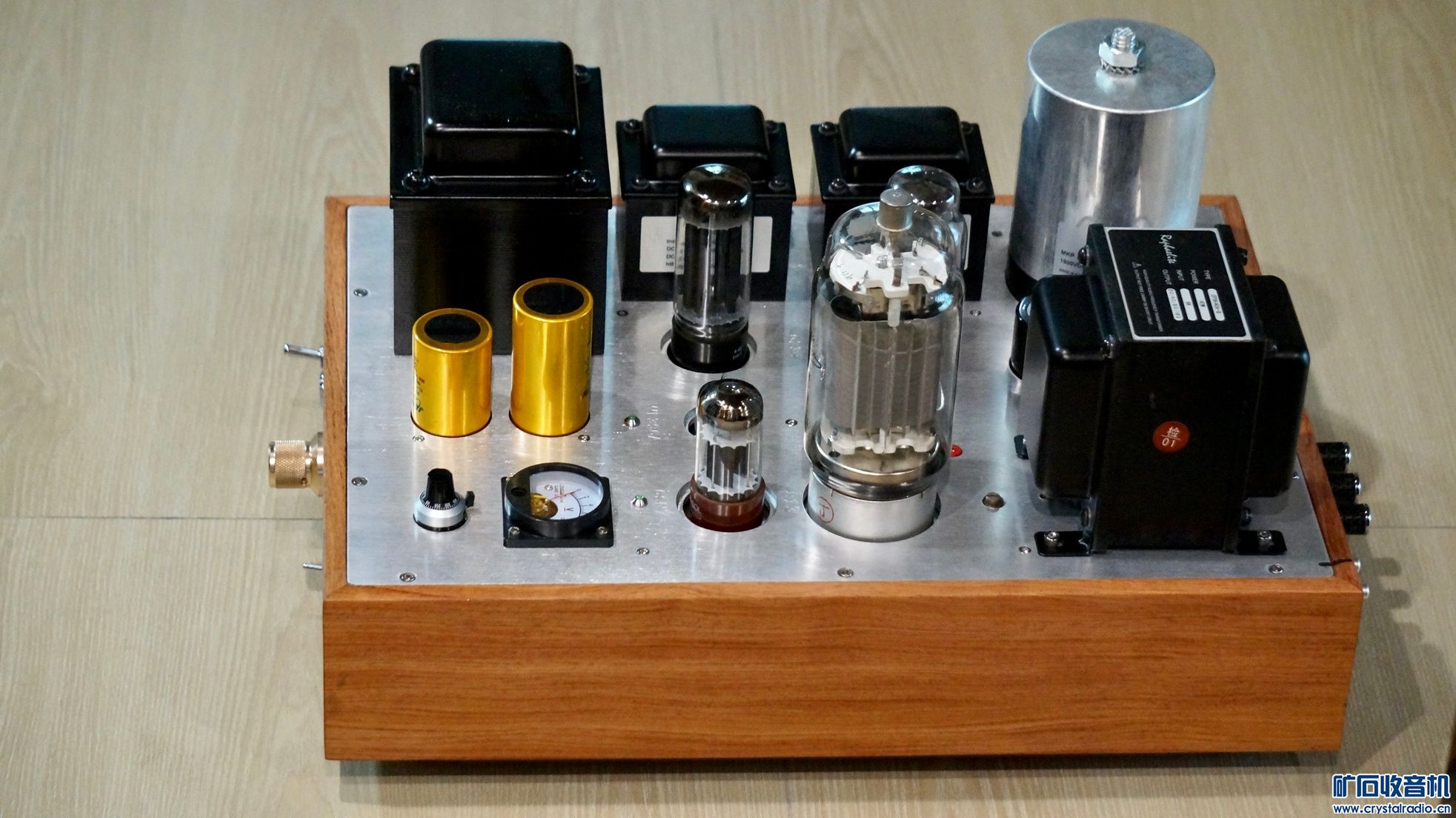

 楼主| 发表于 2023-9-12 10:05:12 | 显示全部楼层
813完工了,昨天通电,没有烟花,也没有烧瑚味道!!
初频听感不错,就是在396A那边增益有点高。6SN7那边就正常。先煲开再调整!电路会后面添上!!

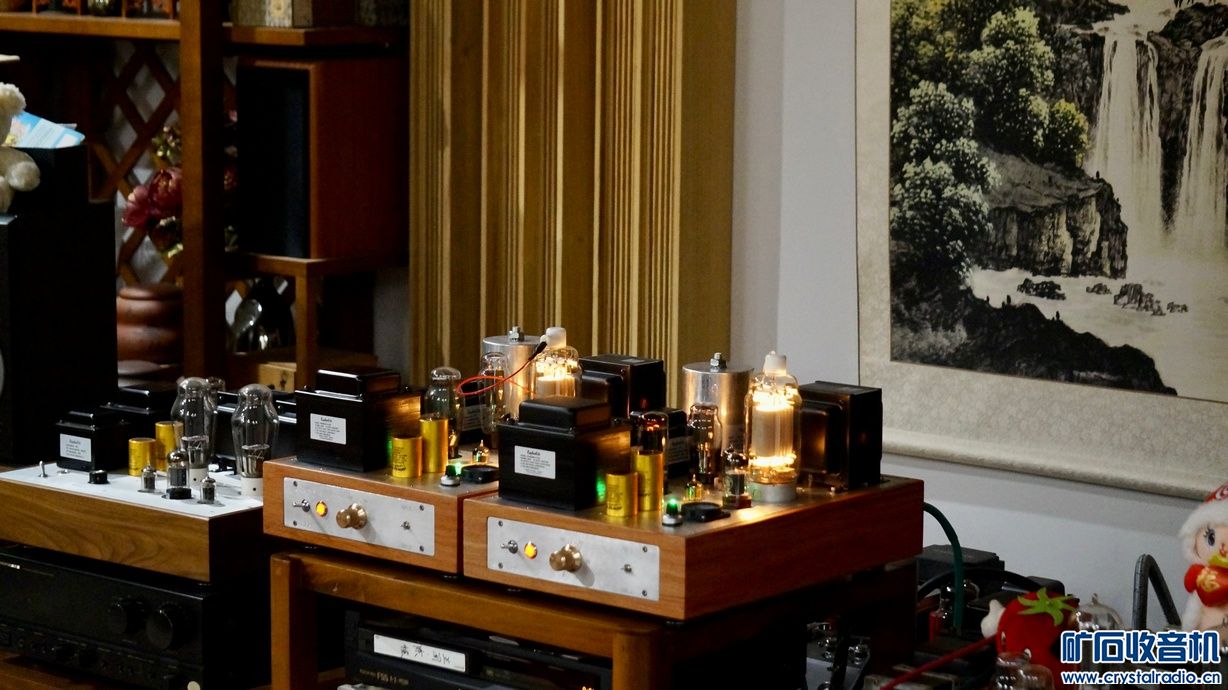

 楼主| 发表于 4 天前 | 显示全部楼层
813原来可以这么靓声.....
