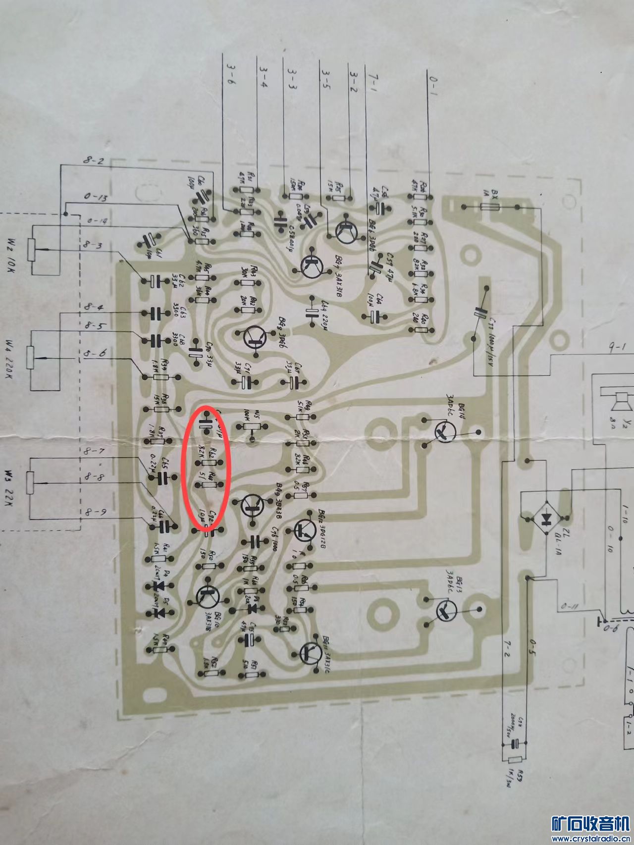

海燕t241收音机的功放板电位器保养润滑后高低音调调节不起作用,请问这是怎么回事呀?
发表于 2023-8-23 14:29:24 | 显示全部楼层
你是不是无意之中把某根线碰断了?
 楼主| 发表于 2023-8-23 16:24:41 | 显示全部楼层
线没有弄断,就是不小心用镊子碰了一下线路板上的焊点,喇叭里“咔咔”声响后就成这样了。
 楼主| 发表于 2023-8-23 16:27:20 | 显示全部楼层
 楼主| 发表于 2023-8-23 16:39:25 | 显示全部楼层
镊子碰触的大致位置就是R62左边焊点和红线覆盖的电路板部分那里,所以才出现“咔咔”声的(估计是搭铁短路所致)。周边的两只三极管BC8和BG9、BG10都是更换了的,问题还是没有得到解决,总音量是正常的。
发表于 2023-8-23 16:40:35 | 显示全部楼层
从电源-喇叭往前查,,,,,,
 楼主| 发表于 2023-8-24 09:59:58 | 显示全部楼层
谢谢楼主,故障问题已排除,恢复正常。
发表于 2023-8-24 14:25:26 | 显示全部楼层
什么原因?
 楼主| 发表于 2023-8-25 09:35:41 | 显示全部楼层
线路隐藏虚焊
 楼主| 发表于 2023-8-25 09:39:37 | 显示全部楼层
详细通过比对铜铂电路板发现有断点,电路图上是看不到的。
