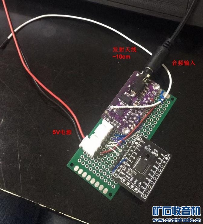

自己弄收收音机,也一直被I2C通信造成的噪音困扰,所以做了个小工具测试
I2C噪音存在于单片机与收音芯片通信的时候,如果PCb设计不好,或则隔离不足,在通信时就能听到I2C的噪音,
这也从侧面反应了电路和布局水平
平时因为收听电台时,很少有静音的时候,这样即使有I2C噪音,也很难捕捉
这个发射器,设置为静音发射或则断开音频输入,在收音机锁定默认的102.30MHz,收音机中的单片机与收音芯片通信时,就有可能听到I2C数据音,类似快速的电报音
用来测试了奇瑞车机(TEF6686),能清晰听到I2C数据音,其它机子,逐步都测试下

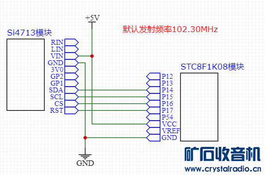

买两个模块:(1)Si4713 FM发射模块;(2)STC8F1K08单片机模块
写段小代码,通电就发射,简单易用
