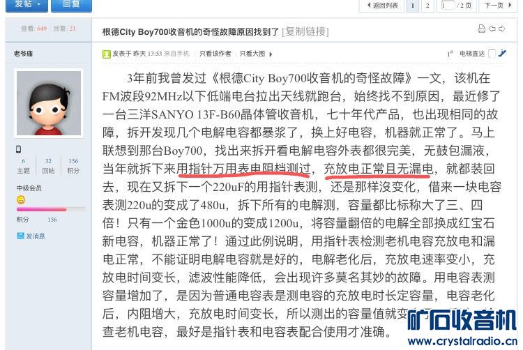

根德City Boy700收音机的奇怪故障原因找到了

星黎飞 发表于 2023-8-21 23:25
如果是收录机,拉杆天线拉出的长短不同,拉杆天线转动的角度的变化,一些调频电台【跑台】也是正常的!
调频收音机,一般有AFC(自动频率控制)电路。
当遇到人体感应影响本振频率发生改变,AFC电路要起作用,不至于机器跑台(频偏)。
电解电容器在电路中,负责稳定电压,滤除杂波。
本振电路因电源电压不稳而发生频偏,加上AFC电路性能不良,电解电容器失效造成,有这个概率。

一台收音机的几个电解电容也是变大,还大不少,然后就直接全部更换。也有容量变小的情况。
发表于 2023-8-22 09:00:52 | 显示全部楼层
测电容容量的同时要测D值,电容越大测试频率越低。必须结合D值才能判断电容是否正常。有一些电容光看容量无法判断,或者由于D值异常干扰了一些电容表,表现就是容量虚高。
发表于 2023-8-22 09:58:18 | 显示全部楼层
“测电容容量的同时要测D值,电容越大测试频率越低。必须结合D值才能判断电容是否正常。有一些电容光看容量无法判断,或者由于D值异常干扰了一些电容表,表现就是容量虚高。”
正解,要不还要LRC表干嘛。

测量电容量增大好多倍,原因是漏电(既可能是电容内部变质,也可能是电解液漏出污染电路板,总之是坏了)。举个不太恰当的例子,往牛奶里加三聚氰胺可以提高蛋白质检测指标。

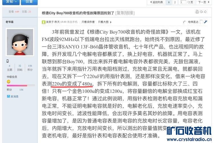

固定容量的电解电容器,损坏后其电容量不会增大,是大家的共识。~
表述损坏之电容器的电容量,不能错误地表述为其电容量增大N倍。^_^
发表于 2023-8-22 11:00:11 | 显示全部楼层
一个固定电容量为220uf的,损坏后变成了480uf的?那这个电容器不是更好了吗?这么好电容量的电容器,你还用其他好的电容器来进行更换?
说不过去嘛……
别说人不信,连鬼听了都会哈哈大笑~
发表于 2023-8-22 11:37:01 | 显示全部楼层
原文里,用指针万用表检测过,充放电正常?
用哪个档位进行的检测?检测时,充电状态指针向右摆动幅度有多大?电解充电完毕,指针慢慢回来,停在哪个位置?拿正常好的同耐压同容量进行过对比检测?如果对比了,好的电解电容也像坏的电解电容一样结果?^_^

是仪表本身的问题,测量电容万用表欧姆档根本不准确,必须用电容表(电池满电)

我用的是低档电容表!高低档表的测量原理是不同的,我没有高档表,如用高档表测,肯定是减少的!有的数字三用表带测电容功能,你可以找一些失效的电解测测看,容量是增大了,还是減少了
 楼主| 发表于 2023-8-24 13:23:11 来自手机 | 显示全部楼层
用电桥测,容量肯定是变小的,但我没有

那不叫增大,那叫电容已变质~

对于性能不良的电容,测容量变大,变小都有的。这个问题论坛里讨论过的。
你测量的没错。用高精度的RLC测试也是变大。
