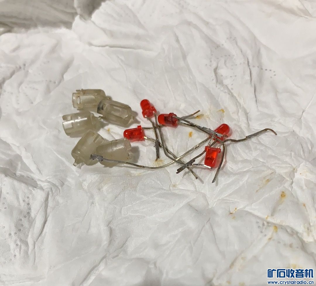

5个指示灯检测均不亮,排插旁边的是拆件,待安装固定。

 楼主| 发表于 2023-8-21 12:42:32 | 显示全部楼层
^_^
220v电路,220k电阻,1ma的电流,不会那么容易击穿发光二极管的~

发表于 2023-8-20 22:15:39 | 显示全部楼层
检查串的电阻,换大点的,大于100k。
发表于 2023-8-20 22:41:05 | 显示全部楼层
用现在新出的LED  1ma就很亮了

 楼主| 发表于 2023-8-20 23:09:38 | 显示全部楼层
原装的指示灯和指示灯座,他自己大力搞出来的^_^
当地电子店,居然没有这种红色发光二极管卖,用第一图中的拆件发光二极管弄的。
焊接好电阻与发光二极管脚后,套一节大约5cm长黄蜡管绝缘,另外一脚接软电线套1cm黄蜡管,使焊接部位通过黄蜡管相互绝缘,弯曲电阻引脚固定黄蜡管,发光二极管焊接的时候,不分正负直接焊~
 楼主| 发表于 2023-8-20 23:43:49 | 显示全部楼层
灰灰的丝丁鱼 发表于 2023-8-20 23:05
买超高亮的发光二极管,电阻阻值再加大一些,发光二极管最好反向并联一个二极管,这样就很耐用了
考虑到是给老人用,尽量接近她原来熟悉的发光颜色二极管~
发表于 2023-8-20 23:50:24 | 显示全部楼层
这种插板,不用看就知道是。led+电阻,应该是3mm的,有些是方的,有些是圆的,红和蓝色比较显眼,选高亮的就可以了。

发表于 2023-8-21 09:32:56 | 显示全部楼层
我的办法使用一个1N4007串在回路里,电阻用150K,LED用高亮度的。这样亮度够了,耗电也少点
接的时候,注意正负,否则不会发光
发表于 2023-8-21 09:49:20 | 显示全部楼层
还是用氖泡省电,20ua左右亮度就很好了,只是成本要高
